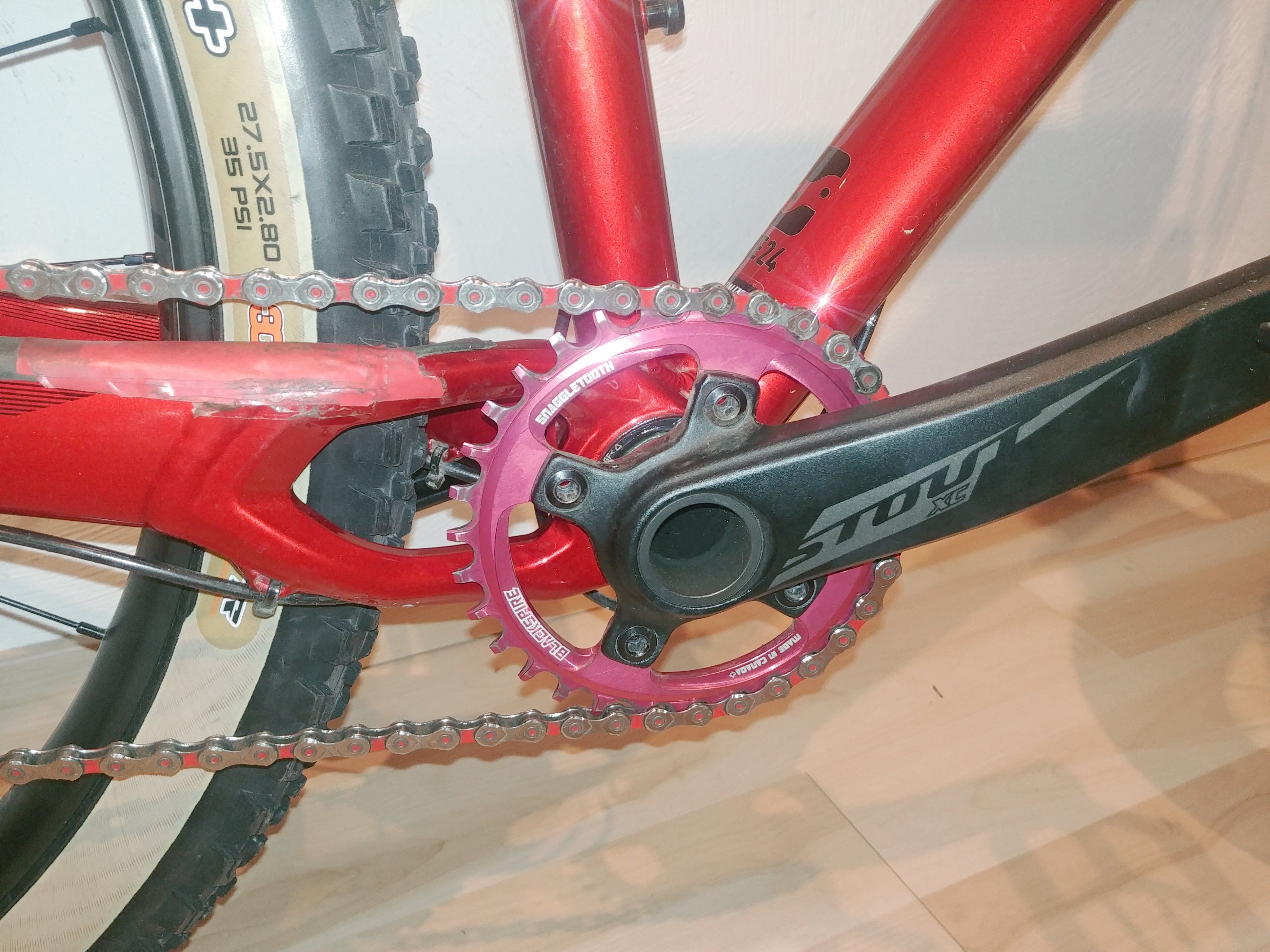

Hat zufällig jemand noch ne Stout Kurbel günstig abzugeben? Der linke Arm würde mir reichen. Hab gestern mein Fuse (gebraucht) per Versand bekommen, Rad sieht aus wie neu, aber das Gewinde im linken Arm fehlt. Würde den Winter über so gern noch fahren und im Frühling etwas umbauen.
Habe ich am WE gerade aus meinen Comp ausgebaut
ist die Kurbel mit 2 Klemmschrauben im linken Arm so wie bei einer Shimano Kurbel
Kettenblatt ist aber fertig
wenn Du die haben willst schicke mir ne PN

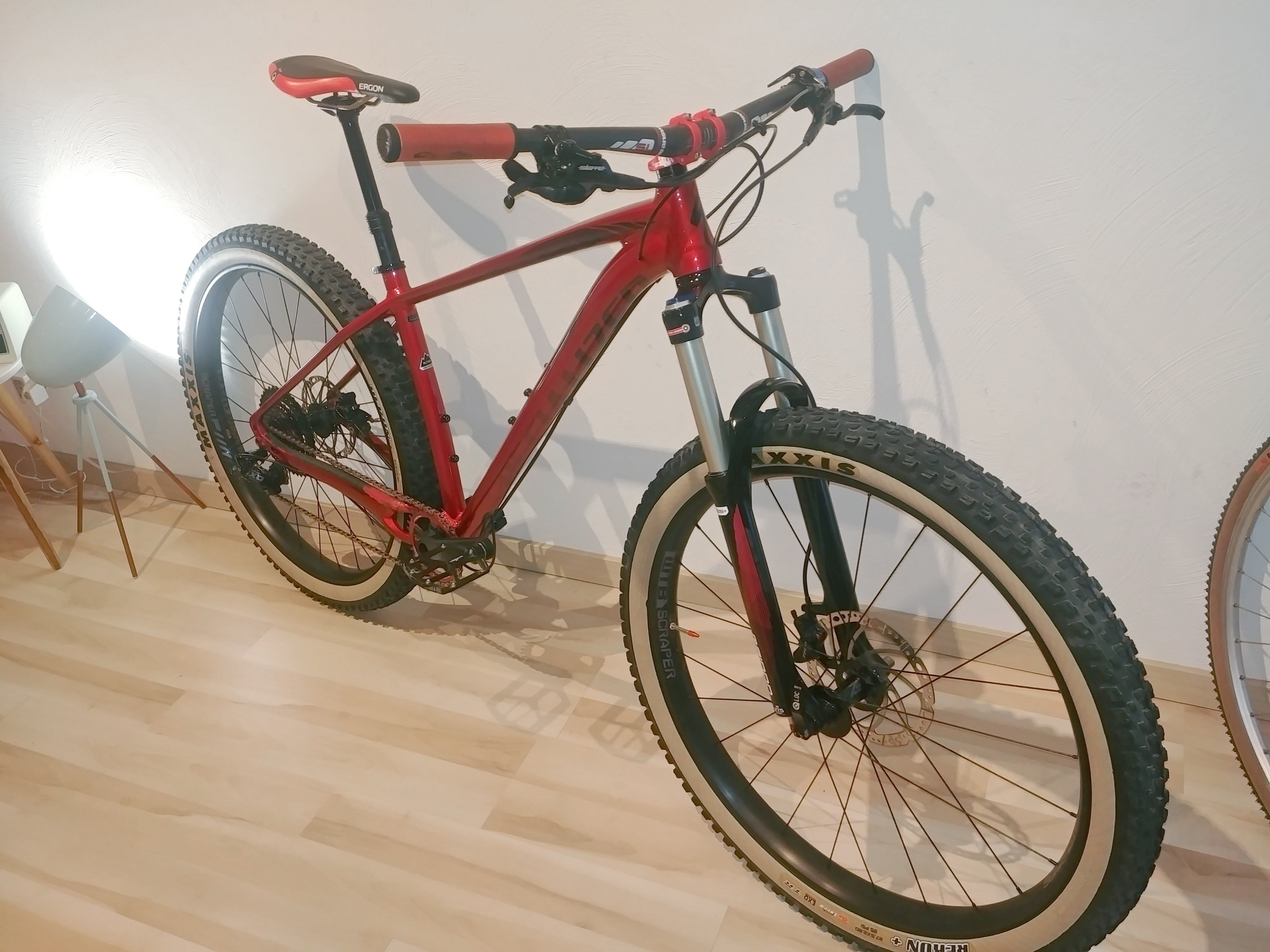

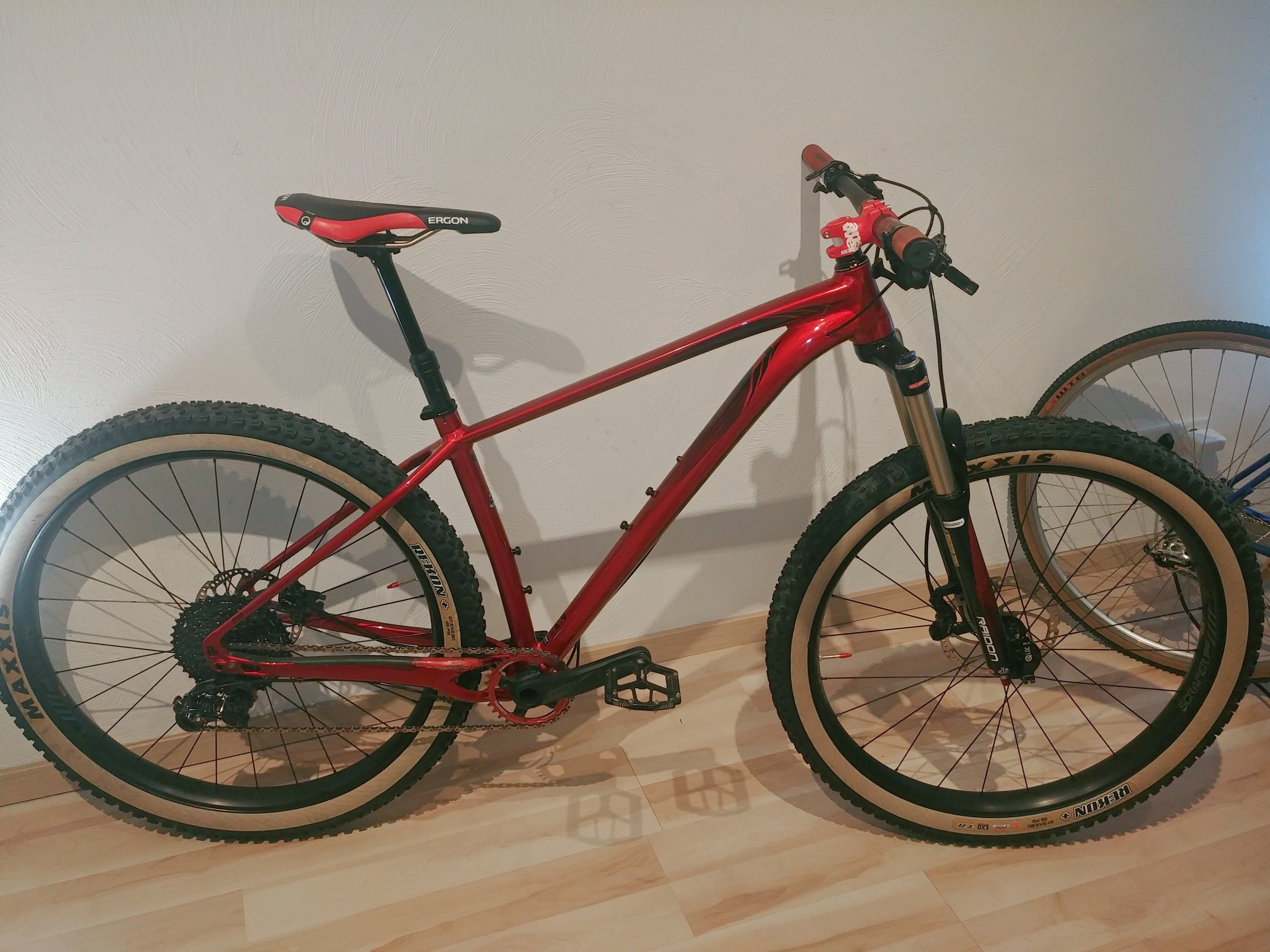

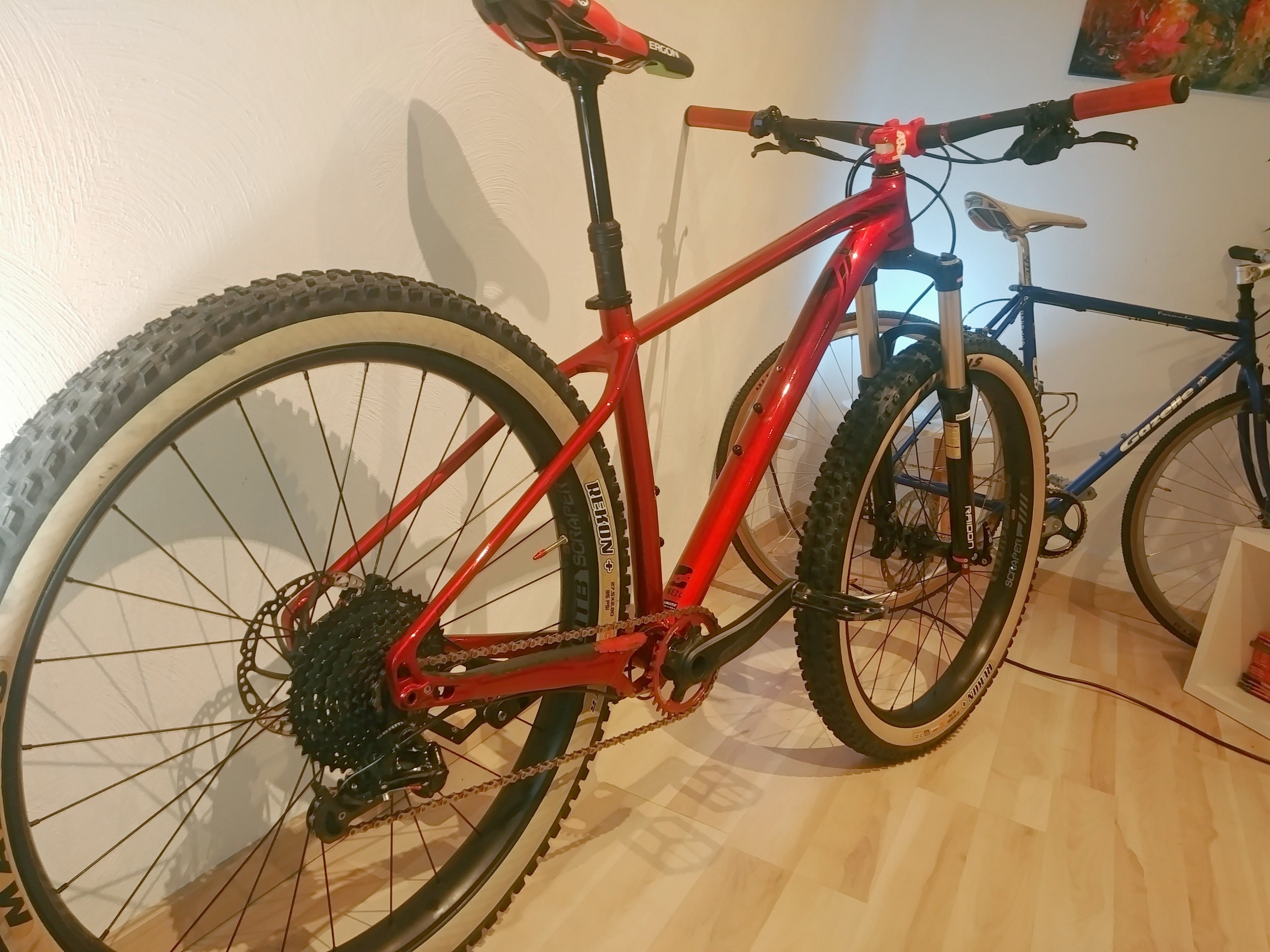

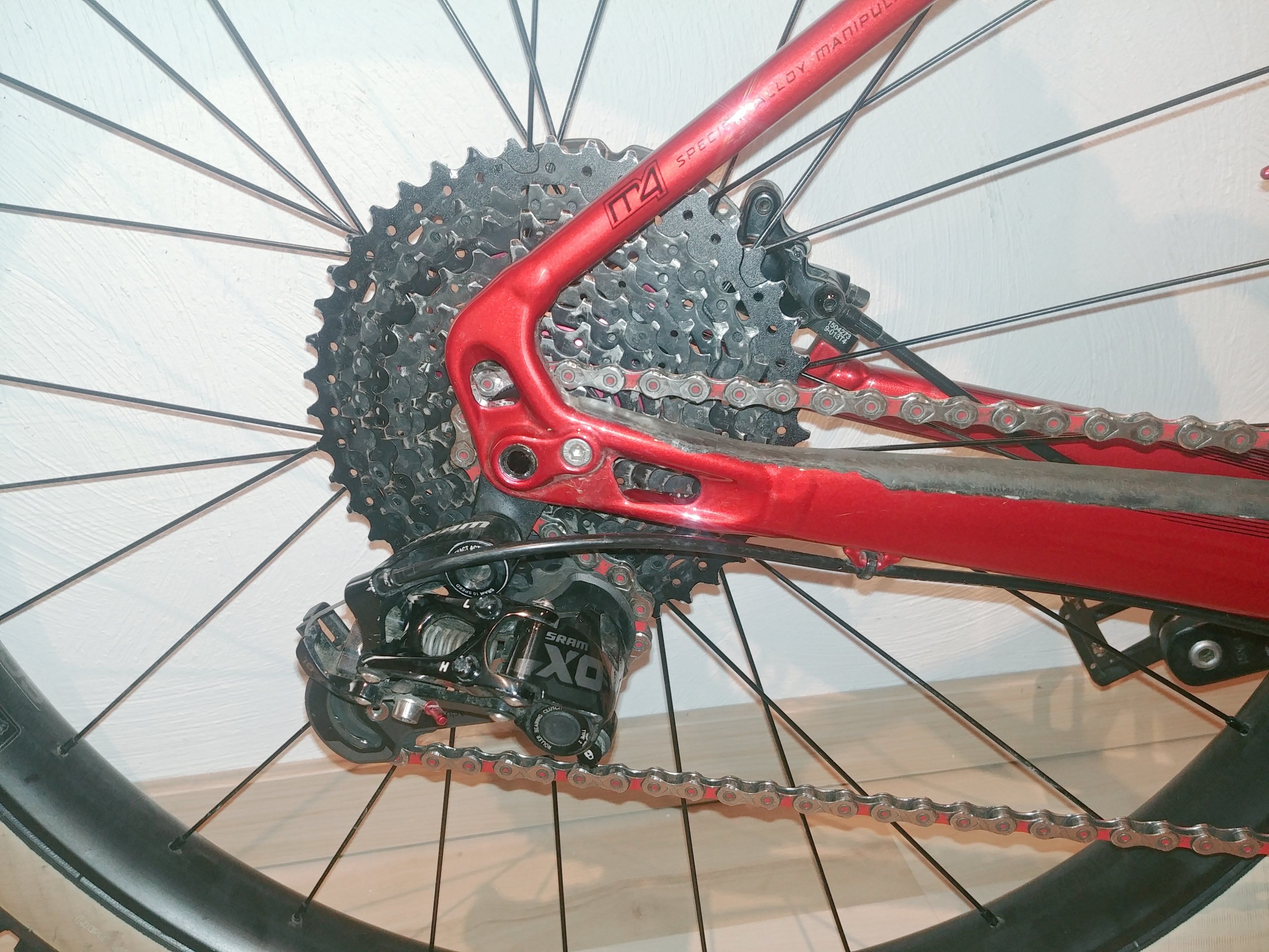

So hier mal meins
habe heute bissel gebaut
Reifen sind neu u.Tubeless
Steuersatz Cane creek 40 Neu
Innenlager Sram PF30 Neu
Gabel Service gemacht
Sattel Neu
Antrieb Wurde vor paar Wochen getaucht
32 t vorne hinten 11-42
Hinterrad nabe gefettet , vorher kamen mir alle Lager entgegen da kein Fett mehr vorhanden war :-( und das suchen fing an
Gewicht : 13,02kg incl.Pedale (320g)

So hier mal meins
Sattel Neu
Gruß
Anhang anzeigen 805204 Anhang anzeigen 805205 Anhang anzeigen 805206 Anhang anzeigen 805207 Anhang anzeigen 805208

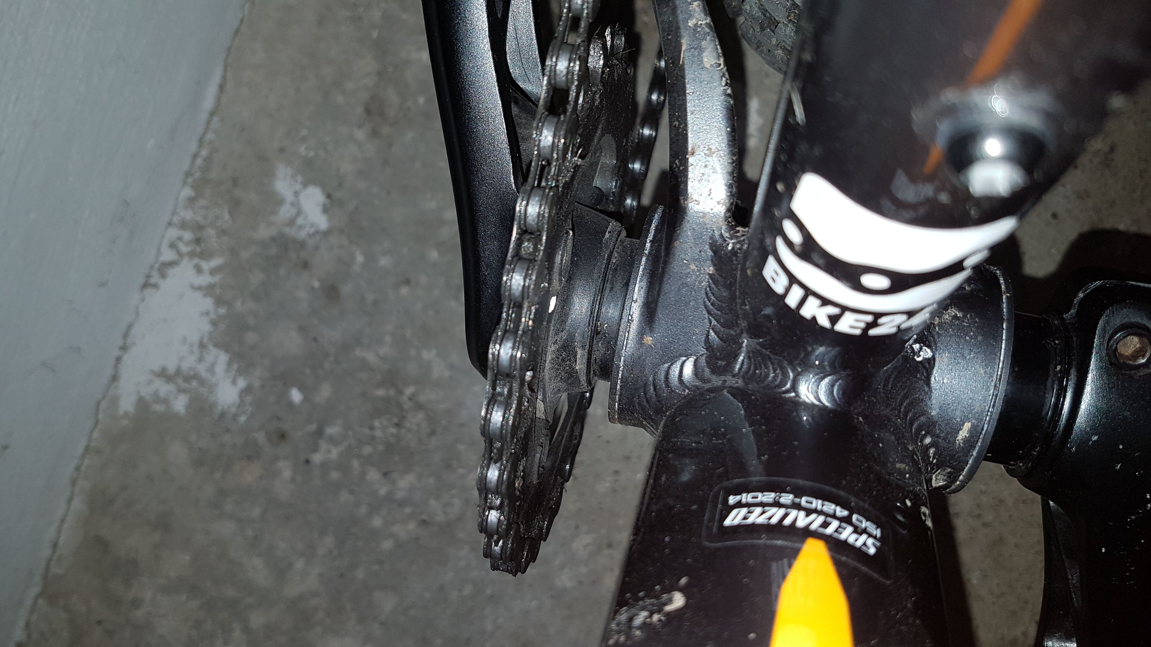

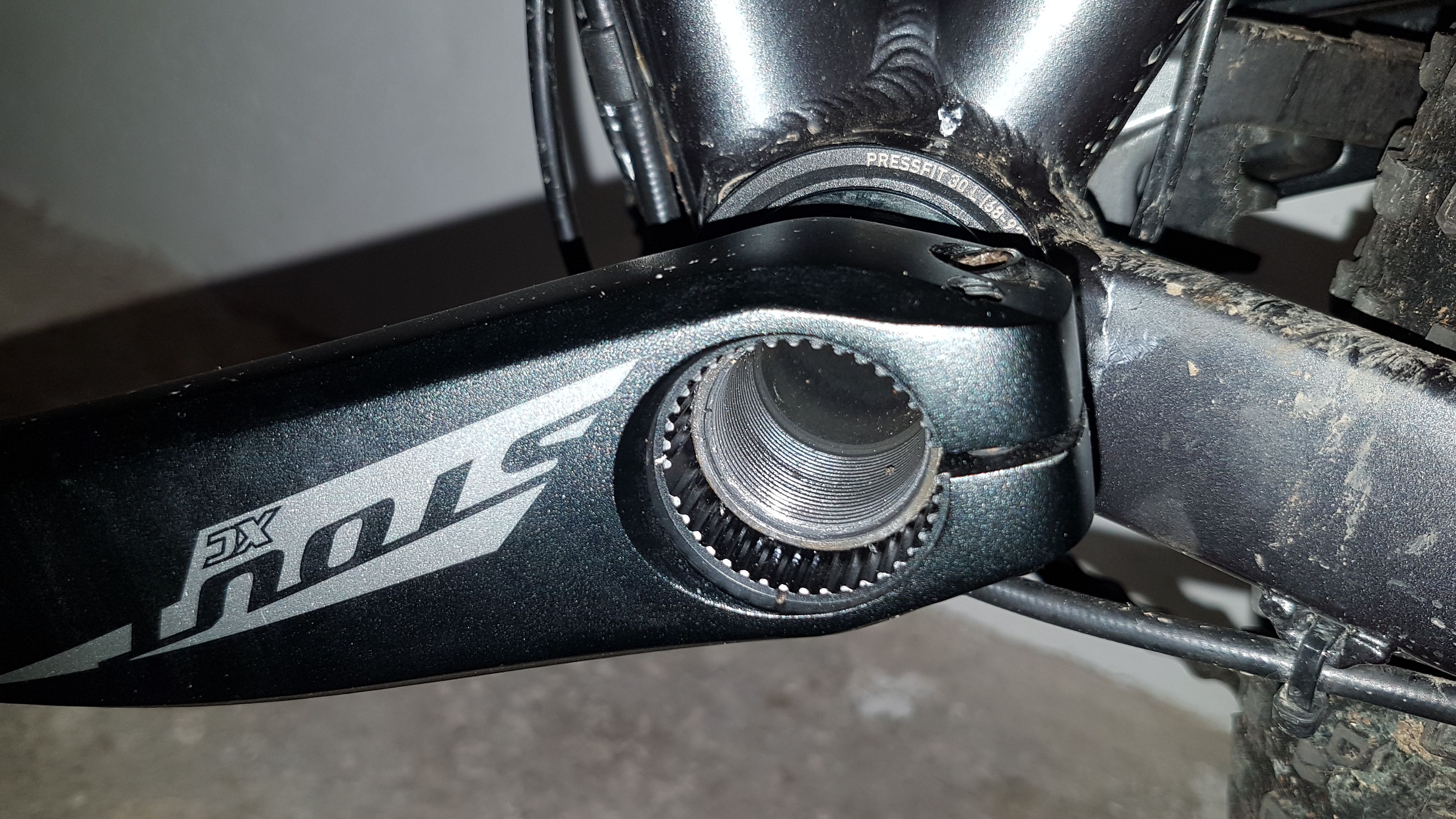

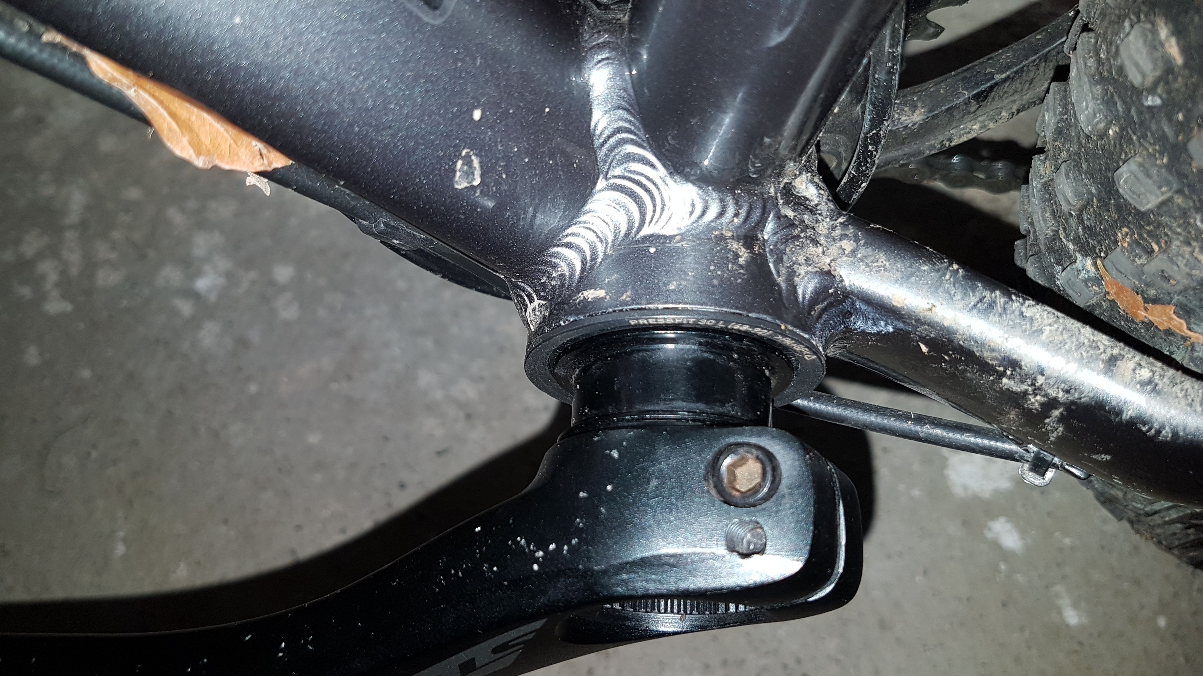

Ich musste vor einigen Wochen mein Tretlager/Innenlager wechseln und habe beim Zusammenbau vermutlich etwas falsch gemacht.
Jedenfalls ist mir bei der letzten Fahrt die linke Kurbel abgefallen. Ich hab sie dann unterwegs schnell wieder drauf gesteckt und festgezogen.
Zuhause ist mir dann aufgefallen, dass die "Kurbelschraube" in der Achse fehlt. Wo bekomme ich so eine Schraube her, bzw. welche passt für das Fuse?
Außerdem bin ich nicht sicher, ob ich diese "Spacer-Ringe" rechts und links zwischen Lager und Kurbel richtig installiert habe.
Kleiner Ring rechts, großer Ring links, ist das richtig? Dann bekomme ich die linke Kurbel nicht mit der kompletten Verzahnung auf die Achse....
--> siehe Bilder.

Da stimmt etwas mit den Pressfit Lagern nicht. Die Ringe sind zwar an der richtigen Stelle, sollten aber weiter ins Tretlager Gehäuse rein gehen. Bist Du sicher, das die Lager richtig bis zum Anschlag rein gezogen sind?
--> siehe Bilder.

Ob das Lager richtig sitzt kann ich nicht sicher sagen. Ich hab es auf Garantie von bike24 bekommen, es ist nicht das Original von Specialized. Ich hab im Moment kein Einpresswerkzeug da, das war nur geliehen....
Hat jemand ein Bild ohne Kurbelschraube, damit ich sehe, wie weit die Kurbel auf der Verzahnung sitzen muss(wie mein Bild 1)? Bei mir steht die Verzahnung ca. 8 mm über.

Ich habe mir die Sache noch einmal angeschaut.
Ich habe anscheinend das gleiche Lager wie @Twisty123 verbaut.
Das Lager wird mit Staubkappen geliefert, welche auf die Lager kommen.
Diese Lager hatte ich zusätzlich zu den Kurbelspacern verbaut und der Kurbelarm stand auch bei mir etwas über.
Jetzt habe ich mal auf die Schnelle alles ohne die Staubkappen verbaut und damit habe ich kaum noch Überstand. Die Spacer sitzen auch weit in der Lagerschale wie von @Curtis_Newton angemerkt.
Wenn ich nun alles fertig montierte, d.h. Kurbelarm aufstecken, Schraube soweit einschrauben bis die Kurbel spielfrei sitzt und dann die beiden Schrauben am Kurbelarm festziehe, dreht die Kurbel gefühlt schwerer als mit den Staubkappen und Überstand des Kurbelarms. Fett wurde reichlich verwendet und die Lager sind nagelneu.
D.h. das Lager ist eigentlich nicht mit dem Fuse kompatibel? Die Staubkappen wegzulassen ist ja bestimmt nicht gut für das Lager?
Oder gibt es andere Spacer, so dass es zusammen mit dem neuen Lager passt?
Ich habe von Bike24 übrigens dieses Lager als Austausch bekommen:
SRA301191 SRAM PressFit 30 Innenlager PF46-68/73/79/86.5/92-30
Dann ist da noch meine verlorene "Kurbelschraube". Kennt jemand den genauen Typ und eine Bezugsquelle?
