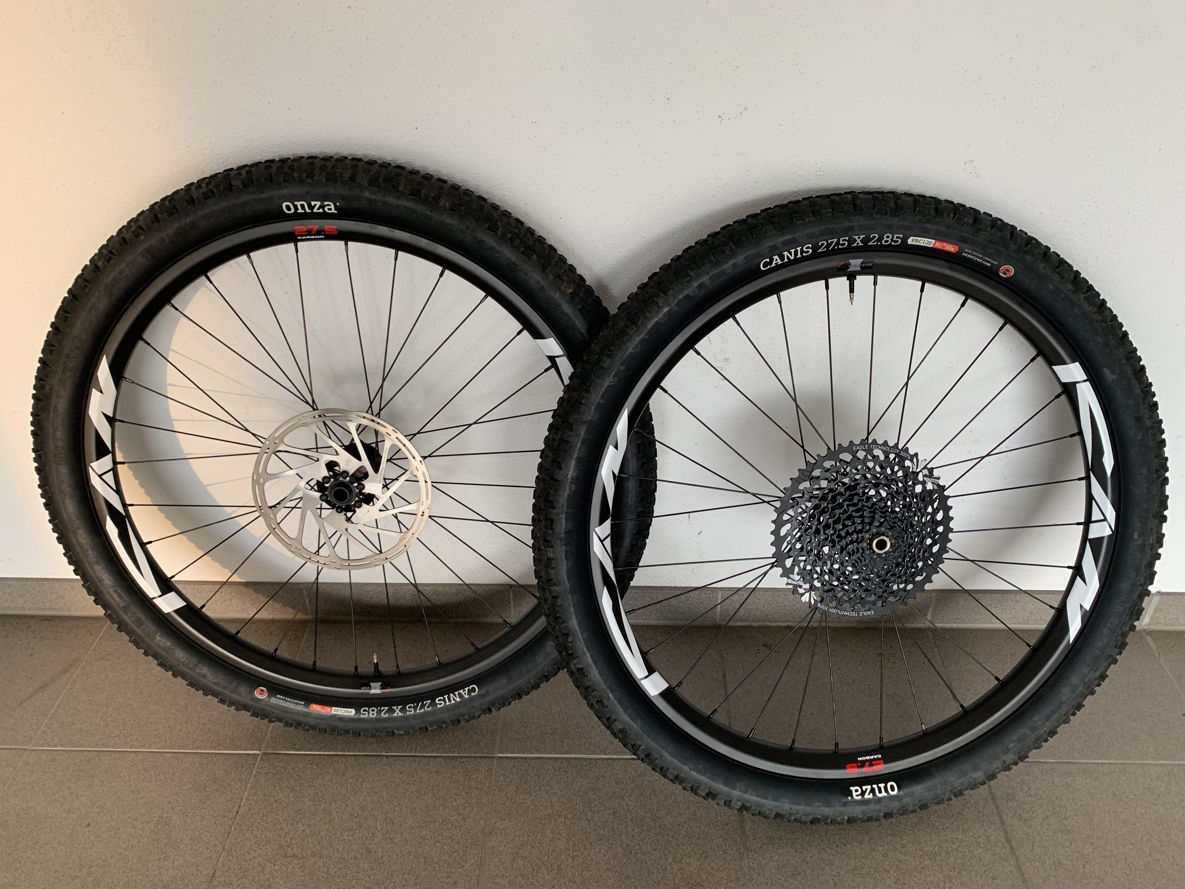

So Ihr Lieben,
es beginnt (wieder)!
Der @sachse1 hat mir freundlicherweise sein rotes Fuse verkauft und es müsste noch diese Woche bei mir ankommen.
Ich fahre zwischenzeitlich ein Levo und haben aus diversen Umbauaktionen der letzten Monate etliche Teile übrig. Das Fuse wird grob gesagt komplett zerlegt und neu aufgebaut.
Teil 1 hab ich heute fast fertig gemacht.
Den Radsatz. Der besteht aus ICAN Carbonfelgen mit 30 mm ID, NOVATEC Superlight Boost Naben, XD Freilauf, (1774 g), SRAM GX Eagle 12-fach 10-50 Kassette (450 g), SRAM Centerline Bremsscheiben (200/180) (187 und 152 g) und ONZA Canis 2,85 Reifen (795 und 802 g). Natürlich tubeless. Mit Milch wird der wohl auf ca. 4350 Gramm rauslaufen.

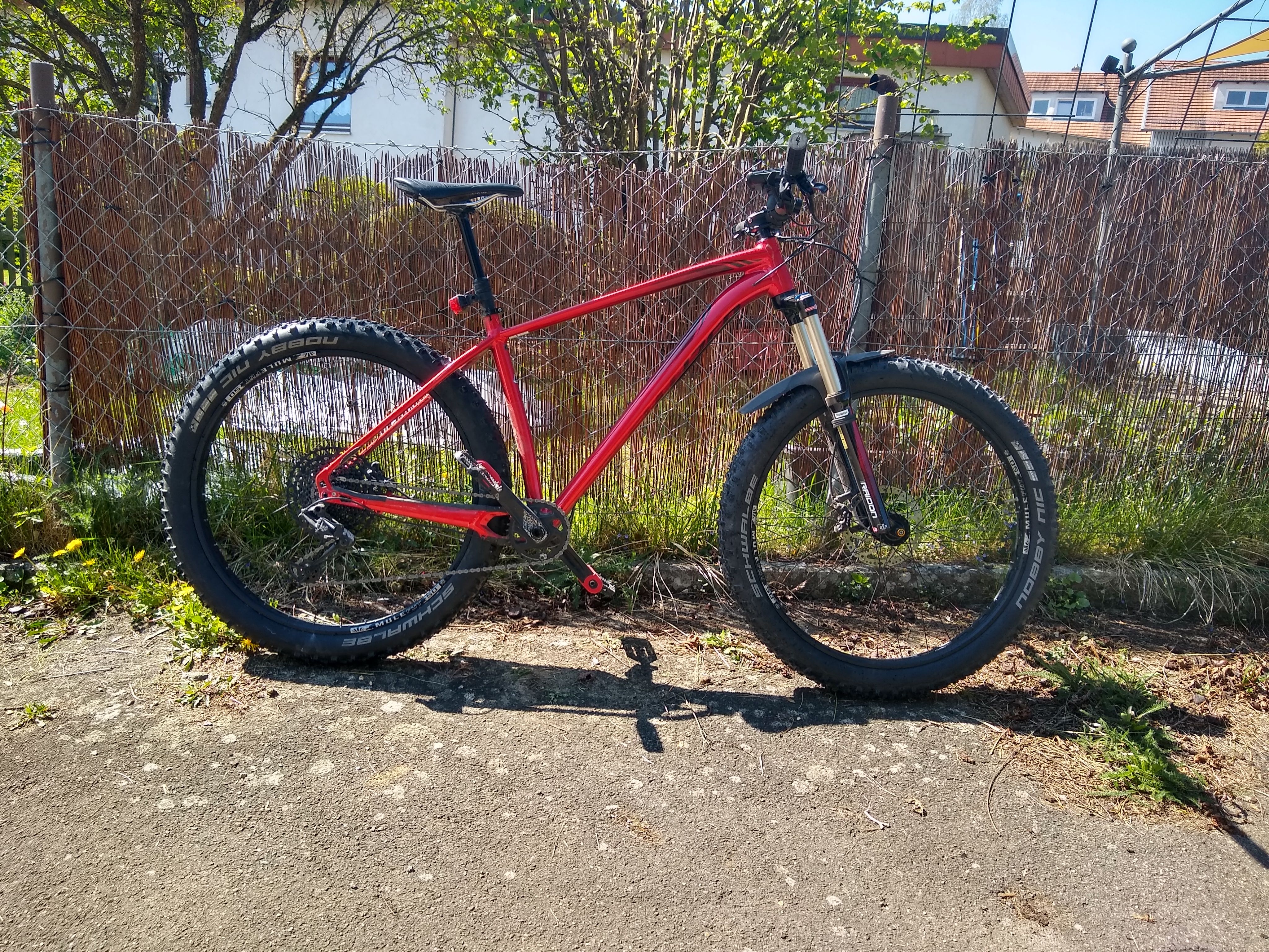

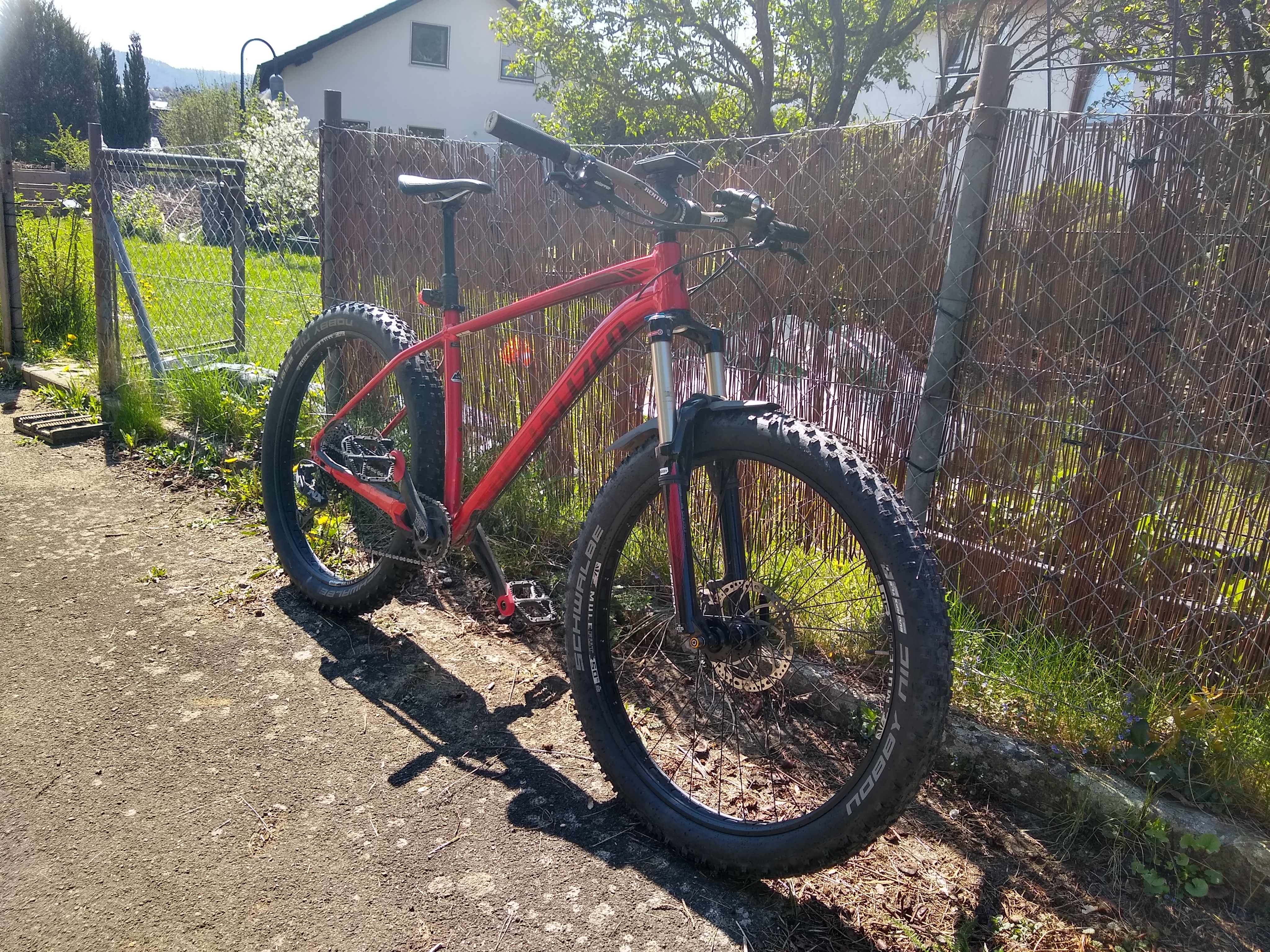

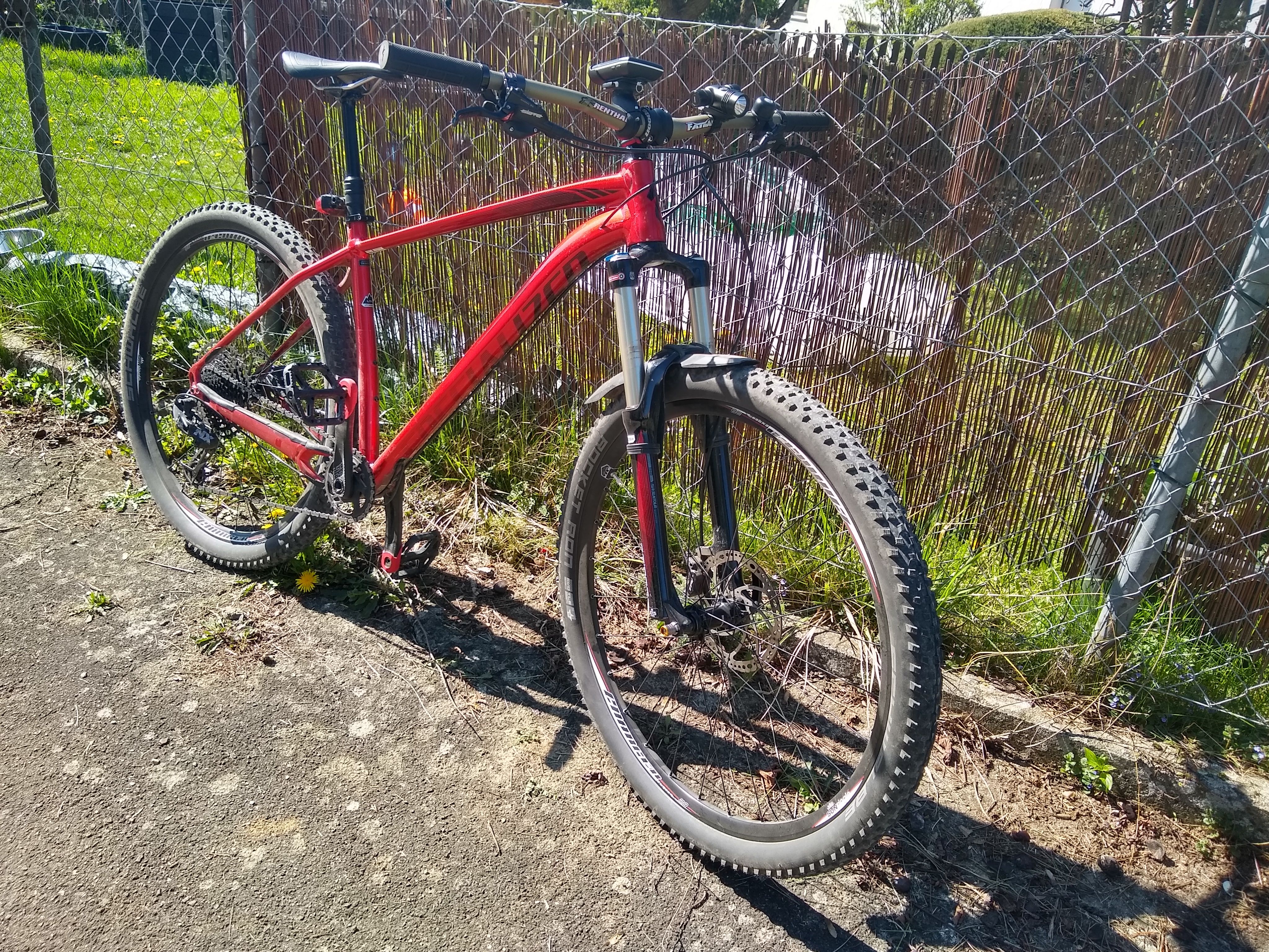

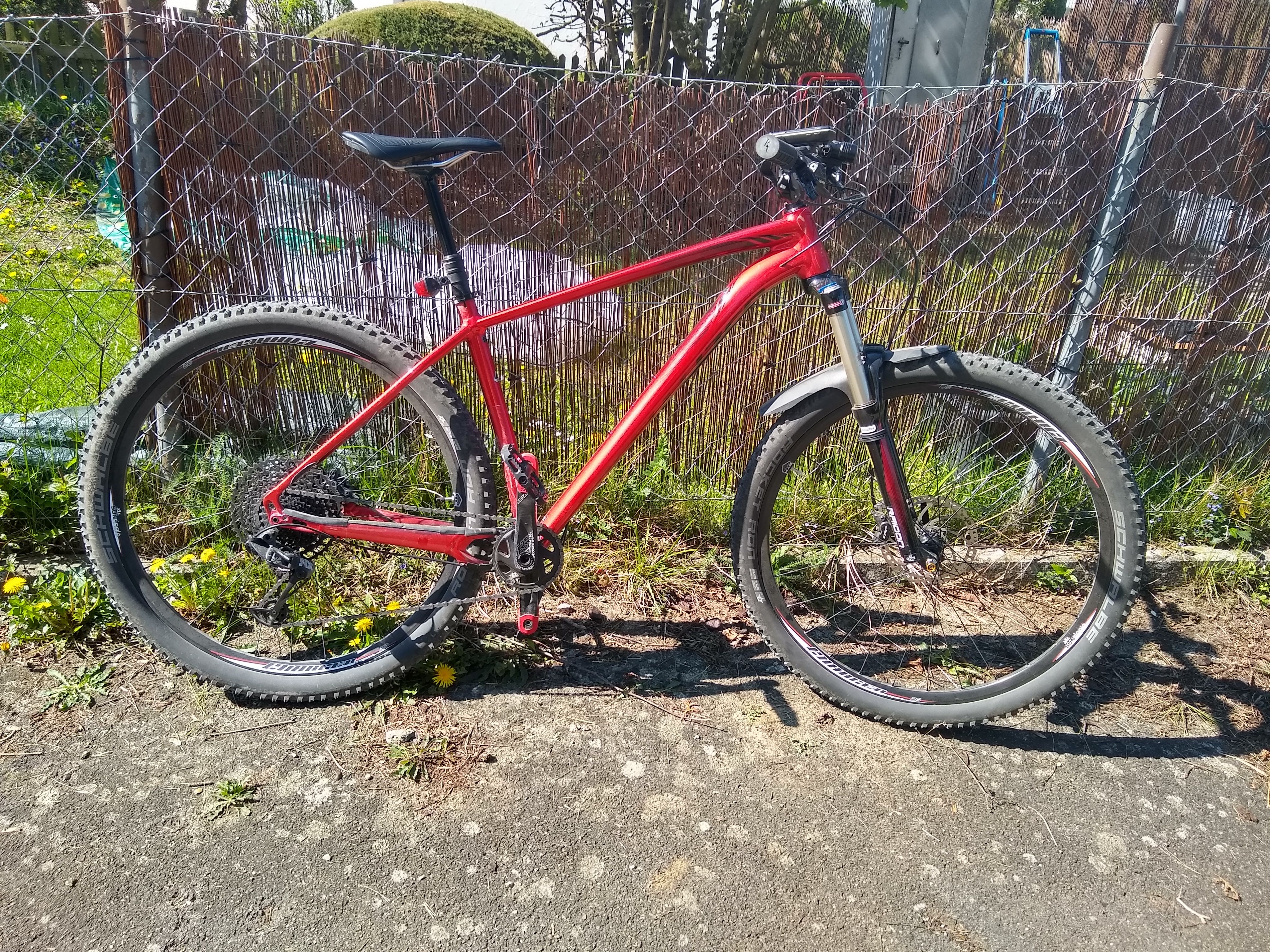

Da heute mein neuer Sunringle Mulefut 50 SL Laufradsatz angekommen ist und ich zuvor nen Sunringle Charger 29 Zoll Laufradsatz drauf hatte, dachte ich mir, dass ich für alle die sich überlegen ebenfalls nen anderen Laufradsatz zu montieren, nen Paar Vergleichsbilder zu machen.
29er mit 2.25 Rocket Ron
Und Mulefut mit 3.00 Nobby Nic
Mit den zwei Laufradsätzen hat das Fuse zwei völlig unterschiedliche Charaktere. Mit 29er super leicht und bergauf fast ne richtige CC-Rakete und mit dem 27.5+ einfach nen super launiges Trailbike mit massig Grip. Ich hab leider vergessen, das Rad vorher und nachher zu wiegen, aber das werde ich bei Gelegenheit nachholen.
Anhang anzeigen 852346 Anhang anzeigen 852347

Kannst du bitte etwas mehr zu den Mulefut berichten? Vorallem das Gewicht würde mich interessieren.
Stammen sie aus dem Angebot von RCZ?
Danke
Sowohl die 29er Sunringle Charger, als auch die Mulefuts stammen aus dem RCZ Angebot. Die kriegen mich immer wieder... Aber wie soll man schon widerstehen bei 130 Euro inkl. Versand.
Wiegen kann ich maximal inkl. Reifen auf Tubless, da das Aufziehen echt ne Sauerei war. Aber bislang bin ich hoch zufrieden mit den Mulefuts. Hatte zuvor Sunringle-Laufräder und wusste daher, dass die qualitativ hochwertig sind. Laufen auf jeden Fall um Welten besser als die Schrottnaben von Specialized.
Da empfehle ich dringend, dem Freilauf mal etwas Fett zu verpassen - das war nämlich nicht inklusive! :wut:
:winken:
Das werde ich definitiv checken, danke für den Hinweis!
