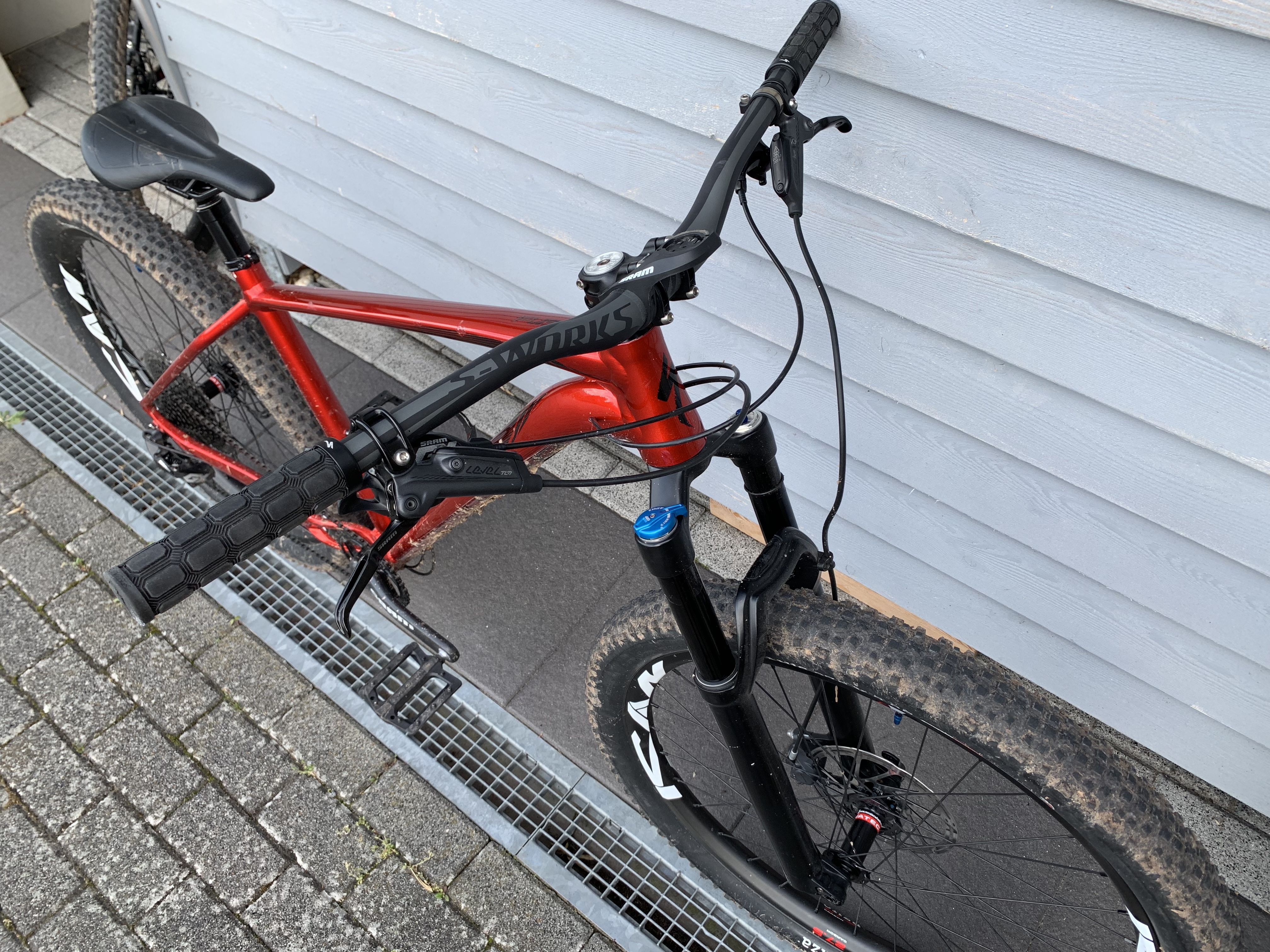

Ich bin grade am Aufbau meines
Bei den Bremsen bin ich mir noch unsicher...: SRAM Level TLM 2-Kolben oder SRAM Code R 4-Kolben? Was meint Ihr? Macht ca. 150 Gramm aus insgesamt...
Bei meinen 80 Kilo und dem gemäßigten Einsatzzweck sollten die Level reichen, oder?

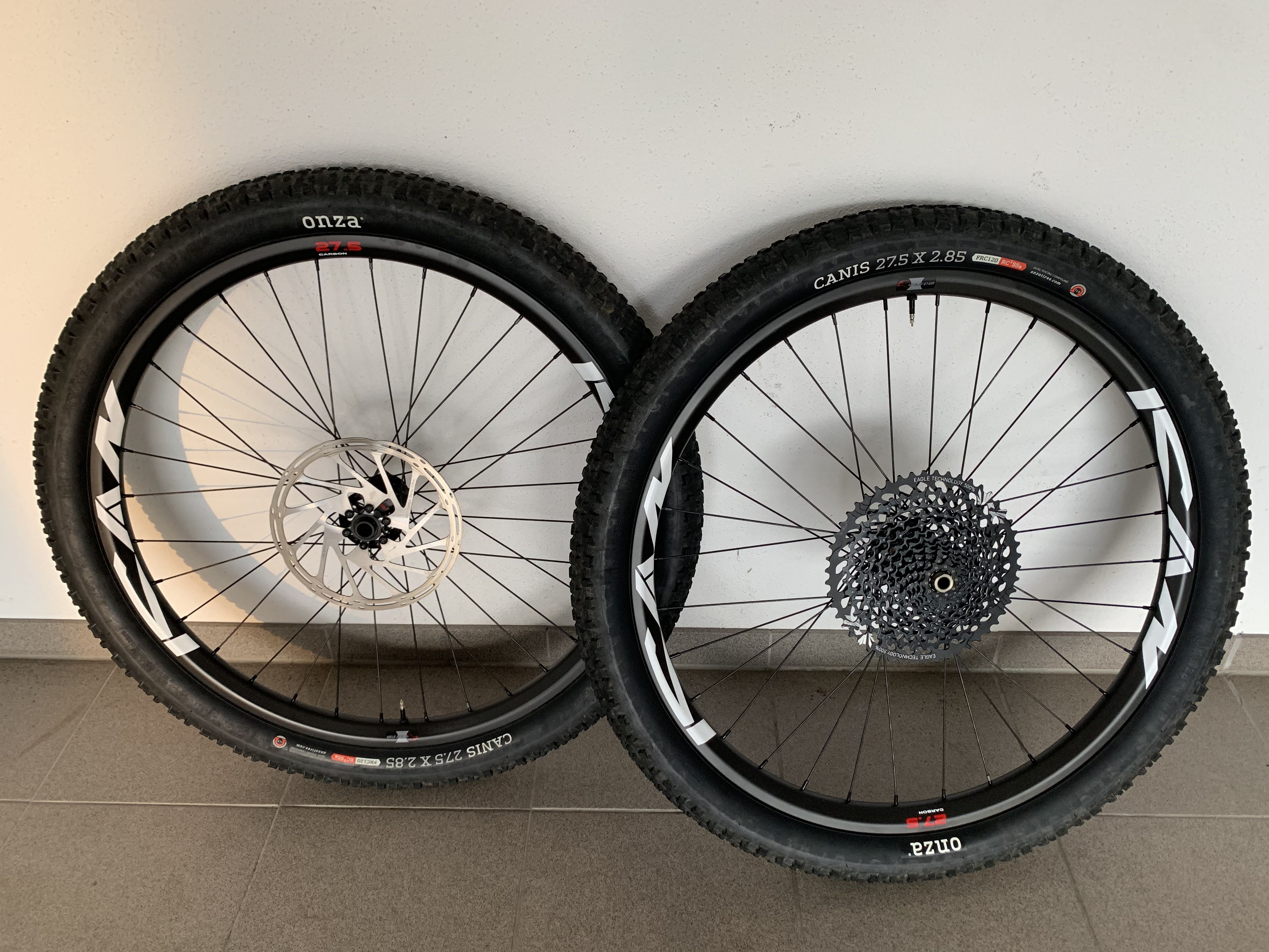

Nachtrag: Ich habe dann doch ne gebrauchte X01 Eagle Kassette verbaut und nur 180er Scheiben vorne. Der Radsatz wiegt jetzt mit je 60 ml Milch gesamt genau 4.204 Gramm.So Ihr Lieben,
es beginnt (wieder)!
Der @sachse1 hat mir freundlicherweise sein rotes Fuse verkauft und es müsste noch diese Woche bei mir ankommen.
Ich fahre zwischenzeitlich ein Levo und haben aus diversen Umbauaktionen der letzten Monate etliche Teile übrig. Das Fuse wird grob gesagt komplett zerlegt und neu aufgebaut.
Teil 1 hab ich heute fast fertig gemacht.
Den Radsatz. Der besteht aus ICAN Carbonfelgen mit 30 mm ID, NOVATEC Superlight Boost Naben, XD Freilauf, (1774 g), SRAM GX Eagle 12-fach 10-50 Kassette (450 g), SRAM Centerline Bremsscheiben (200/180) (187 und 152 g) und ONZA Canis 2,85 Reifen (795 und 802 g). Natürlich tubeless. Mit Milch wird der wohl auf ca. 4350 Gramm rauslaufen.
