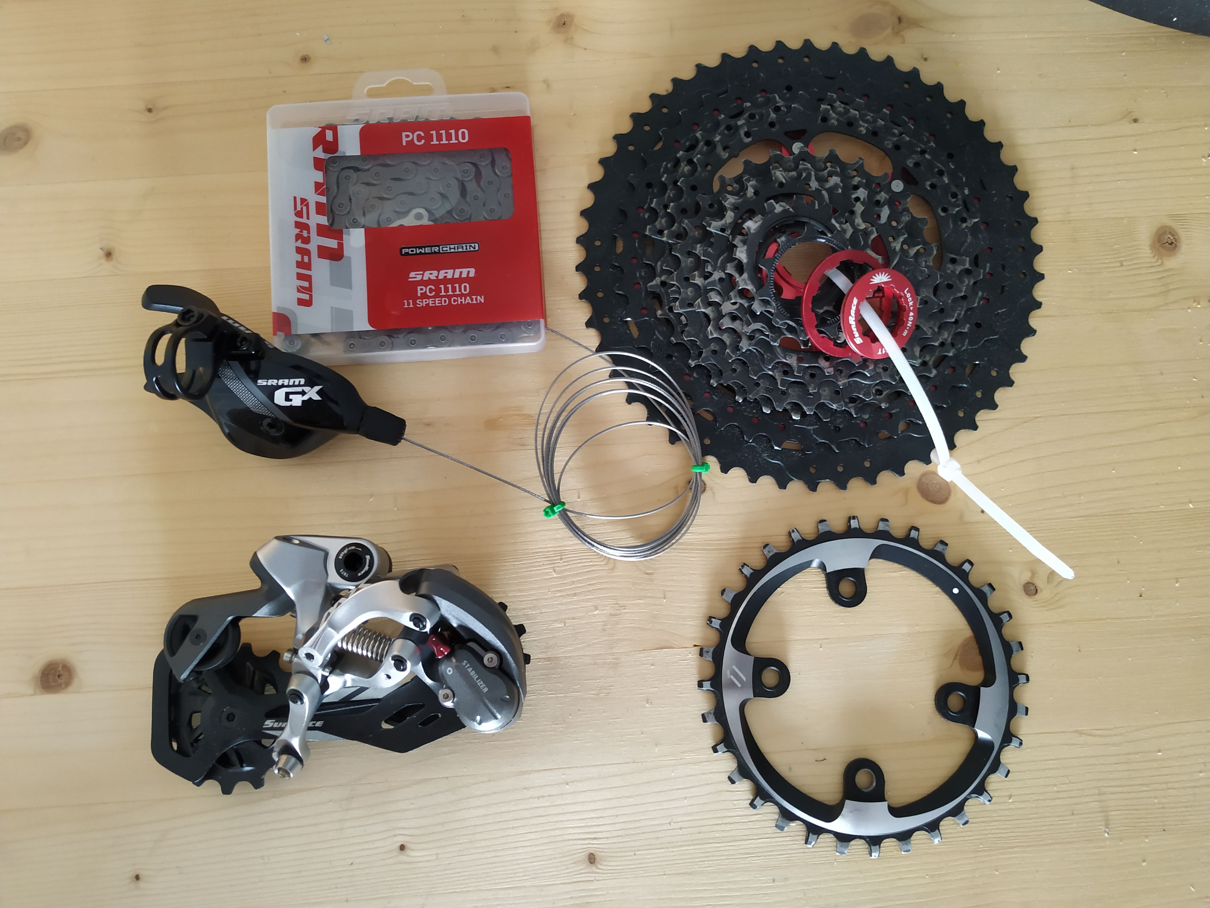

Ich starte jetzt Mal den Versuch mein Fuse mit einem recht wilden Teilemix auf 32 / 11-50 11 fach umzubauen.
Besonders gespannt bin ich, ob und wie das Sunrace MX 60 Schaltwerk funktioniert. Immerhin ist es auf die 50er Kassette optimiert.

Was verleitet dich zu der Annahme, dass das Schaltwerk mit dem GX-Hebel harmoniert?
Erfahrungsberichte anderer Fahrer, die das Schaltwerk mit 11 fach Shiftern betreiben.
Ist ja erstmal ein Versuch.
Sunrace definiert garnicht, mit welchen Shiftern das Schaltwerk läuft. Geben es aber als tauglich von 10 bis 12 Fach an. Meines Wissens nach bieten sie selbst aber nur einen 12 Fach Shifter. Somit mussten sie ja davon ausgehen, dass auch Fremdshifter genutzt werden.
Mit wurde gesagt, dass Shimano 11-fach oder der eigene Shifter (gibts 11- und 12-fach) funktioniert. Ich fahre das mx60 mit einem slx Hebel.

Ich habe jetzt Mal alles so halbwegs auf die Schnelle ans Rad gebaut und getestet.
Das Schalten die Kassette hoch, also von den Kleinen auf das größte Ritzel läuft sehr gut. In die andere Richtung schaut es noch nicht so gut aus. Um vom größten Ritzel runter zu kommen brauche ich zwei Klicks und dann springt die Kette natürlich irgendwann zwischendrin mal auf das passende Ritzel.
Mal schauen ob ich das durchs Einstellen noch hinbekommen. Scheint mir eine Sache der oberen Begrenzung und der Zugspannung zu sein.
Ansonsten wechsel ich auch auf einen SLX Shifter.

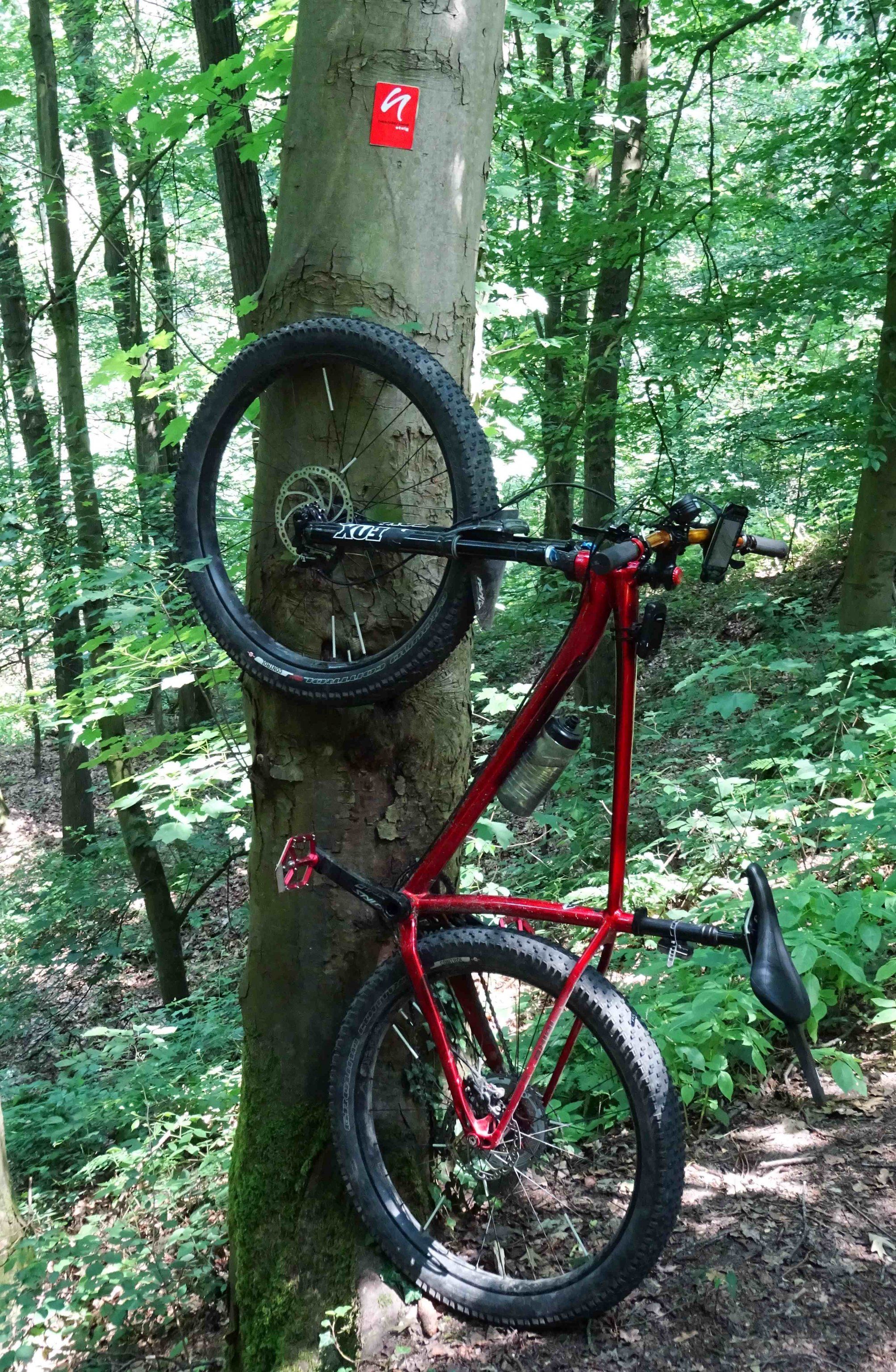

Nachdem ich mir eigentlich vorgenommen hatte, das Fuse nicht großartig umzubauen, ist zwischenzeitlich nicht mehr viel von den Origibalparts übrig...:rolleyes:
Neu dazugekommen sind
Speci Roval Laufräder
Shimano Bremsen
1x11 Antrieb mit 11-50 Kassette, Sunrace Schaltwerk und GX Trigger
Nächste Baustelle wird wohl die Sattelstütze. Die hat schon etwas horizontales Spiel und ist für meine Schrittlänge eigentlich etwas zu kurz bzw am Limit was den Auszug angeht.
