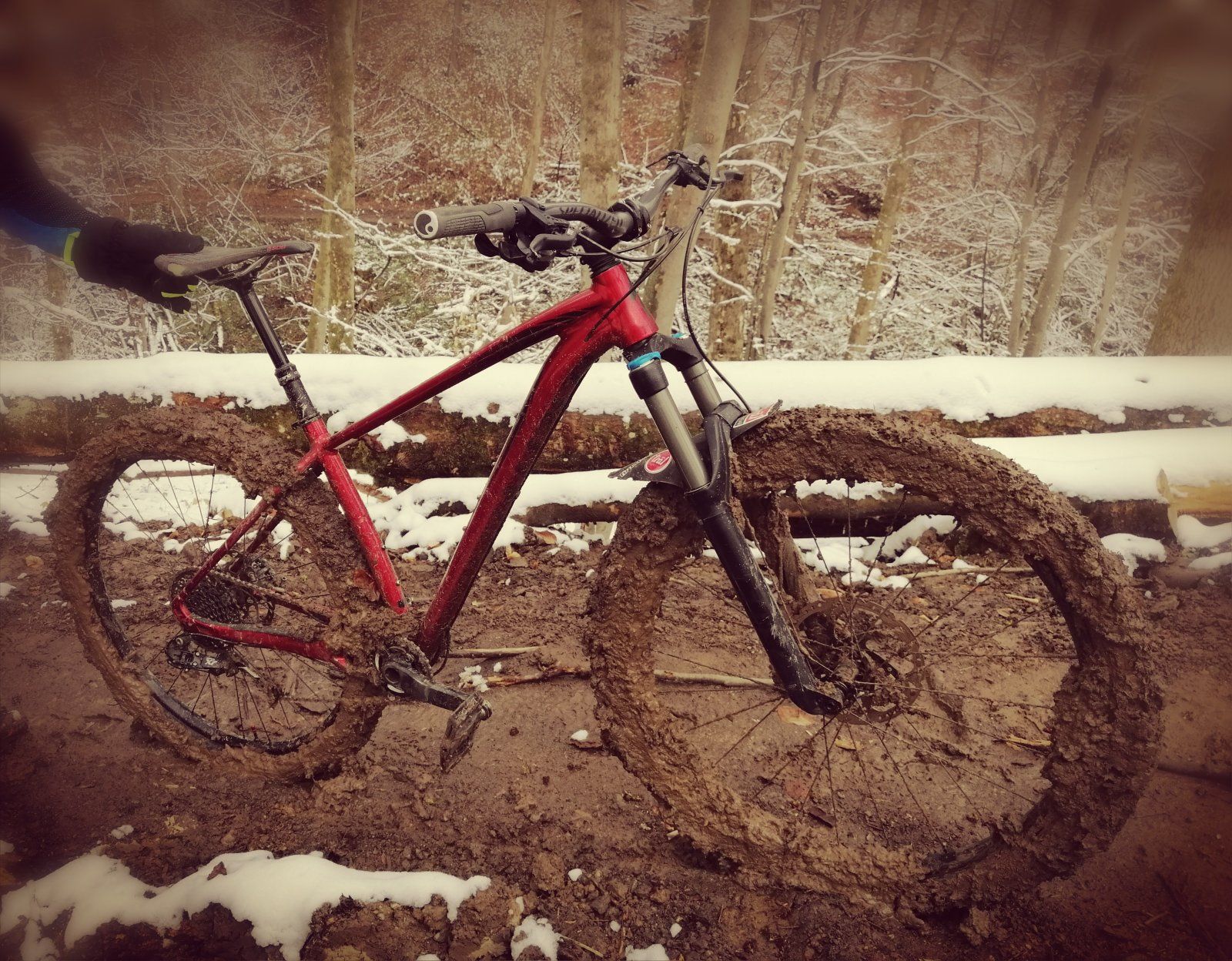

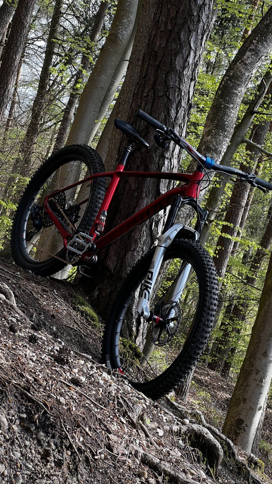

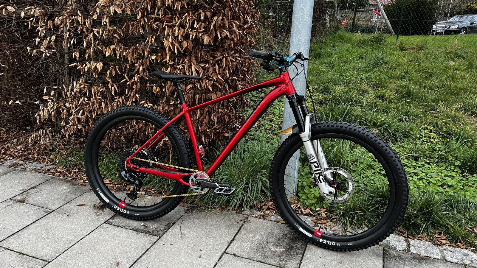

Ich liebe mei fuse (Comp2017) über alles. Für mich ist es das beste Bike das ich jemals hatte. Ich habe mir einen Pike Ultimate reingesteckt. Davor hatte ich eine 34 Fox drinnen, welche mir aber zu wenig steif war. Die Pike fahr ich als 29er, weil ich somit 27,5 bis 3.0 fahren kann. Aktuell habe ich mir Santa Cruz reserve Wheels reingebaut und fahre 27,5 mit 2.6er Dicke. Das gibt mir auch nochmal mehr Steifigkeit. :daumen:

Vielen Dank für die schnelle Antwort! Tolle Bilder, und interessant deine Fox Erfahrung zu hören. Eine Pike oder Lyrik sind sicherlich auf mein List.
Hast du den Federweg / Travel überhaupt verändert? Ich überlege, von 120 mm auf 140-150 mm zu gehen, um etwas mehr "plushness" zu haben. Es stört mich auch nicht, wenn der Lenker ein wenig höher ist, da ich Rückenprobleme habe und nicht so viel beugen kann. o_O

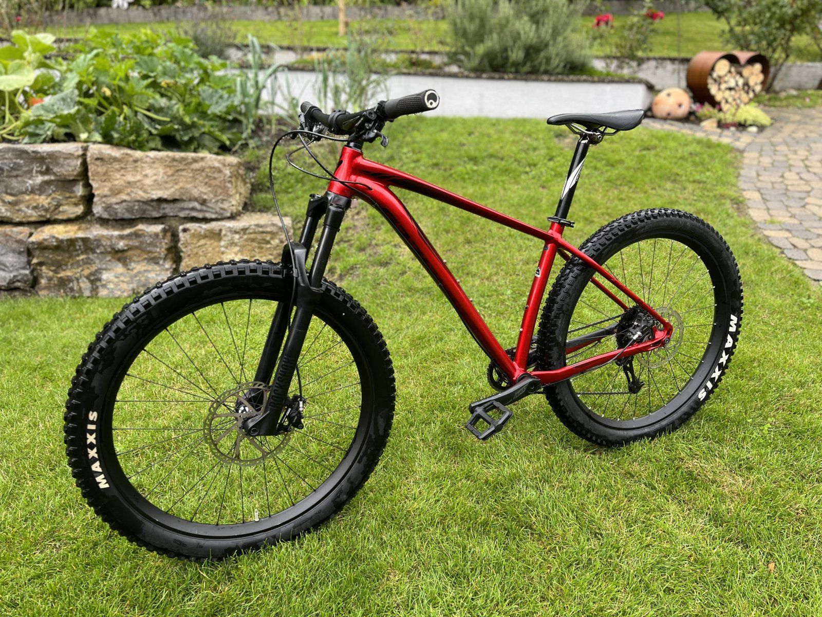

auch bei mir ist es noch im Dauergebrauch, Laufräder DT 350 mit XM551 und Michelin Wild AM
damit kann man auch schon gut rein halten
Als Gabel hatte ich auch erst eine 34er Fox drinnen, die ist aber wieder raus geflogen weil sie mir von der Dämpfung her nicht gefallen hat. Bin dann auf eine 27,5er Yari 140 mm gewechselt, bei der ich dann noch eine MST Druckstufe verbaut habe.
Fahre 27,5 x 2,8er so lange es die noch gibt.
