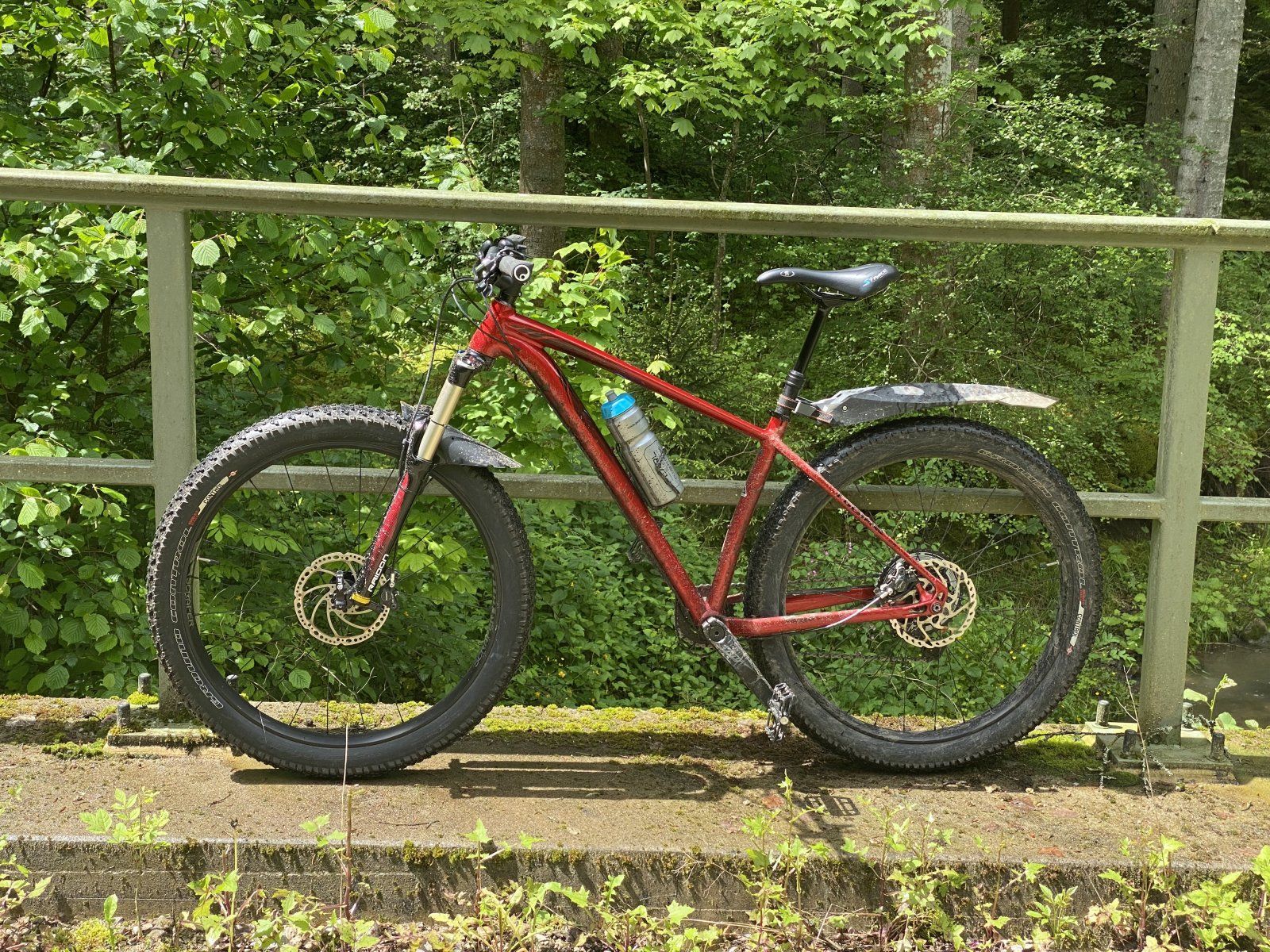

Heute mal nach 3 Jahren wieder das Fuse rausgezogen.
Macht echt Spaß das Teilchen😀

Ich hab ein gebrauchtes Fuse (das rote) und bin sehr zufrieden damit.

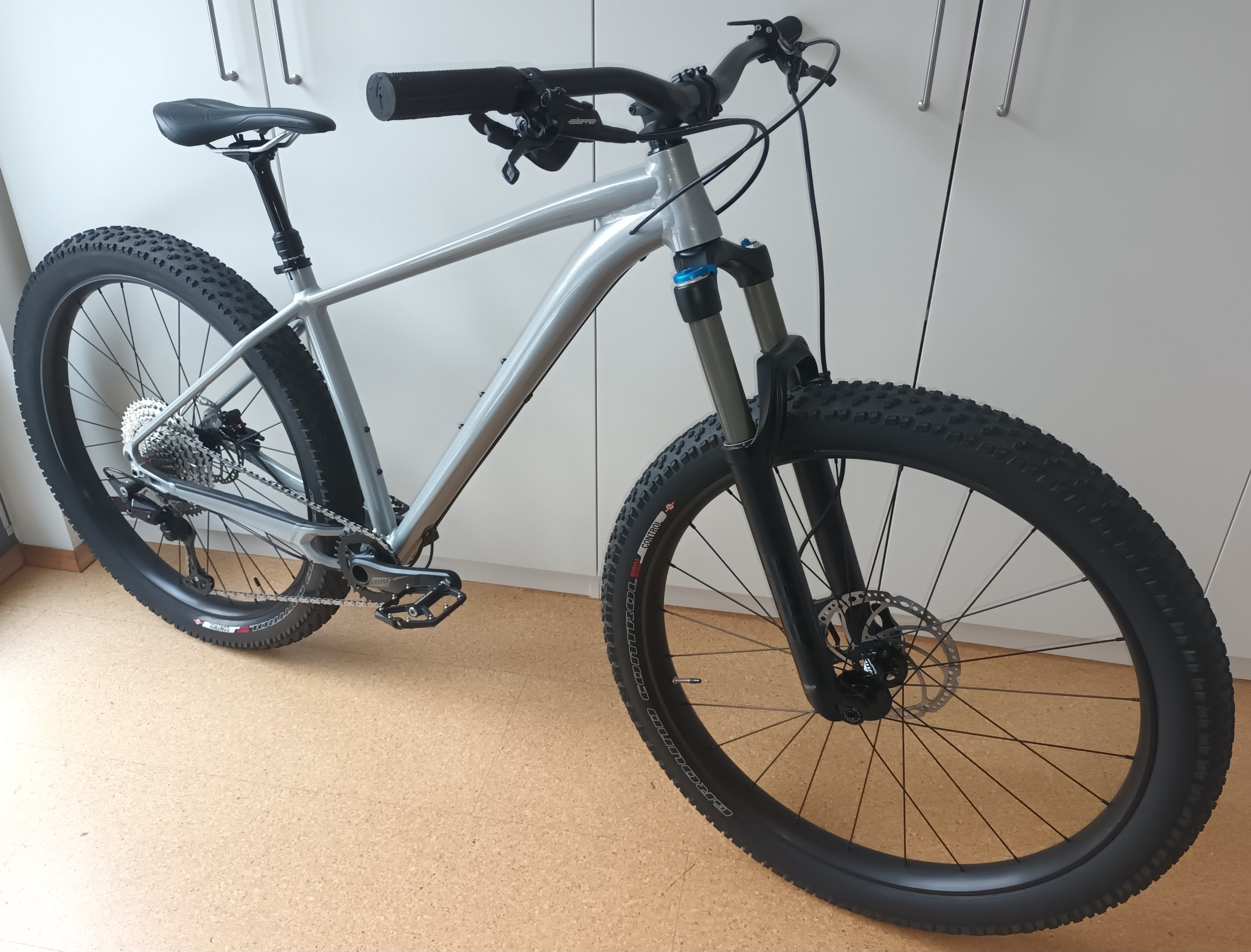

Nachdem ich mich von einem meiner anderen Räder getrennt hatte, war endlich mal Zeit sich um das Fuse zu kümmern. Hinterradnabe und Steuersatz gefettet und eingestellt, neues Moquai-Innenlager, höherer Speci-Lenker, Deore 12-fach (die mich momentan noch etwas Nerven kostet hinsichtlich der Einstellung), neue Farbe.
