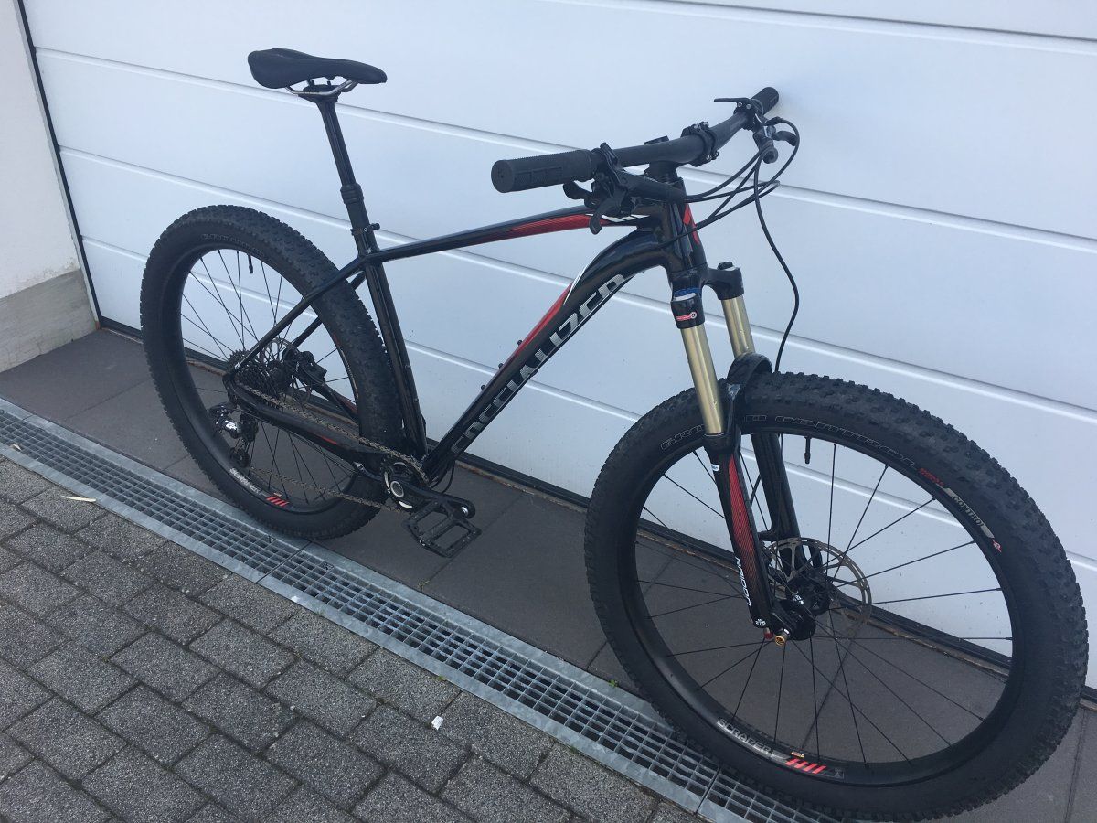

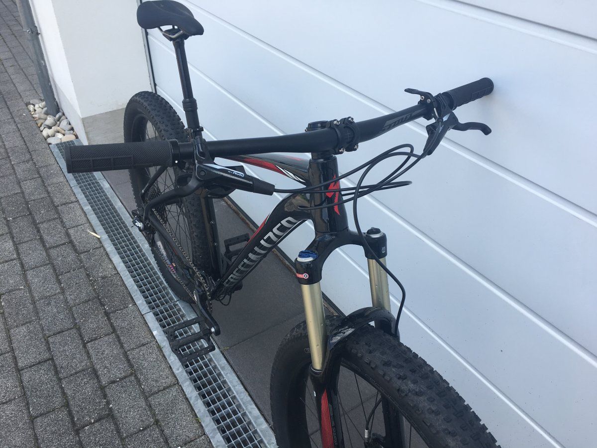

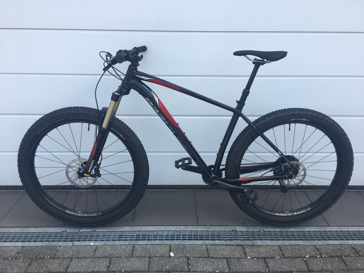

So schaut übrigens ein Fuse Expert L mit der 120er Gabel vom Comp aus. Ein Coxpert ;-)
