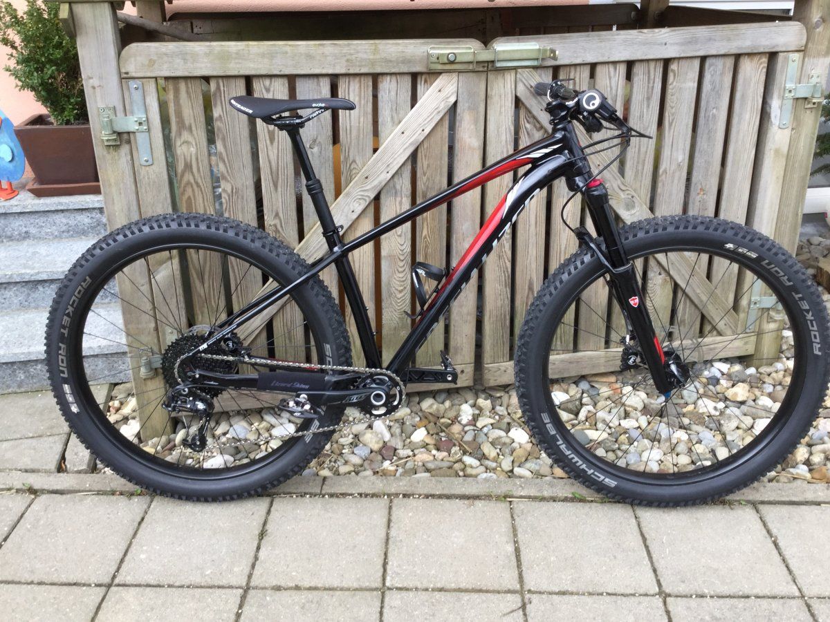

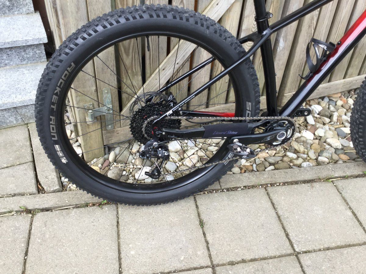

Hallo, ich fahre das Fuse seit Januar und habe es günstig gebraucht erworben. Ich bin 169cm und fahre es in Größe S. Ich habe gleich auf tubeless umgerüstet und Schwalbe Rocket Ron in 2.8 aufgezogen. Die waren trotz Liteskin sofort dicht und halten den Druck perfekt. Ich hatte einige Teile noch im Radkeller und noch folgendes verändert, Magura MT5, Carbonsattel und Lenker, leichter XLC Vorbau. Das Fuse wog dann nur noch 11,9 Kilo ohne Pedale. Ich fahre das Fuse sehr gerne, es ist jetzt sogar richtig spritzig und mit den breiten Reifen enorm sicher im Gelände. Es hat auch deutlich mehr Komfort als ein normales Hardtail. Der Steuersatz ist allerdings schon fällig, ich werde sehen ob ich ihn noch fetten kann, oder einen neuen benötige! Die Kassette habe ich auf 11-42 gewechselt, merkt man trotz der "nur zwei Zähne".

Hallo, mit dem Umbau auf tubeless und Rocket Ron habe ich gut 1 Kilo gespart. Die Rocket Rons bauen aber kaum weniger breit auf. Die Kette habe ich bei 11-42 um zwei Glieder verlängert, dass musste sein.

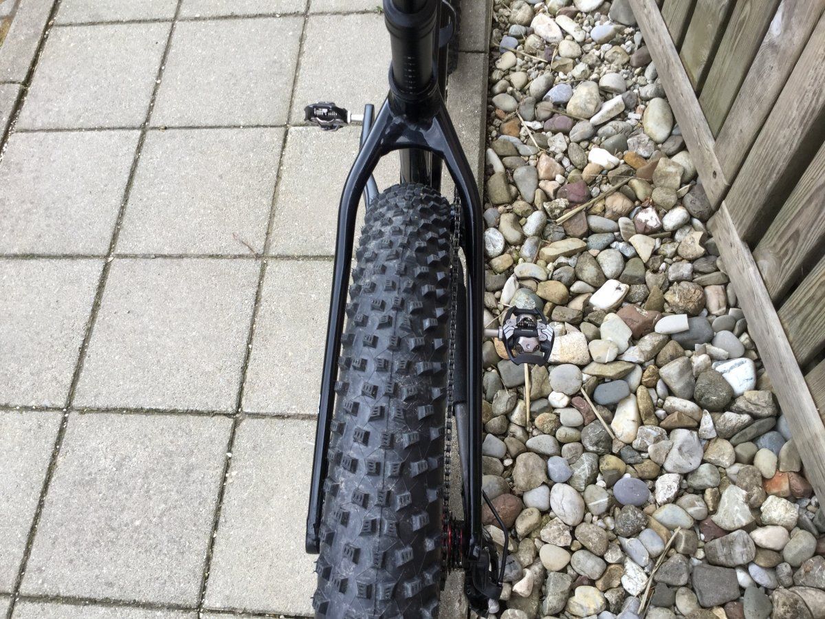

Auf meiner WTB 45 sind die RR 73mm breit.

DANKE für die Fotos!! Sieht mega gut aus.
Damit sind meine Rocket Rons quasi schon bestellt.
