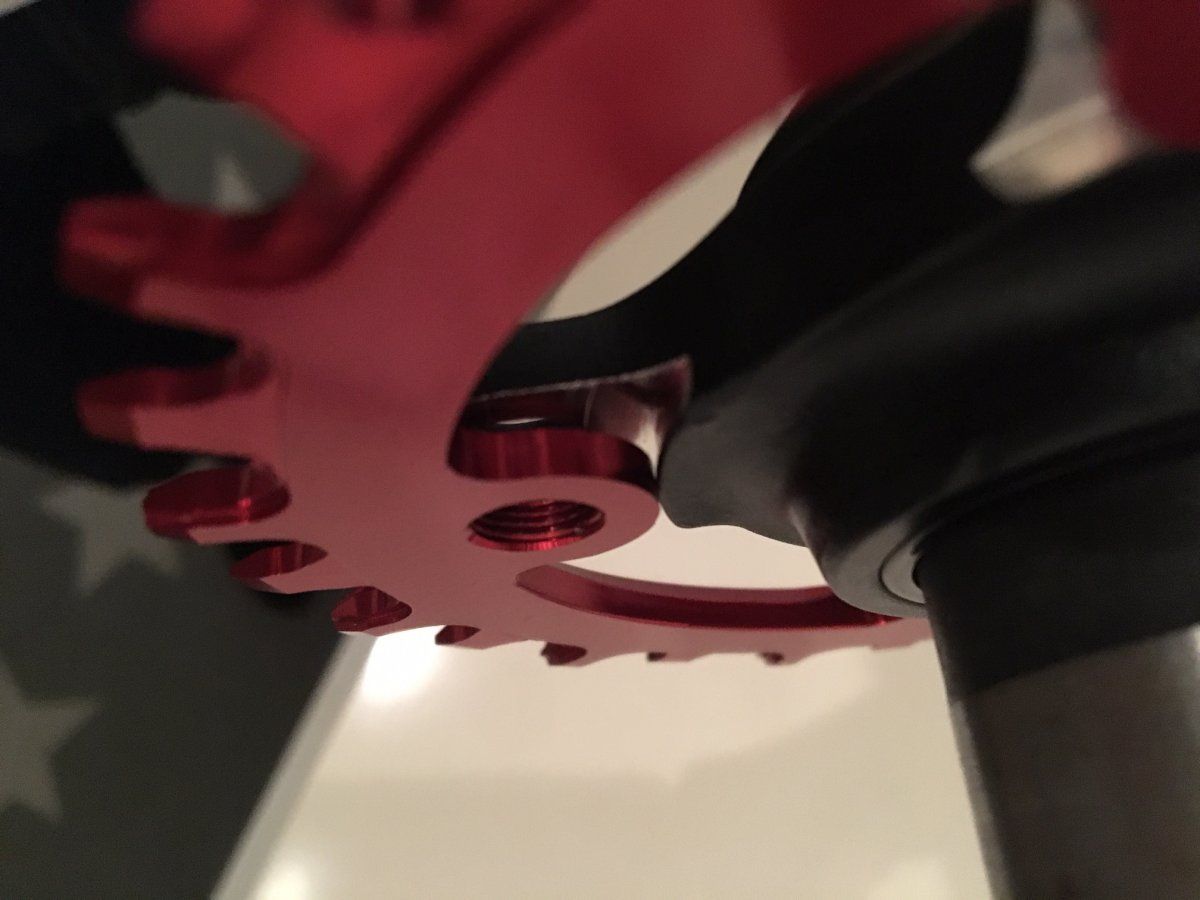

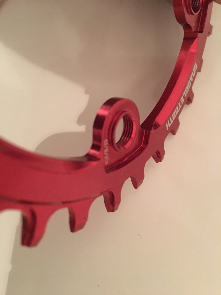

dann nur mit Gewalt oder ein wenig vom Blatt abschleifen... ...aber haben die Zahnkränze nicht ne Laufrichtung ? Jedenfalls beim Original ist doch eine Laufrichtung markiert...
Auf deinen Bildern sieht man nicht wo's umgedreht hängen könnte.
Wenn die Zähne nicht symmetrisch(vorne|hinten) sind, hat es eine Laufrichtung.
Bei mir hat das Kettenblatt von Superstar Components auch sehr gezwickt. Im Endeffekt hab ich die Gewinde ausgebohrt und die Schrauben + Gegenstücke vom originalen Kettenblatt eingesetzt. Klappt bestens, sauber und plan arbeiten sollte man halt.
Wobei bei dir ja wohl ein anderes Problem besteht, ich hatte einfach keine 8.5mm Kettenblattschrauben da fällt mir grad ein. Das war mein Problem... Sorry^^

also bei mir passt das 28t problemlos, lediglich die kettenblattschrauben waren zu kurz da mussten andere her.
dann habe ich wohl einfach Pech mit der Fertigungstoleranz der Kurbel, dass es nicht wirklich passen will. Ich werde dann als erstes mal etwas an den Kurbelarmen außen etwas abfeilen, dann könnte es schon was werden. Welche Größe hat denn eigentlich das Gewinde ? Die originalen Schrauben sind nicht nur zur kurz sondern auch zu klein im Durchmesser... Falls Du einen Link auf die Schrauben hast gerne posten... Danke im voraus
