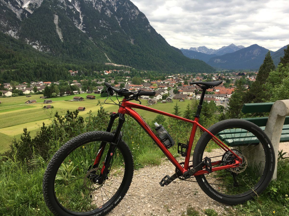

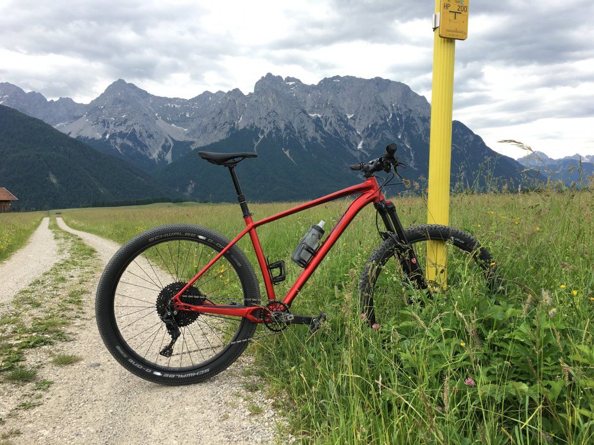

Zu ilfer:
Urlaubsgrüße aus Mittenwald!
Das Fuse macht Spaß. Die Reifen-Kombi Rocket Ron/G-One schlägt sich prima und ist wie geschaffen für die oberbayerischen Gravel Roads :D
Habe leider noch Schläuche in den Rädern und krieg die Reifen mit unterwegs-Werkzeug nicht von den Felgen :o
Die XT-11-50-Schaltung hab ich einigermaßen brauchbar eingestellt, nur aufs kleinste Ritzel geht's etwas zäh.
