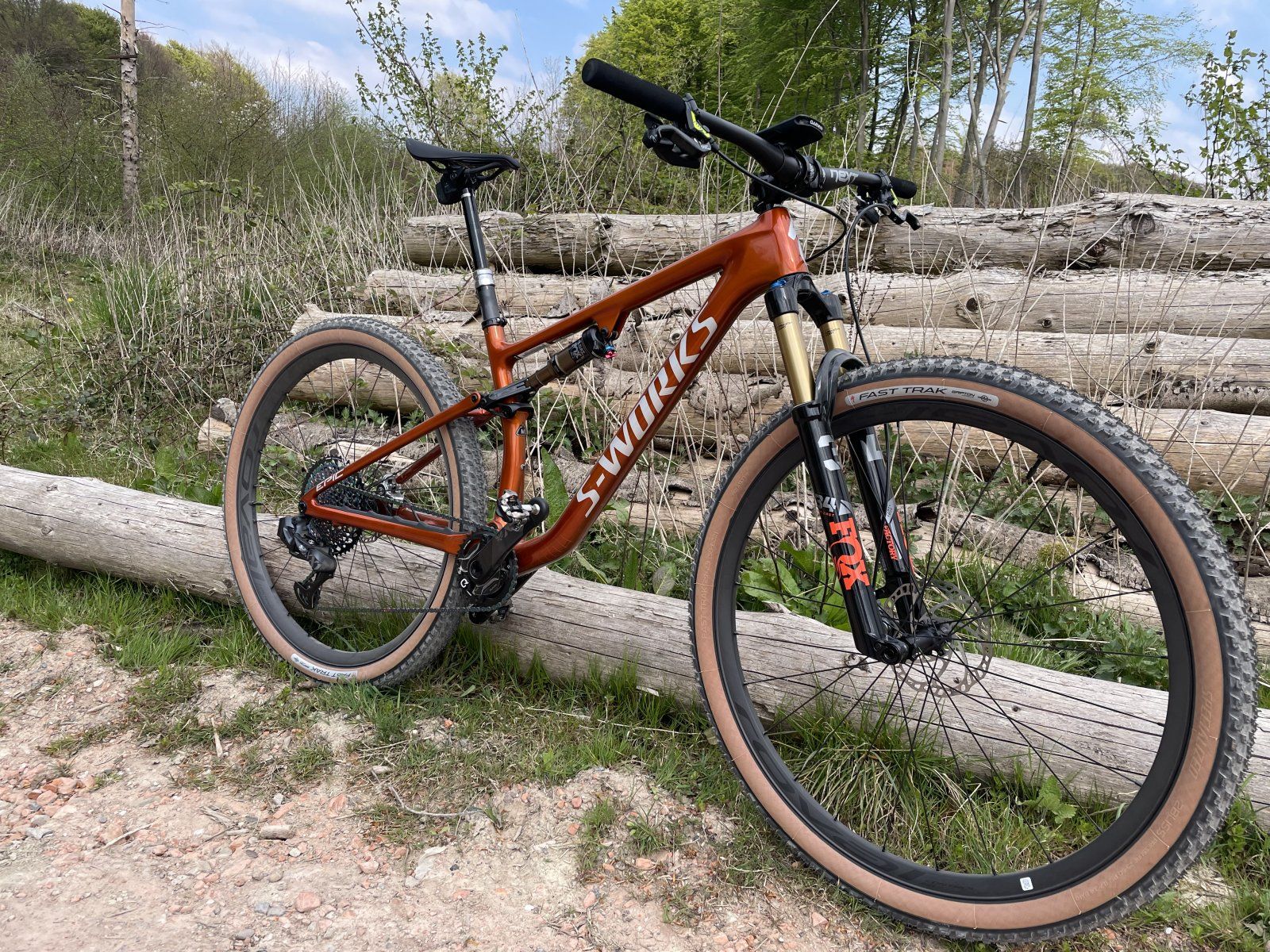

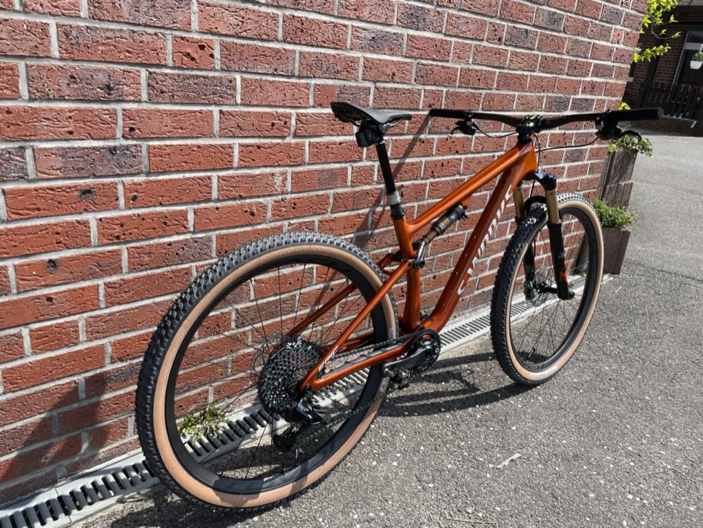

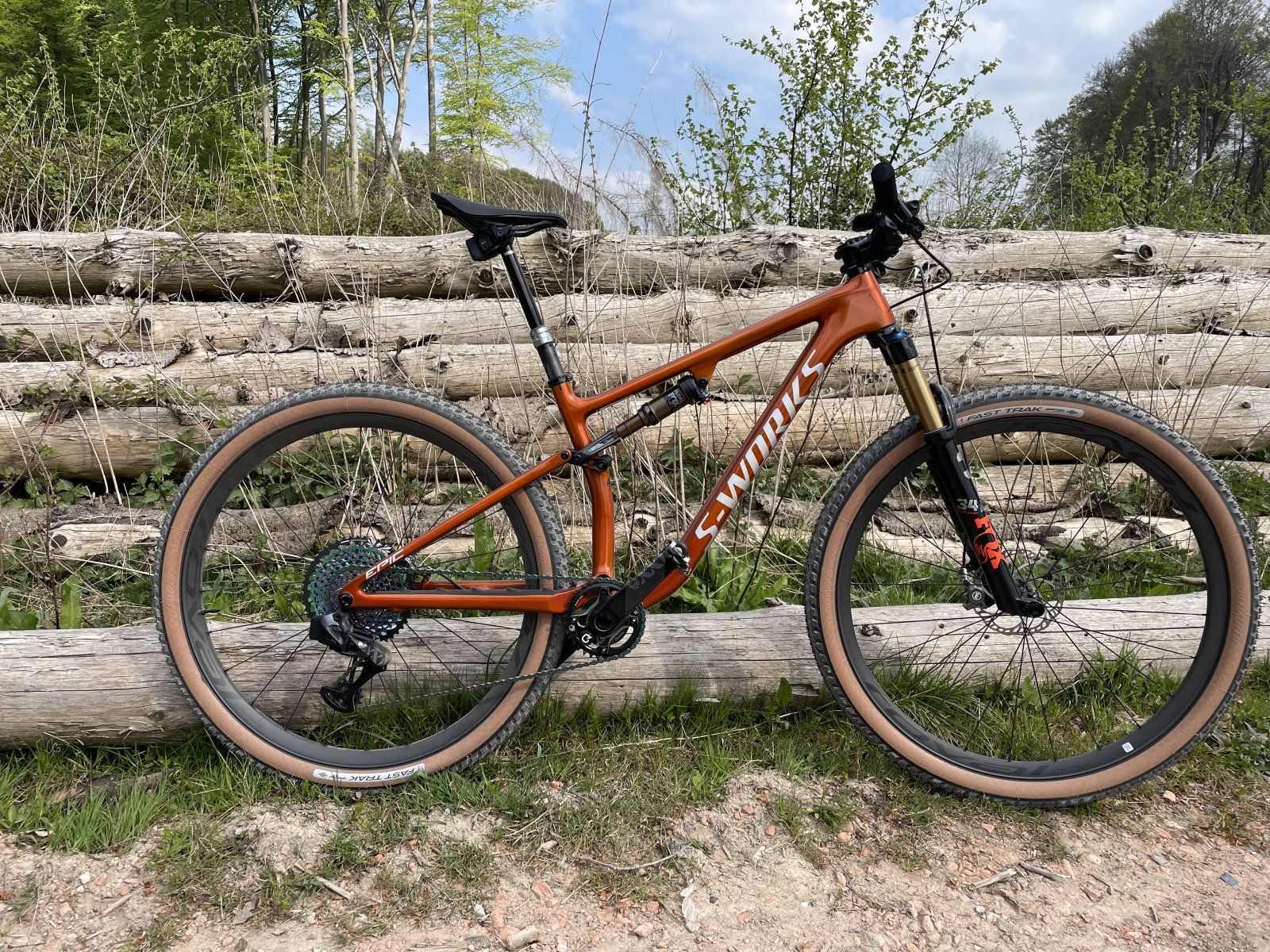

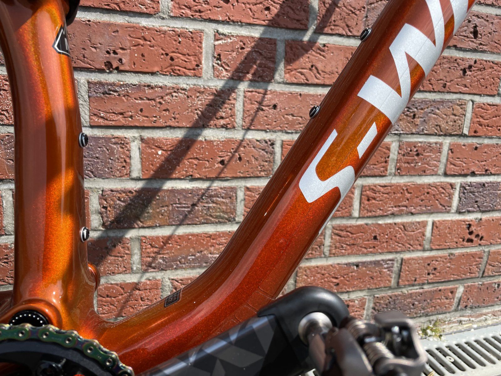

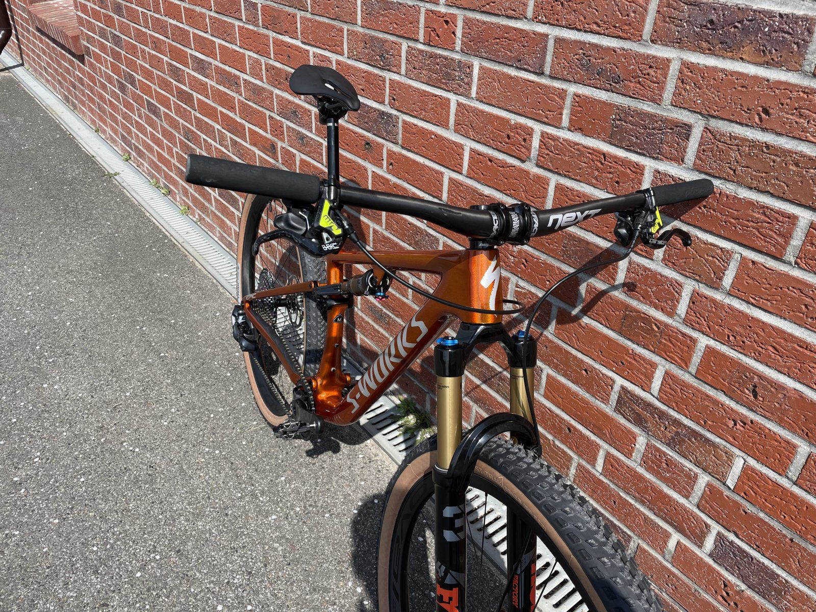

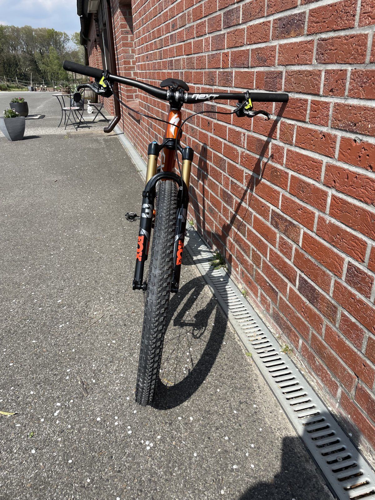

so gestern eine Nachtschicht ; heute noch paar Kleinigkeiten und die erste Runde über Feldwege und paar leichten Trails gemacht !
Geniales Rad- Fox Fahrwerk gefällt mir richtig gut. ! Stimmig ; nicht anstrengend ; schnell zu 100% gesperrt und Steif
zu dem Komponenten hatte ich ja scho was geschrieben
Gewicht 9.9kg - 10kg - OHNE Flaschenhalter; dafür noch mit dem schweren Garmin Edge Halter (ich muss ein neuen bestellen der Lenker ist zu breit )
und relativ viel Milch drin
Roval LR- braucht man nichts zu sagen- Laufen schön leicht -Opitk dezent schwarz
Fox 34 - mit die beste Gabel die ich hatten (werde ich die nächsten Touren aber noch ausführlicher testen- war heute alles nur ein schnelles Setup; aber von Soft bis straff kann sie alles)
Magura MT8 - mit die schnellste Bremse die ich montiert und entlüftet hatte; gemäß dem Motto- alle guten Dinge sind 3 - dritter Bremsen Umbau , jetzt kennt man die Details
hinten noch mal etwas nachtentlüften, ich denke dann ist sie perfekt
Fox Dämpfer hinten ; man merkt den unterschied zu RS ; mehr Federweg
FlipChip bisher nicht gedreht; mach ich die tage vielleicht noch
mein erster "selbst Aufbau" mit eigenen teilen; ganz nach MEINEN Vorstellungen

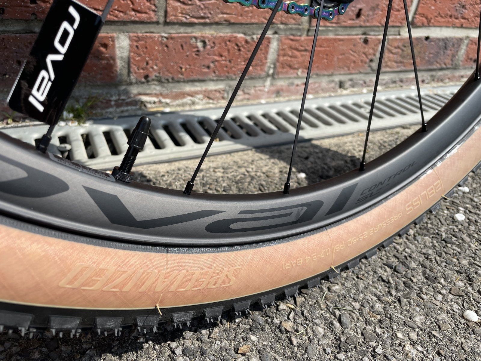

Reifen sind die neuen T - SkinWalls zu spät geliefert kommen erst Montag; aber die alten laufen auch gut
Am meisten Respekt hatte ich vor dem Einschlagen der Kralle bzw dem Kürzen der Gabel; alles in RUHE und Zeit mit dem Richtigen werkzeug gemacht.. ging dann ganz gut
Bremsschlauch einziehen war ebenfalls innerhalb von 5min erledigt
passend gekürzt und noch mal nachgekürzt...
Ergebnis :
paar Kleinigkeiten werden die tage noch angepasst

An sich sehr schönes Rad, mir sind es nur zu viele Farben in Summe.
Hier was neon-gelbes, da was silbernes, dort was in Oilslick...
Das ist optisch etwas zu unruhig für mich.
Ändert natürlich nichts daran, dass das ein wahnsinnig flotter Hobel ist...
"flotter" ist denke ich noch das S-Works Race

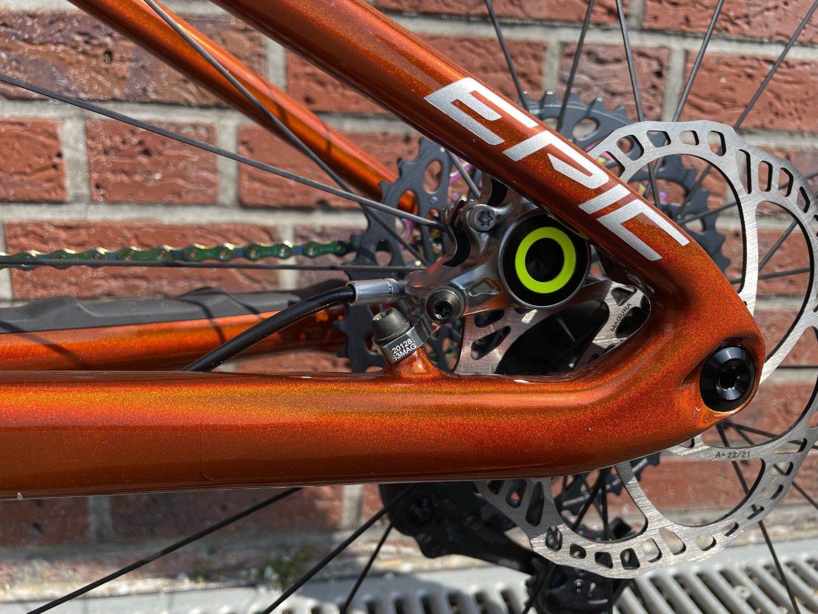

aber ja das sind die Details die ich noch ändere; die MT8 Ringe fliegen raus; schwarz ggf Orangene Ringe rein
Kassette hab ich noch eine in Gold hier liegen; die Copper hätte ich auch genommen, aber die Legierung ist leider nicht so toll (soll nicht so toll sein)
Reifen SkinWall war ein Experiment ; gefällt mir aber und bleibt auch so
MT8 Aufkleber an den bremsen fliegen noch raus gegen was schwarzes oder mal schauen
( Vorschläge gerne )
genau, die gelben Ringe raus. Die Rainbow Kassette und Kette würde mir auch besser in Gold oder Schwarz gefallen. aber sonst TOP!!!!

Würde die Magura Neon Ringe-Dinger austauschen, außerdem kann man sich den MT8 Deckel was drucken lassen zum Aufkleben. Mir hat die Family ein schwarz weiß pic geschenkt (geht über Magura), nette Individualisierung und das grässliche gelb ist weg

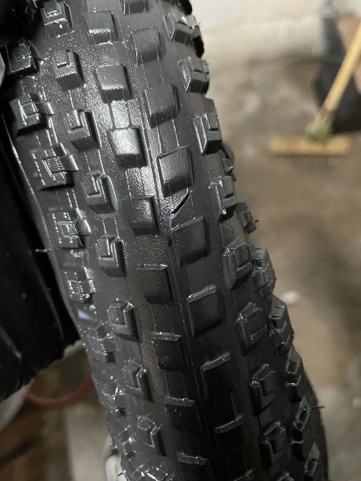

Renegade Control T5 ist leider nicht so Pannensicher wie erhofft.
Auf der Laufflache ging es mit ner Salami und CO2 schnell zu fixen.
An der Seitenwand ging nur noch mit Schlauch.
Immer eine Sauerrei mit der Milch in der Wildnis

Wenn ich mir den Cut von dem Reifen oben anschaue, hätte wohl kein Reifen gehalten...
Also, ich kann NICHTS negatives zum Renegade T5 Control berichten...
