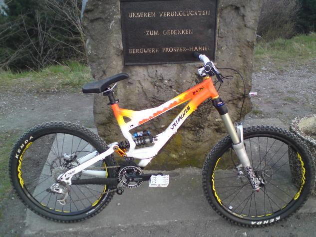

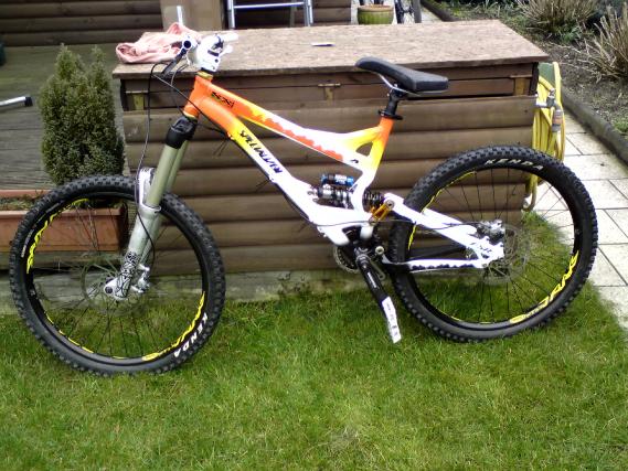

so bin jetzt auch stolzer besitzer eines Sx Trails:love:
