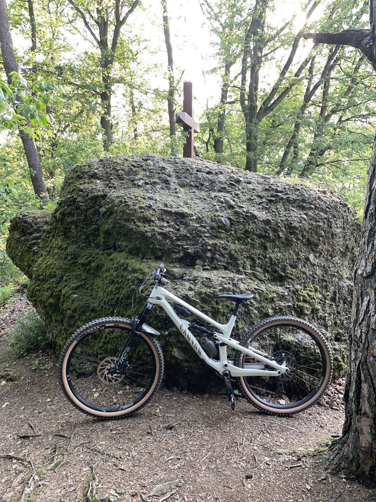

Servus, ich hab umgebaut. Ich fahre jetz das 125er mit nem Superdeluxe mit Megneg und 55mm Hub.
Liegt deutlich satter und harmoniert prima mit den 140mm an der Front.
Negatives gibt es bisher nicht zu berichten.
Von daher von mir ne klare Empfehlung zum Umbau.
Von daher von mir ne klare Empfehlung zum Umbau.Anhang anzeigen 1709387
