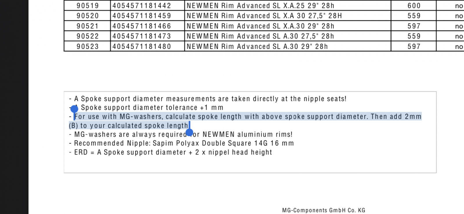

Bei den Speichen bin ich mir nicht so 100%ig sicher, der Speichen Rechner bei Whizzwheels sagt für die Kombi 295,3mm links und 297,2mm rechts (Washer eingerechnet). Da nimmt man dann am besten 296 links und 298 rechts oder? Dachte an die Sapim D-light, die gibts jeweils im Set mit Polyax 12mm Nippeln.
haut das hin, oder habe ich nen Fehler in der Teile Planung?

Nimm mal den DT Rechner. Ich würde die Polyax Double Square nehmen. Das geht einfach besser und ich meine man hat hier 1mm mehr Spielraum. Sind das 32Loch? Dann kannst du links D-Light und rechts Laser nehmen.
Beim DT Rechner war ich mir nicht sicher was ich genau eingeben muss, anhand der ERD Angaben bei Newmen plus Washer kamen da 308/310mm raus, was nicht stimmen kann.
Hast du das gesehen?
Wie viel wiegst du? Könntest ja auch Race/D-light aufbauen.
Was hast du beim DT-Rechner für eine Nabe eingegeben.
WTF habe ich denn gestern bei DT Swiss eingegeben? Wahrscheinlich beim ERD vertippt.
Du hast oben die alte 20x110 non-boost Nabe, aber mit der boost Nabe komme ich jetzt auf 292 links und 295 rechts inkl Washer und 16mm Nippel.

Bei DT geb ich immer 12mm Nippel ein. Das passt dann mit den Polyax Double Square. Die ziehen bei 16mm immer etwas von der Speiche ab.
