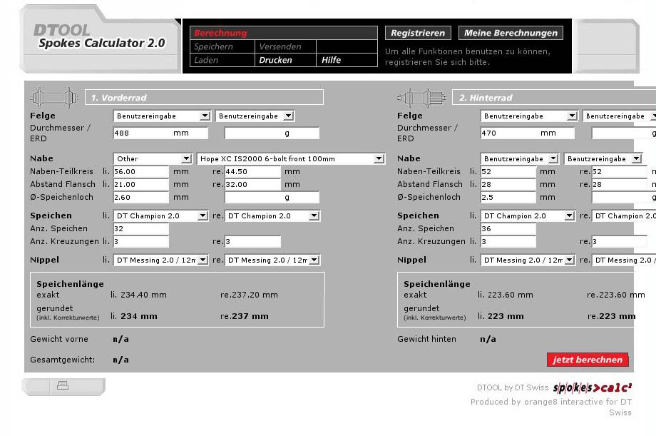

Is doch eigentlich super easy ;) Kann man auch alles mit dem SpokeCalculator (http://www.dtswiss.com/spokescalc/Calculator.aspx) machen:
Bei der Felge brauchst du nur den Felgendurchmesser und die Lochzahl, dazu suchst du dir die Felge im Calculator raus oder wenn diese da nicht drin steht holst du dir die Information vom Hersteller. In dem Fall surfst du halt auf http://atomlab.com und findest folgende Daten:
Felgendurchmesser:
- Aircorp 24": 488mm
- Trailpimp 24: 470mm
Jetzt musst du noch die Naben auswählen. Bei deiner VR-Nabe hast du Glück, weil schon die Daten im Calculator eingetragen sind. Für deine NPJ musst du noch den Flanschdurchmesser, Speichenlochdurchmesser (eigentlich Schwachsinn :D) und den rechten und linken Flanschabstand ausmessen und eintragen.
Bei den Speichen isset egal, was du da einträgst nur die Nippel sollten 12mm sein..
Lochzahl und Kreuzungen sind ja selbsterklärend :)
Hab jetzt mal eine Beispiel im Anhang mit deiner VR Nabe und Aircorp 24" 32L für vorne und einer DMR Revolver (Daten hab ich hier rumliegen, weil ich die vor kurzen noch wegen Speichenlänge ausgemessen hab) mit einer Trailpimp 24" 36L für hinten.
