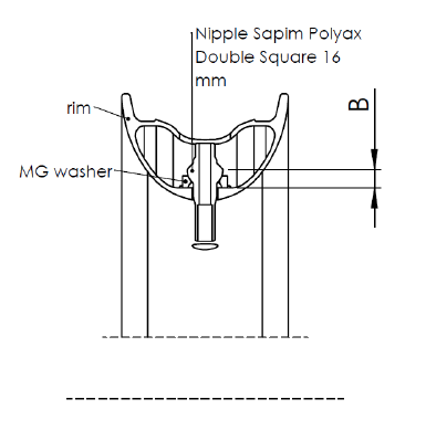

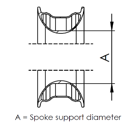

Newmen gibt für die Felge 553 als Durchmesser an, dazu 2mm bei der Speichenlänge wegen der Washer.
Nippel haben 14mm, symmetrisch eingespeicht, 32 Speichen.

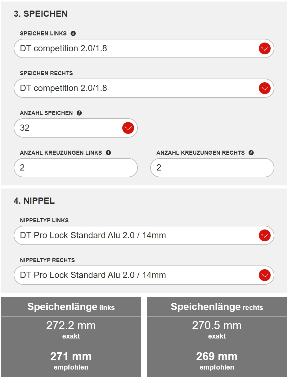

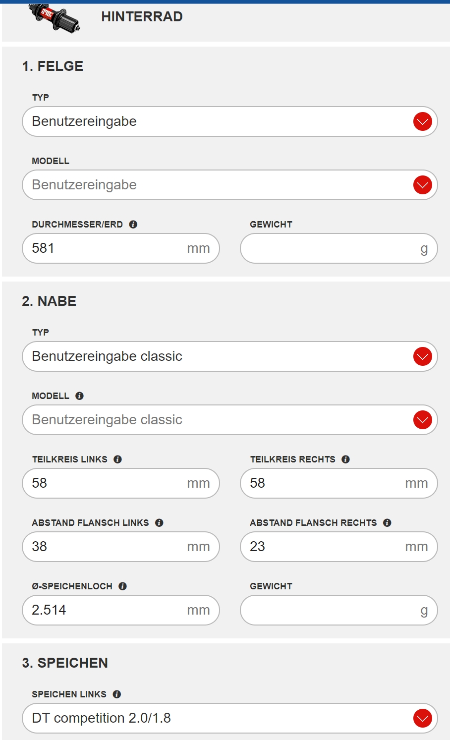

Ich muss echt irgendwie die Eingaben verbockt haben. Der ursprüngliche Laufradbauer hat mir jetzt nochmal 272/274 bestätigt und nun bekomme ich das auch bei Sapim bzw. DT Swiss Rechner raus.
Danke für die Hilfe, wieder was gelernt!
Und von Speichenlänge haben die Ahnung oder stand die Speiche schon 1 cm aus dem Nippel nach oben hervor?
Der Laden, der mir heute die Auskunft erteilt hat, war der, der das Laufrad ursprünglich aufgebaut hat (bike-laedle.de), insofern gehe ich davon aus, dass sie wissen, was sie tun.
Das wäre eine große Abweichung zu meiner Berechnung, hast du mal Screenshots deiner Berechnungen?
ERD soll laut Newmen berechnet werden aus Spoke Support Diameter+2xNippelhöhe, so kommen die 581 zu Stande. Newmen schreibt zusätzlich 2mm wegen der Washer. Dann würde es passen.
Sorry 553 ist der Spoke Support Diameter, den Newmen angibt.
