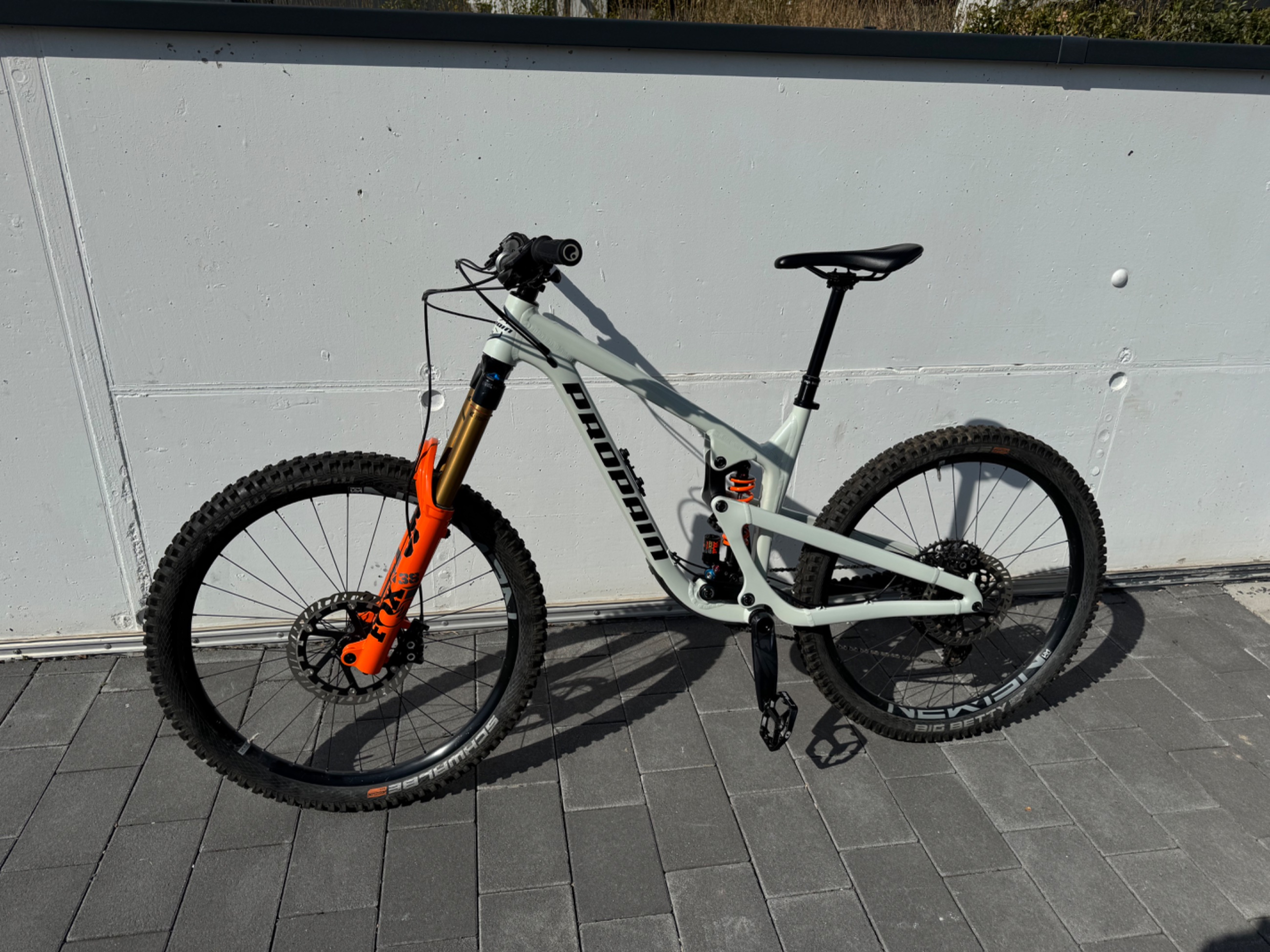

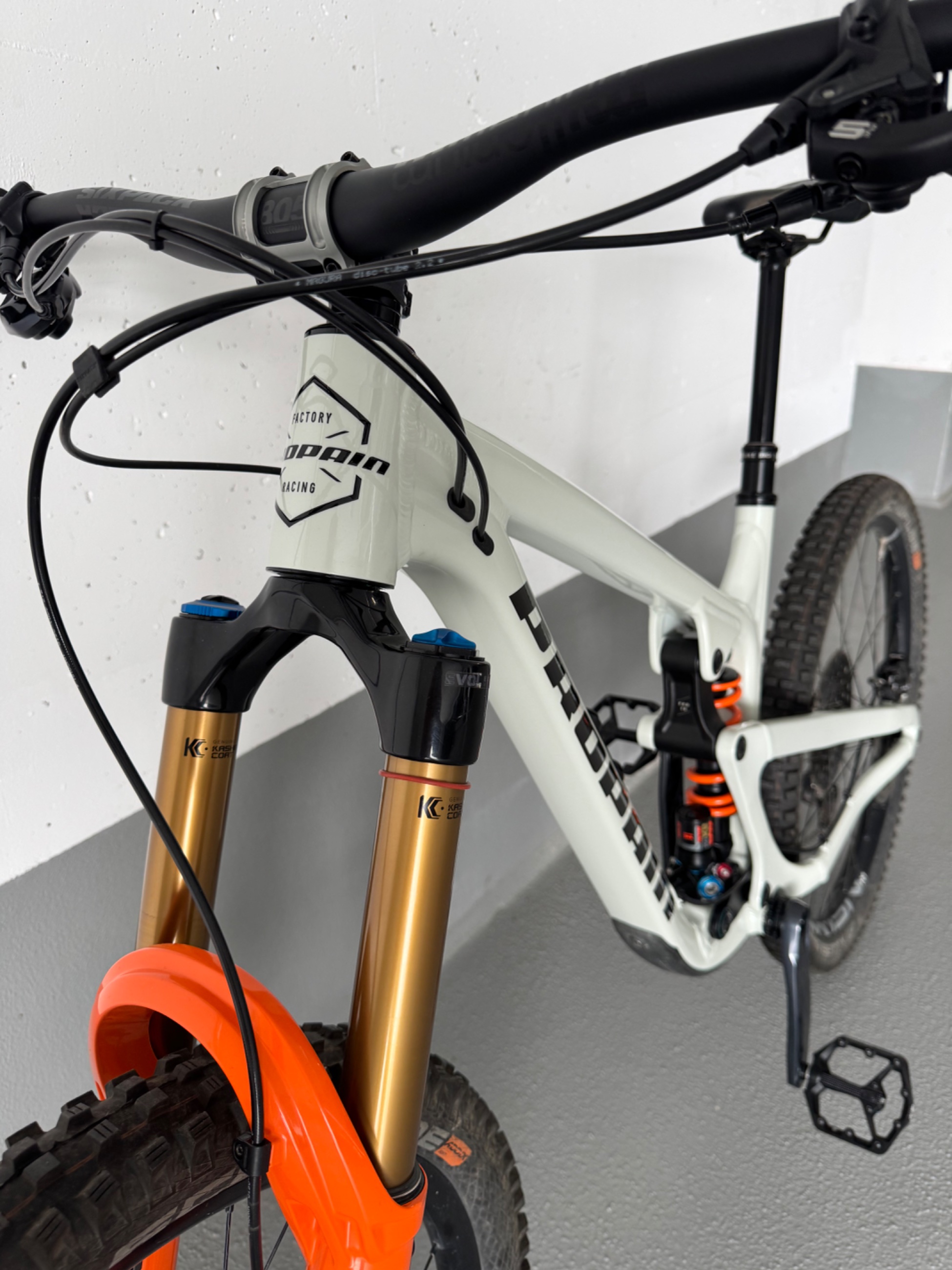

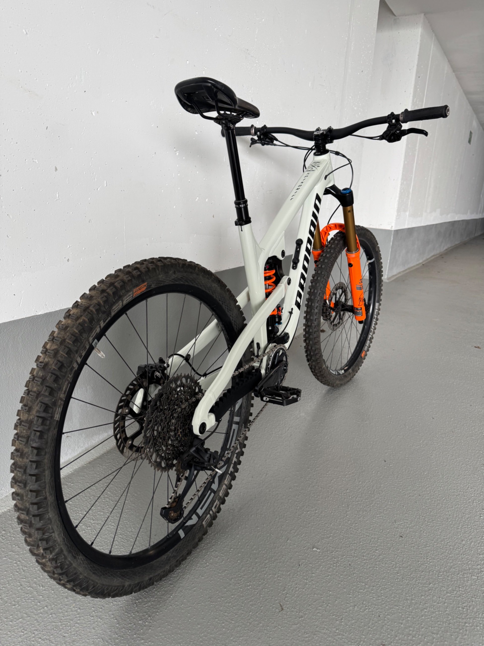

Umgebaut hab ich:
  • sram Code R auf MT5 Performance
  • Truvativ Kurbel auf Sram GX Kurbel 165mm
  • Truvativ Vorbau auf Sixpavk Millenium 45mm
  • Den Lenker hab ich gegen den gleich in neu ersetzt (Sixpavk Millenium mit 30mm Rise)
  • Fox 38 Factory mit orangefarbenem Casting
  • fox Dhx 2 mit Fox Feder
  • Ergon Enduro sm sattel
  • Ergon GDH team Griffe
  • Bikejoke Revive gegen die Devine

Sieht brutal genial aus das Ding! Das „Propain Factory Racing“ statt dem klassischen P ist der Wahnsinn. Hast du da eine Vorlage? Dann lasse ich mir das nachher auch noch aus dem Plotter.
Auch die Farbe sieht super aus, da bekomme ich direkt Lust mein Tyee 6 AL ebenfalls zu Pulvern
