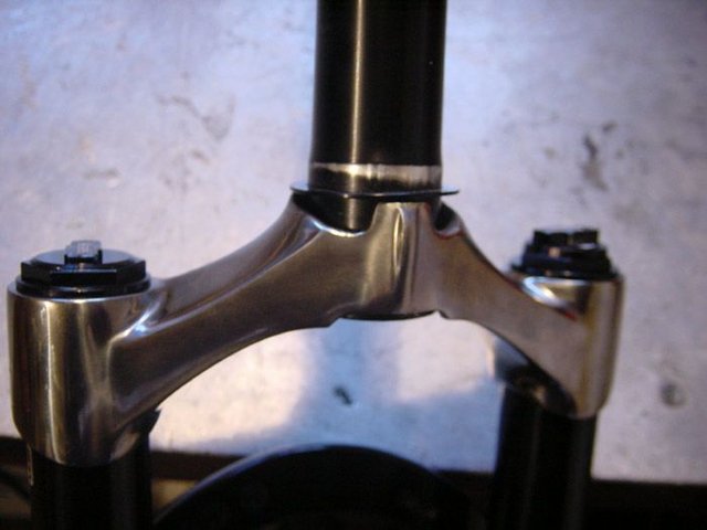

attachment.php
wattn dattn ? :confused:
Bei nem Steuersatz mit ner unteren Lagerschale aus Alu hätte ich da aber kein gutes Gefühl (obwohl die Belastungen ja hauptsächlich vorne & hinten liegen). Schon seltsam & warscheinlich vor allem ungewohnt das ganze.

was du siehst ist nicht die lagerschale! dieser ring ist an der gabel dran als so ne art anschlag für die untere lagerschale. wie man ja gut sehen kann ist die gabelbrücke hinten ausgefräst.
Achso, ich dachte es wäre eine von Dir, zur besseren Veranschaulichung, montierte untere Lagerschale.
Dann gehts ja ;)
