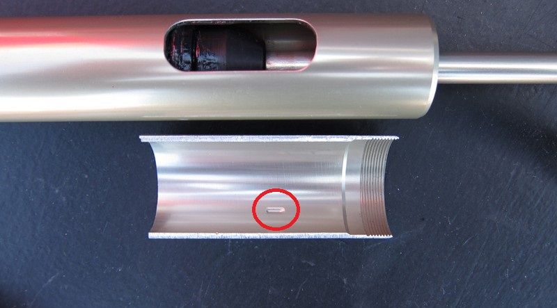

You might have a look inside, if you can find a so called "dimple".
At Rock Shox solo air forks these dimples are (clearly) visible from a look from the bottom inside the stanchion that has the air internals inside.
Das ist kein Foto von meinem Booty Hole. Das ist das Innere des Standrohrs auf der Luftseite. Kein Pinöpel drinne.
