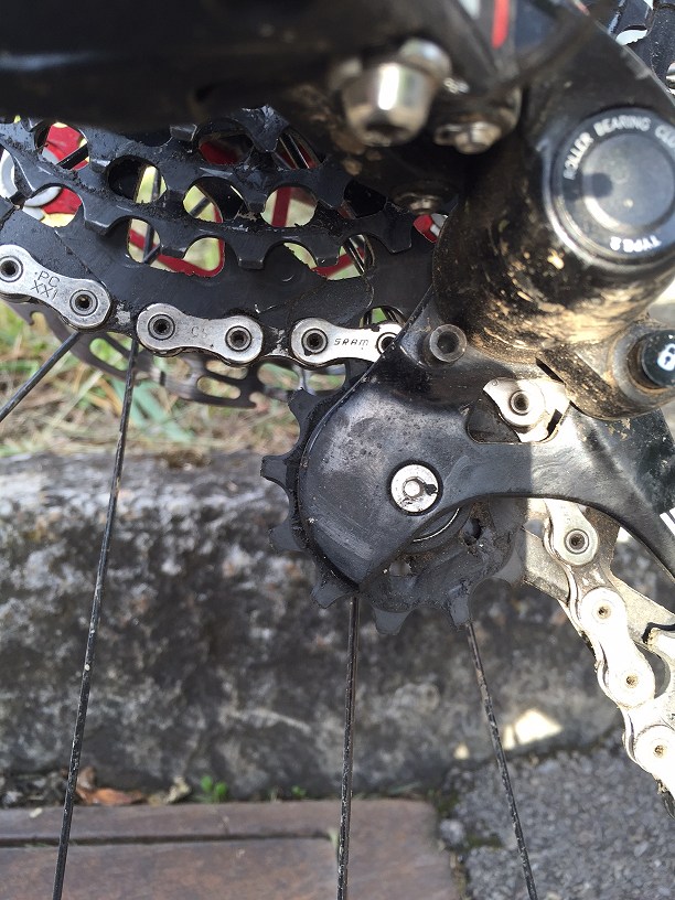

Wolte mal fragen ob der Abstand zwischen dem Schaltröllchen und dem 42er Ritzel normal ist so knapp?
Habe die Schaltung beim Mech einstellen lassen, finde es allerdings extrem nahe dran, aber villeicht ist das ja auch normal so?
Aehm ja dass ich mal wieder reinigen sollte ist mir klar :-)
Anbei die Fotos:
Cheers
ron
Als ob ein Maulschlüssel genormt wäre ...
Ich stell das möglichst nahe ein so das es am größten Ritzel nicht rattert und die kleineren Gänge möglichst schnell schalten.
Bei mir hat es als die Schaltröllchen so nah waren nicht gut geschaltet.
Mit den gem. Anleitung 12-16mm passt es prima.
