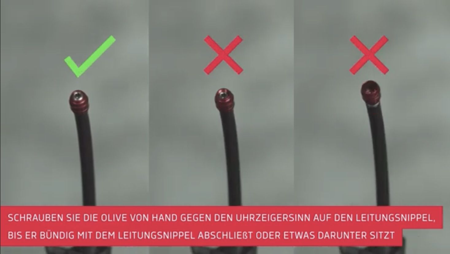

Das Problem hatte ich mal nach dem Leitungskürzen - ich hatte die Stealth-a-Magic Olive versehentlich falsch herum auf die Leitung geschraubt, sodass die Leitung nicht formschlüssig im Bremsgriff verschraubt werden konnte und nicht freigegeben wurde. Hast du kürzlich was an den Leitungen gemacht?
Wie die Leitung ansonsten verstopfen könnte, weiß ich nicht. Was soll da im System sein, was die Leitung völlig undurchlässig macht?

Hab ich auch schon mal falsch herum montiert, daran könnte es liegen.
So muss das
Vielen Dank für eure Antworten.
An der Olive liegt es nicht, da ich von der Bremse (unten) bis zum o-förmigen Ring (oben) die Flüssigkeit durchdrücken kann.
