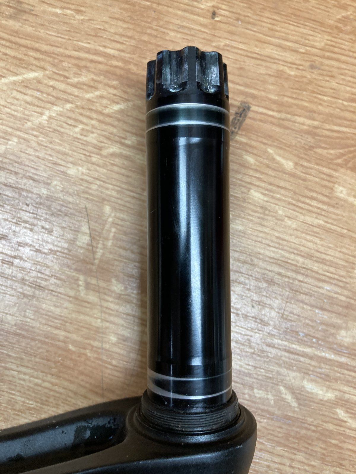

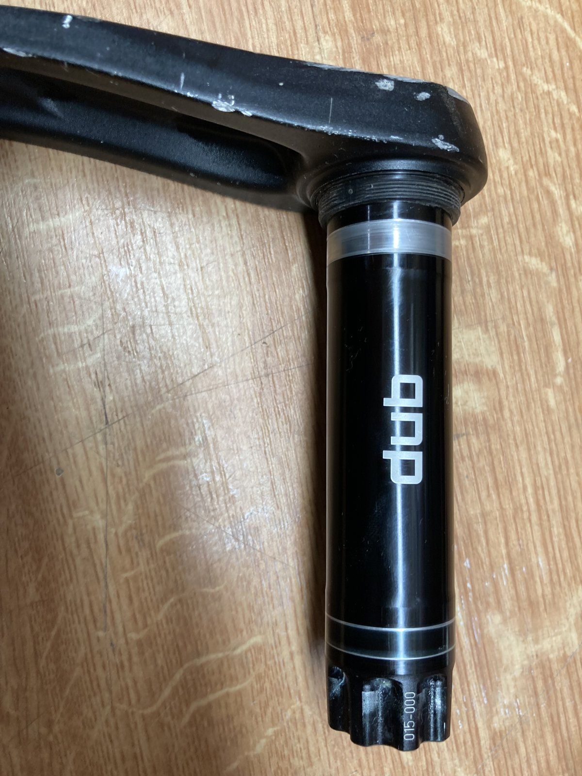

Wie ist eure Einschätzung zu solchen Lagerspuren an der Welle?
Ich habe im Rad eine GX Kurbel (DUB) die auch solche Einlaufspuren auf der Achse hat wie auf den Bildern. Die Kurbel sollte eigentlich durch eine neue X01 Carbon Kurbel ersetzt werden. Hatte zuerst gedacht die DUB Lager sind fertig und daher die X01 nicht eingebaut, aber scheint ja dann doch eher zu normal zu sein.
Würdet ihr bei solchen Spuren neue Tretlager verbauen vor dem Kurbelwechsel?
