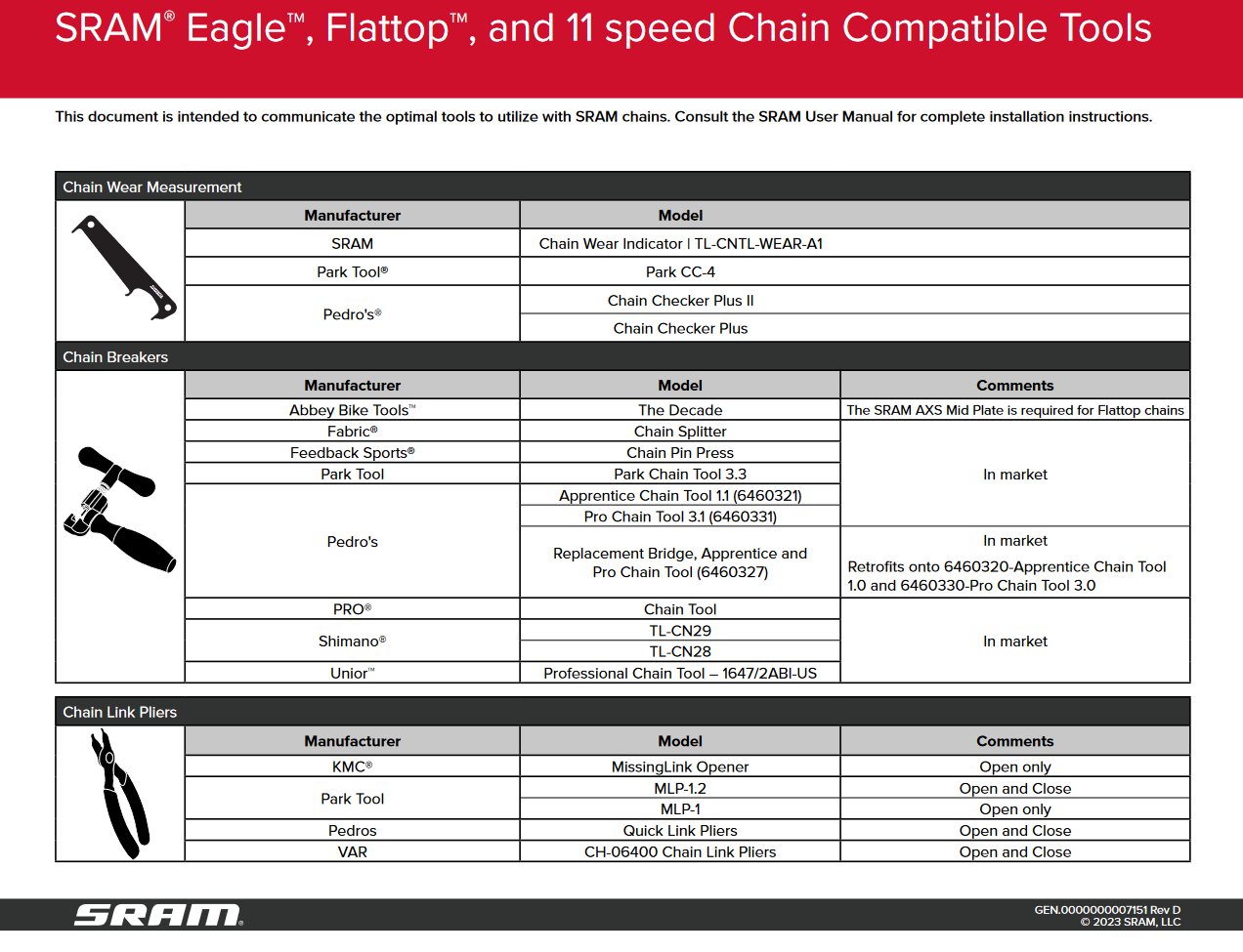

Jetzt habe ich mich neulich dazu durchgerungen, die Kette zu prüfen, und die Kettenlehre ist nicht nur durchgefallen, sondern da war noch gefühlt 0.5 mm Luft
Nur zu Testzwecken habe ich die neue XX1-Kette auf die alte Cassette montiert, und wider Erwarten funktioniert alles top, kein Springen, ausser einmalig auf einem Ritzel im Wiegetritt bei maximaler Belastung und Kadenz gefühlt 30.
