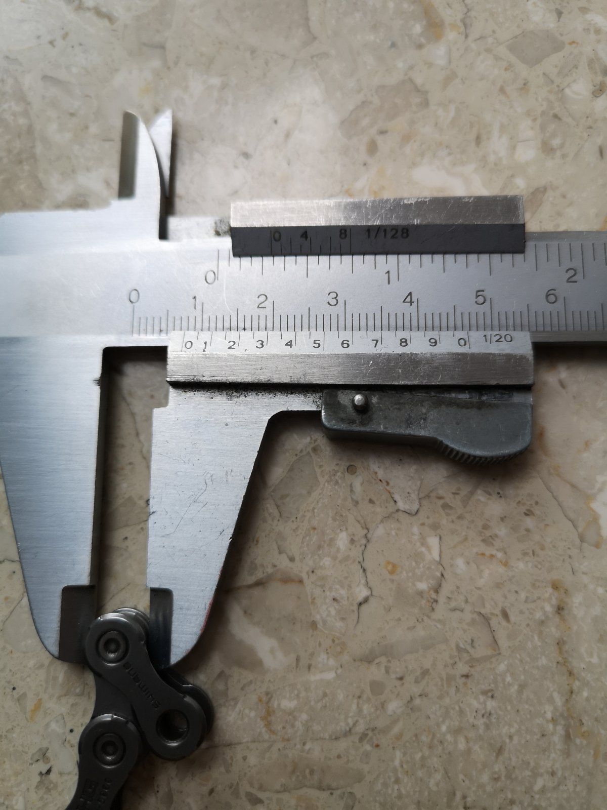

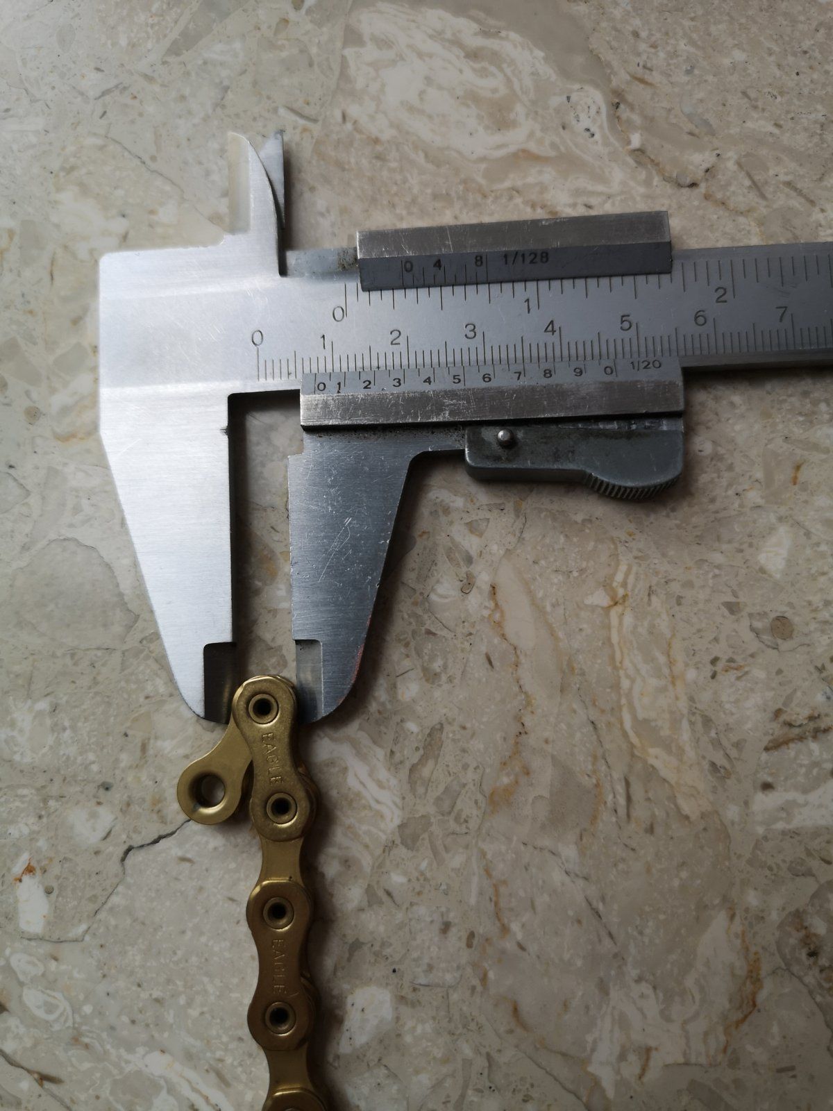

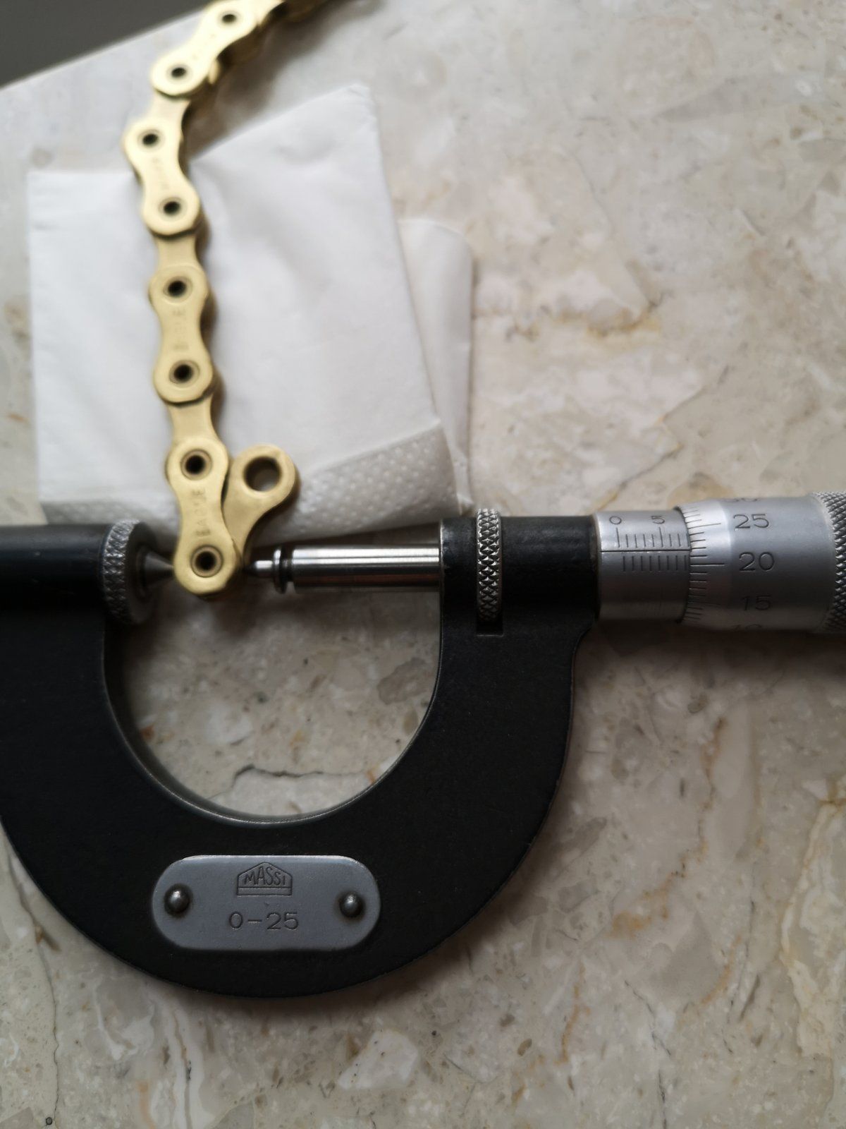

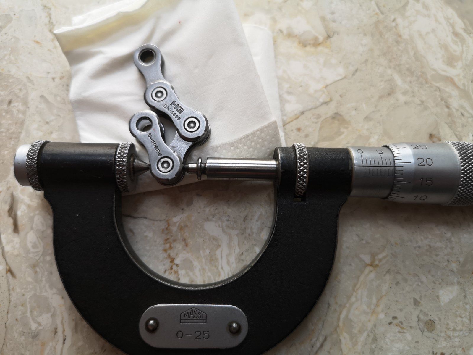

So wen es noch interessiert, das Röllchen der Sram Eagle-Kette hat neu einen Durchmesser von 7,72m. Eine Shimano HG CN-5600 einen Durchmesser von 7,69mm. Die Röllchen der Sram-Kette scheinen also 3/100mm größer zu sein. Mit einem Messschieber gemessen kommt man auf jeweils 7,7mm. Gruß Per Sram Eagle gold.jpgShimano 9-fach.jpg
So wen es noch interessiert, das Röllchen der Sram Eagle-Kette hat neu einen Durchmesser von 7,72m. Eine Shimano HG CN-5600 einen Durchmesser von 7,69mm. Die Röllchen der Sram-Kette scheinen also 3/100mm größer zu sein. Mit einem Messschieber gemessen kommt man auf jeweils 7,7mm. Gruß PerAnhang anzeigen 948139Anhang anzeigen 948140
Gruß PerAnhang anzeigen 948136Anhang anzeigen 948137
Das ist eine sehr hilfreiche Information. Man kann das bei der Messschieber Methode also vernachlässigen
Taugt nicht. Je nach ausgeübten Druck unterscheiden sich die Ergebnisse. Messschieber ist bei der Eagle wohl das Mittel der Wahl.
Ja, ich hab auch mit dem Messschieber nachgemessen. Wie es aussieht keine relevanten Unterschiede in der Rollengröße.
Was mir aber schon aufgefallen ist zwischen Shimano und Eagle, und sich auf die Messmethode auswirkt, ist das unterschiedlich große Rollenspiel.
Das ist bei der Shimanokette um einiges größer. Und das obwohl ich eine gebrauchte Eagle mit einer neuen Shimano verglichen hab.
