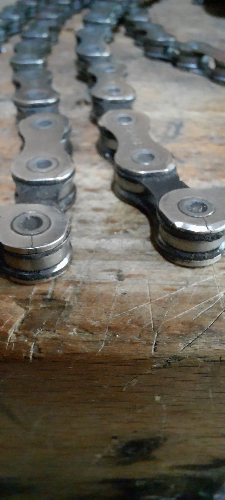

Nix gut. Ab zu Sram damit. Geht gar nicht.Andere Kette, ähnliches Problem. An einen dummen Zufall glaube ich jetzt nicht mehr.Anhang anzeigen 1080386
Es trifft aber immer die GX Komponenten. Haltbar sind nur X01/XX1.
Hast du ein Bild davon?Bei mir war es eine XX Kette mit Laschenriss
Shimano hätte dir wahrscheinlich auch keine neue Kette geschickt.Nein, ist schon ca. 3 Jahre her. Habe die Kette eingeschickt, da erst 500km alt und habe eine neue bekommen.

Die hier gezeigten Fotos der defekten Ketten deuten auf einen Härtungsfehler hin. Einschicken und reklamieren.

Hallo, ich hab an meinem Fully einen kompletten Gx Antrieb. Vor ca. 2 Wochen ist mir unterwegs ohne erkennbaren Grund die Kette gerissen, hab einfach ein Kettenschloß eingebaut und bin weiter gefahren. Heute habe ich am Rad geschraubt und mir mal die Kette genauer angesehen. Dabei hab ich dann drei gebrochene Laschen an der Kette entdeckt. Hat schon mal jemand ähnliche Erfahrungen mit ner Gx Kette gemacht?
