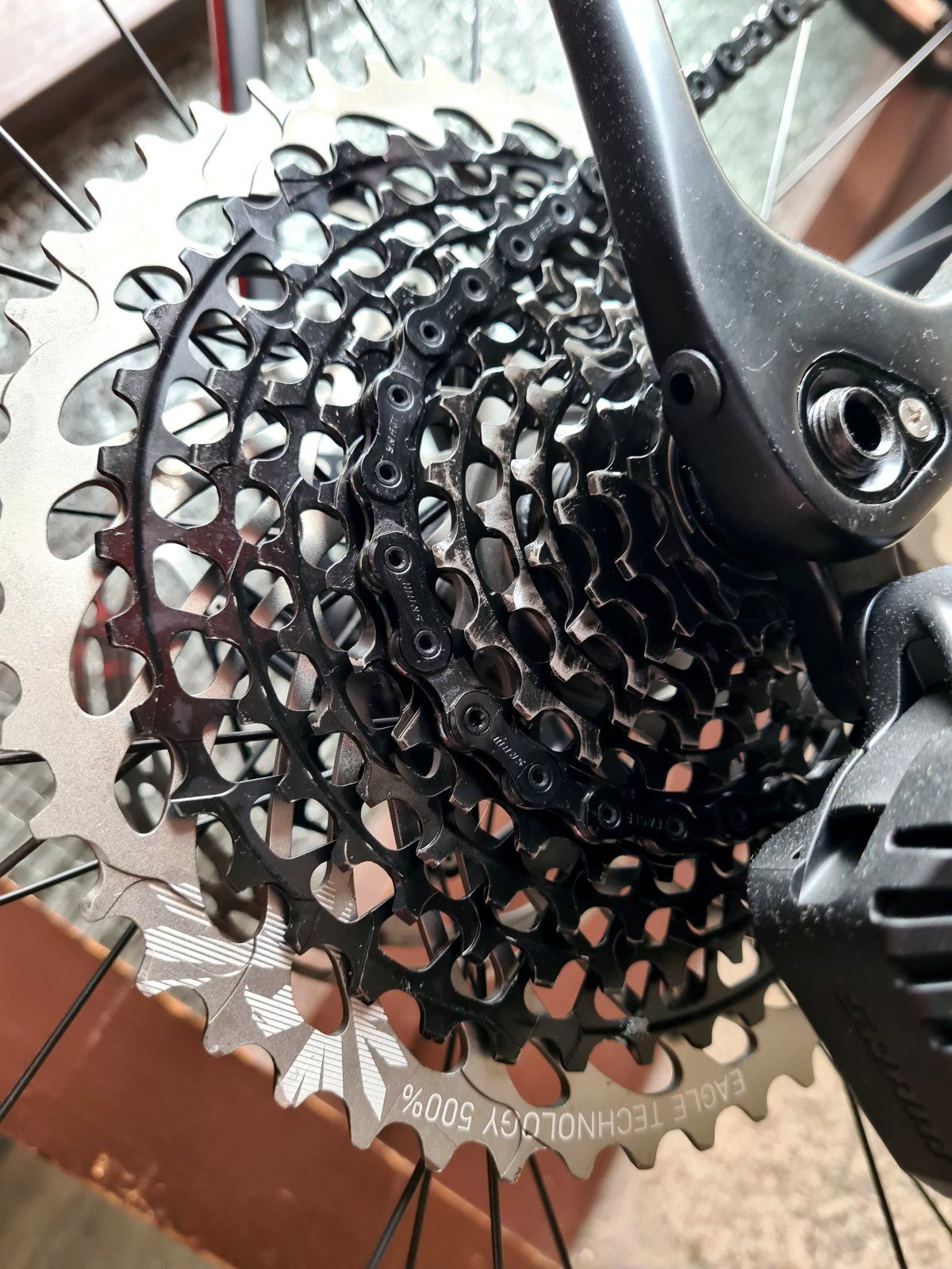

Hatte schonmal jemand so ein Knarzen unter Last ? Ist eine X01 Kassette 10-52
Hatte das komplette Rad auseinander genommen bis ich letztendlich die Kassette gegen eine Gx vom Levo getauscht hab. Dann war Ruhe.
Hab’s mal reklamiert aber ggf gibt es ja ein Hausmittel. Der lockring ging auch schon recht schwer
Ja.. Bei mir lag es an der schwarzen Beschichtung im Zusammenhang mit einer neuen XX1 Kette in schwarz.
Nach ordentlichen Ölen der Kette und einigen Kilometer fahren war damit Ruhe
Dachte anfangs es liegt an der GX Kassette. Bei einer neuen X01 Kassette war dann jedoch das gleiche Geräusch.
Eine schwarze xx1 Kette hab ich auch drauf. Ist mit squirt Wachs versehen. Ich dachte schon erst die Kette wäre zu kurz oder das axs Schaltwerk wäre es.
Nachdem dieses Geräusch bei mir bei beiden Kassetten war, gehe ich von der Beschichtung der schwarzen Kette aus. Das Geräusch war identisch mit diesem aus deinem Video.

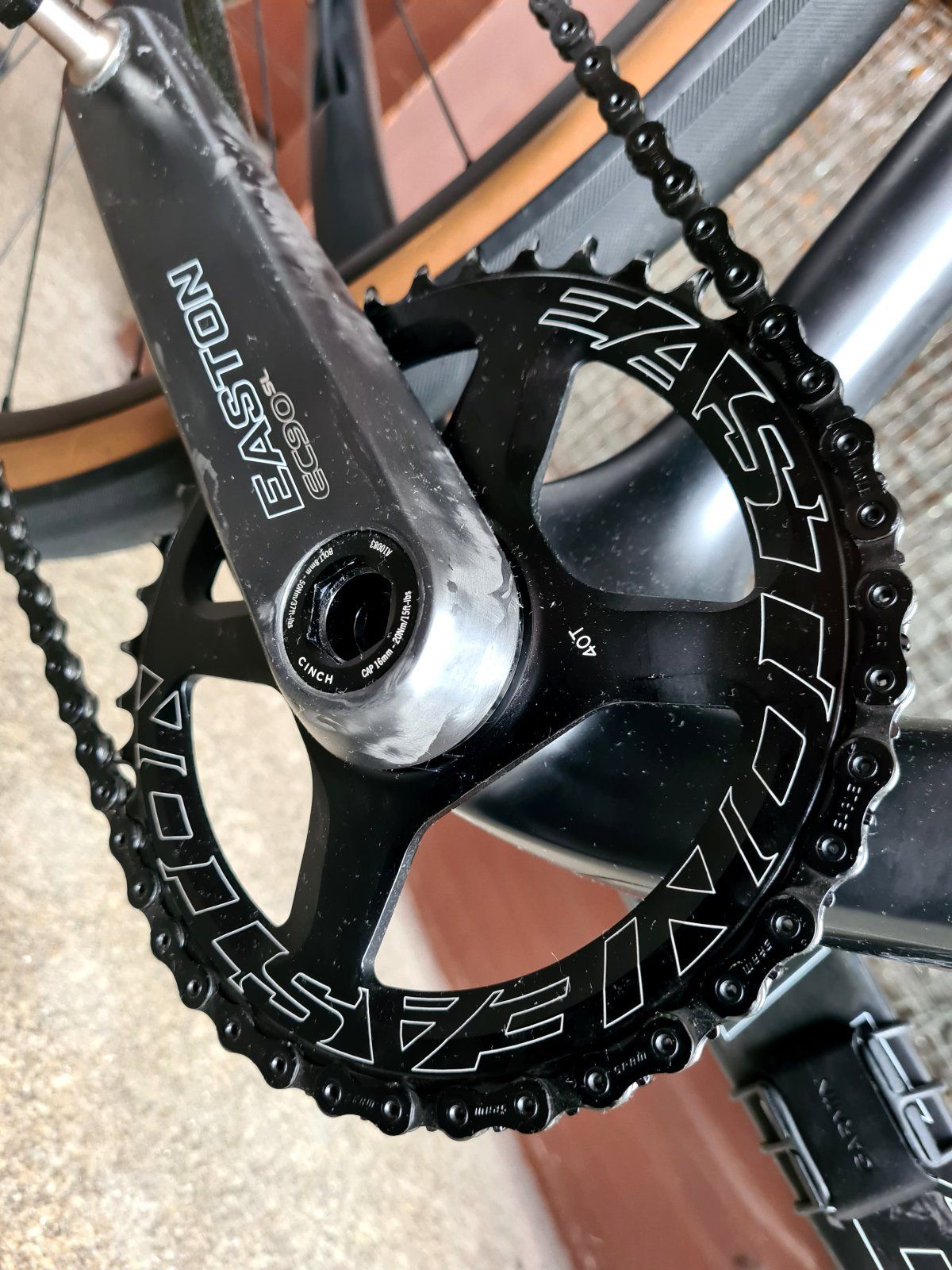

Mal was anderes, hat jemand ne schwarze XX1 Kette drauf und evtl ein Foto nach längerem Gebrauch?
Danke.
Ca. 350km. Das Kettenschloss habe ich schwarz lackiert.
Jetzt habe ich als letzten Test mal die Kette gegen eine Nx getauscht und siehe da, Knarzen weg. Ist also offenbar die Kombination aus x01 Kassette mit genau der schwarzen XX1 Kette.
