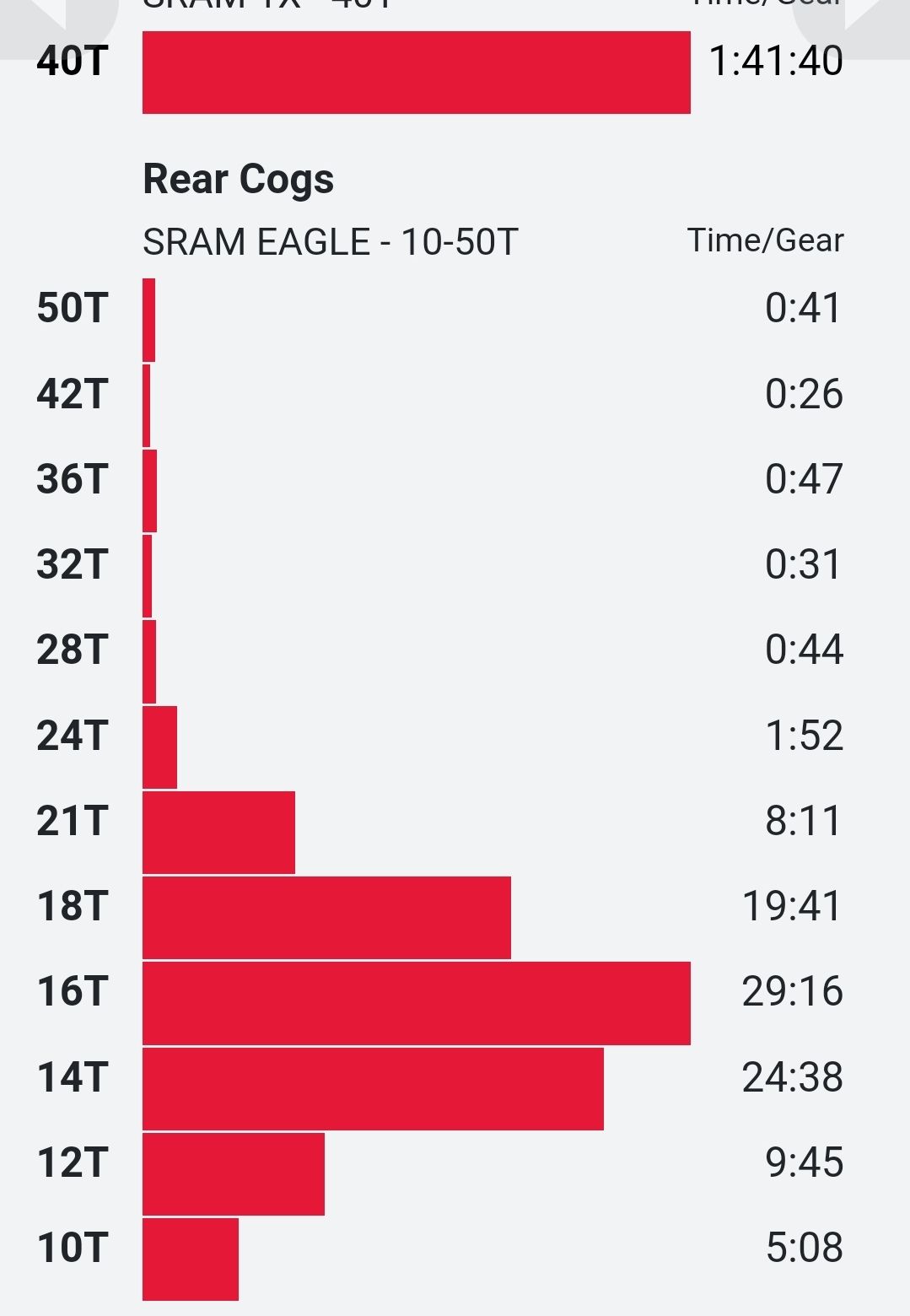

Bei meinen Touren sieht das eher so aus:
im norddeutschen Flachland halten sich die Höhenmeter stark in Grenzen. Aber jedes mal umbauen, wenn es in den Harz, Deister oder Urlaub geht möchte ich auch nicht. Ein entsprechendes Kettenblatt >38 Zähne würde bei mir vermutlich eh nicht in den Rahmen passen. Also ja, das "Mountain" trifft bei mir eher selten zu ;)

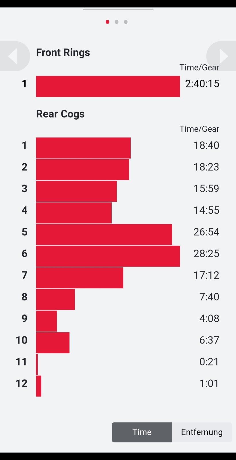

Ja muss es sein und dazu noch AXS 😊 Hatte vorher 42-11. Da eier ich oft nur auf Ritzel 13 und 11 herum und da ist ne Kette nach 800km durch.
Nun Mullet, da ich dennoch zwischendurch viele Höhenmeter, bzw. Steigungen habe und die Shimano Kassette mit dem max. 42 Ritzel zu klein und das 11er für Topspeed zu langsam ist 😁
Die Gangsprünge sind zum Teil zwar größer, aber die verfügbare Bandbreite sagt mir mehr zu. Das Bild der Verteilung der benutzten Gänge war weniger im Offroad.
