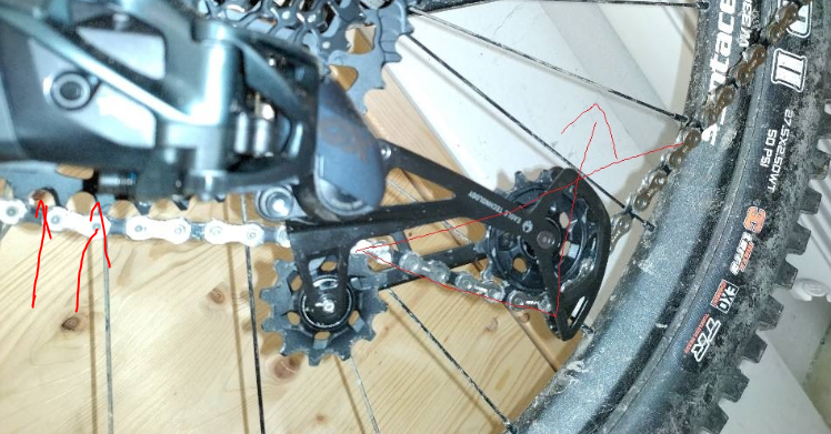

So, hier die Bilder. Die Kette lag nicht richtig auf, da nur kurz gekurbelt. Beim Fahren passt's.warum läuft die Kette hier versetzt zum größten RItzel durch die Luft?
Machst du nochmal eine Frontal/Profilaufnahme , richtig schön von der Seite?

Wenn ich den Abstand verringere, geht das ja sowweit ich weiß, nur über die B-Screw. Dann wird allerdings der Abstand im kleinsten Ritzel viel zu klein und die Kette schleift.[...] meiner SRAM Schaltung sind das 0,5 bis 0,6 cm. Erscheint mir bei Dir viel zu groß zu sein. Deshalb hast Du fast keine Umschlingung des oberen Schaltröllchens durch die Kette.
Wie bringe ich das nun meinem Trail-HT bei, es ist ein XC HT mit LyrikAber wieso soll die XX1 nix für Enduro sein?
