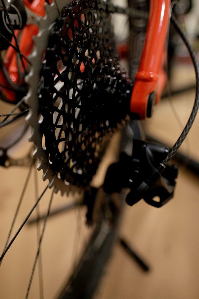

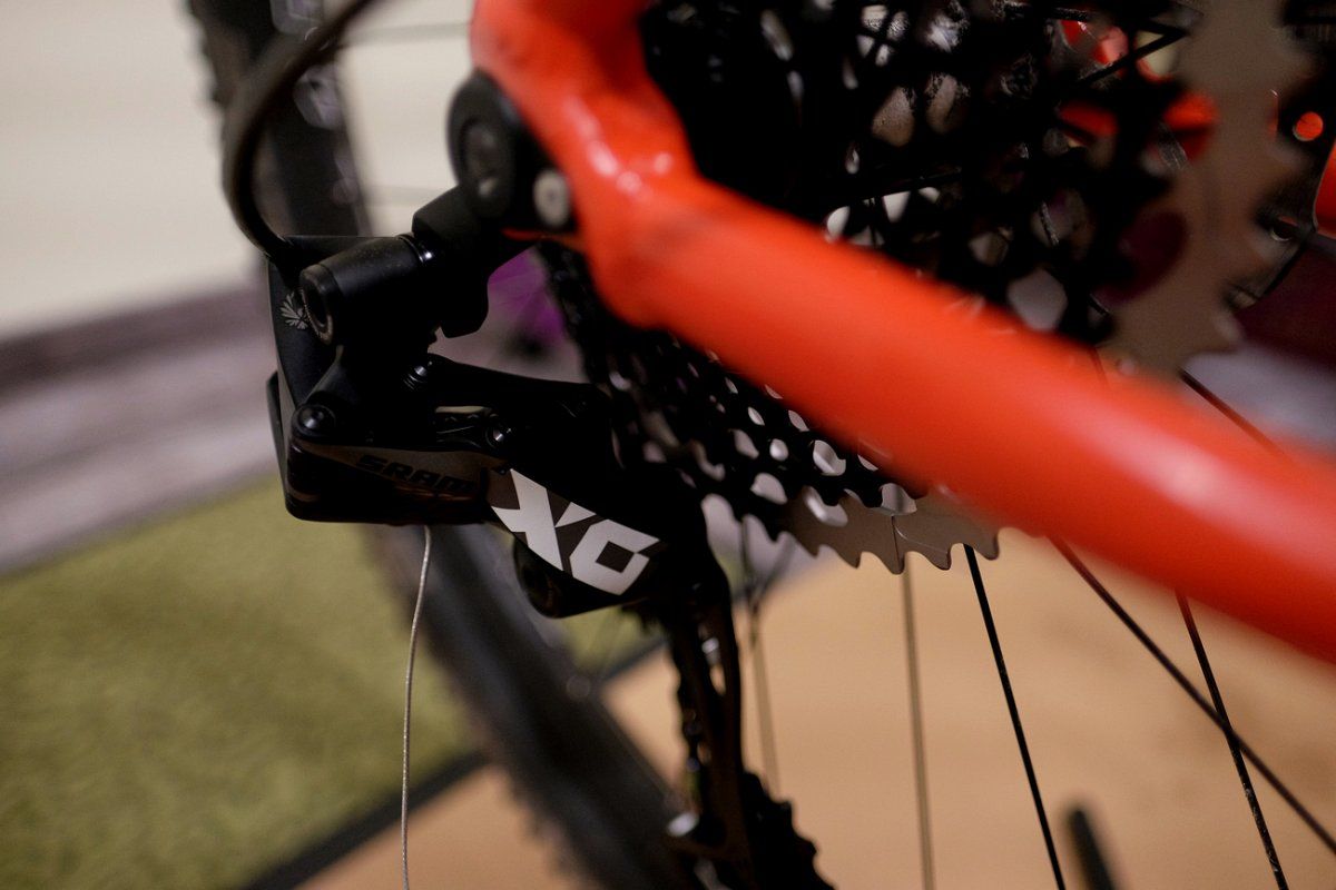

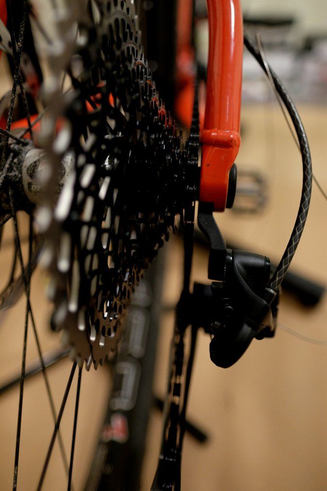

Hallo Eagle Fahrer,
ich habe heute mein Bike umgerüstet auf Eagle X01.
Leider hat das nicht so reibungslos geklappt. Vielleicht hat ja einer einen Tipp für mich woran es liegt.
Bike Transalp Summitrider Mod. 2016
Gekauft mit der 2016er Shimamo XT 2 x 11
Ich habe die Eagle Schritt für Schritt nach dem Sram Video umgebaut.
Das Problem ist, daß ich nicht auf das große Blatt schalten kann.
Die Anschlagschraube für den äußeren Anschlag ist komplett raus gedreht. Wenn ich den Bowdenzug löse und das Schaltwerk mit der Hand ganz rüber drücke - sitzt das obere Schaltröllchen unter dem dem vorletzten Kettenblatt.
Ich bekomme also mit dem Schaltröllchen nicht unter das große Blatt?
Ich denke, daß das Schaltwerk zu weit außen (rechts) sitzt. Aber eigentlich sind doch die Abstände standardisiert oder nicht? Die XT 2x11 hat funktioniert.

Hallo Eagle Fahrer,
Anhang anzeigen 564848 Anhang anzeigen 564849 Anhang anzeigen 564850
Scheint als wäre das ein shimano direct Mount Schaltauge.
