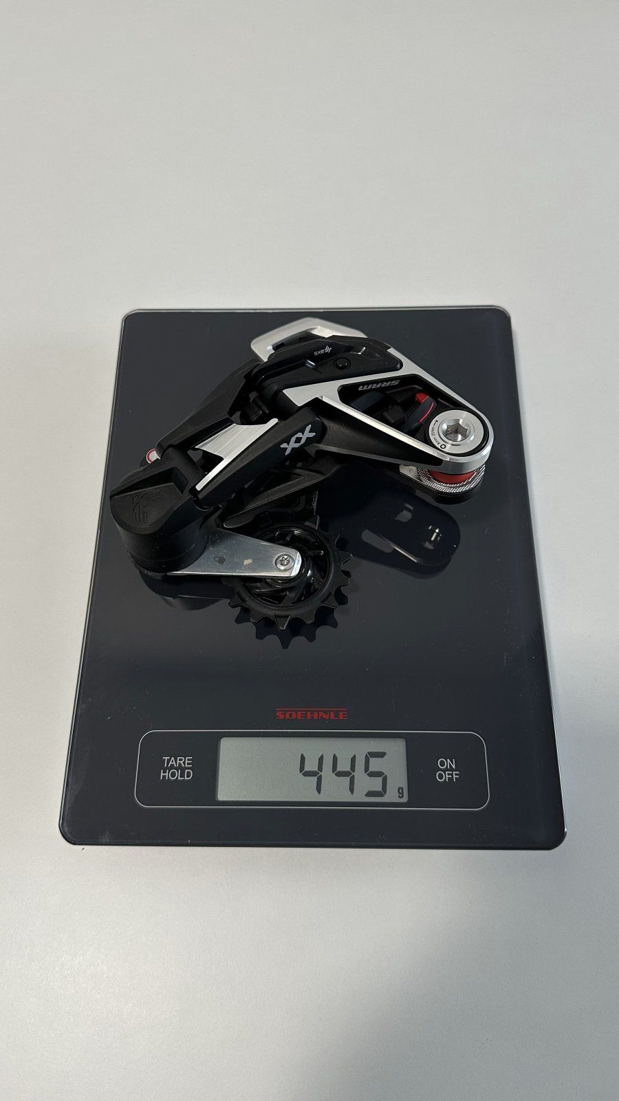

Wunschteile kaufen und die nicht benötigten Teile wieder verkaufen 🙈 Leichteste Schaltwerkskombi müsste diese sein: GX mit XX SL Parallelogramm und XX SL Käftig. Bei der GX finde ich Akku-Position auch am besten gelöst.
Lag ich doch richtig :D
Custom GX XX SL:
XX SL:
XX:
XO:
