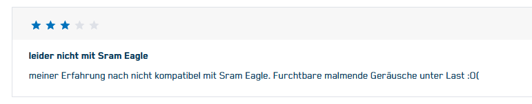

und das weißt du woher?
das erste Kommentar bei bike 24:
das weiß ich daher, weil ich bereits die 5. KMC Kette (ca 20.000km) an meiner XX1 Eagle AXS fahre und noch nie das geringste Problem damit hatte. Auch am Rad meiner Freundin laufen die KMCs auf der 12-fach XX1 absolut unauffällig und zuverlässig. Nein, ich verdiene mein Geld nicht in der Bike-Branche :D
