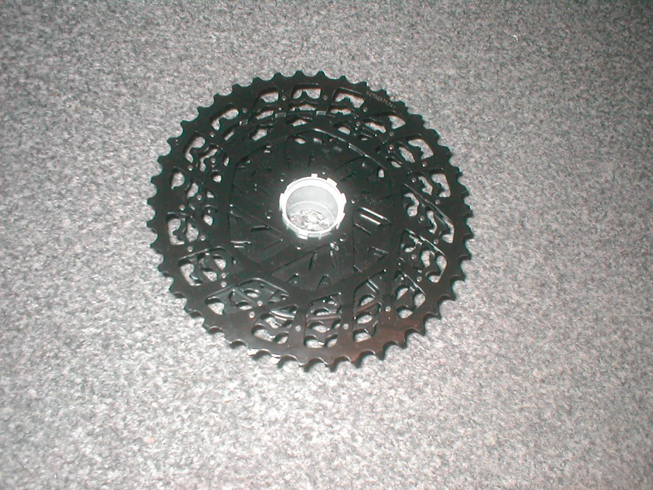

du kannst auf dem Freilauf nur Kassetten montieren, die 11 Zähne am kleinen Ritzel haben. Da gibts für 1x12 sowieso nur die Sram PG1230. Sunrace hat glaub ich auch eine.
Kettenlinie bei 1x hast du 49mm.
Für den Lochkreis der Kurbel gibts schon 1x Blätter.
Ja, die NX Kassette passt ja von der Anzahl der Zähne. Aber passt die auch von der Breite? Eine 9er Kassette dürfte ja schmaler sein als eine 12er Kassette
Ja, aber die Kassette klaut sich den Platz innen.
Die ragt etwas nach innen drüber, durch den Winkel der Speichen geht das bei den großen Ritzeln.

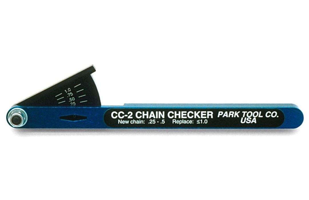

Habe die ParkTool-Lehre. Bei der alten GX Kette hat die auch funktioniert..
  • Screenshot_20210411_083614_com.google.android.googlequicksearchbox_edit_893826456112.jpg
Welche Lehre gibt's da denn für sram? Habe auf die schnelle keine gefunden.
Hier ist eine Diskussion zu den Thema:
https://www.mtb-news.de/forum/t/sram-eagle-verschleiss-messen.937428/#post-17243428
Offiziell freigegeben sind wohl nur das ParkTool CC-4 und der Pedros Chain Checker Plus
Gute Frage, ob die CC-2 auch funktioniert. Auf der Herstellerseite steht: "Funktioniert für die meisten 12-fach Schaltungen aber nicht bei SRAM AXS." Soweit ich weiß benutzen AXS und XX1 die gleiche Kette. Außerdem misst das Tool zwischen den Kettengliedern. Um unabhängig von der Röllchen-Dicke zu sein, muss man aber von einer Seite messen. Das spricht für mich dafür, dass das CC-2 hier auch falsche Werte liefert.
Die würde dann aber garnicht für Sram passen. Die XO / GX Kette könnte man ja damit dann auch nicht messen
