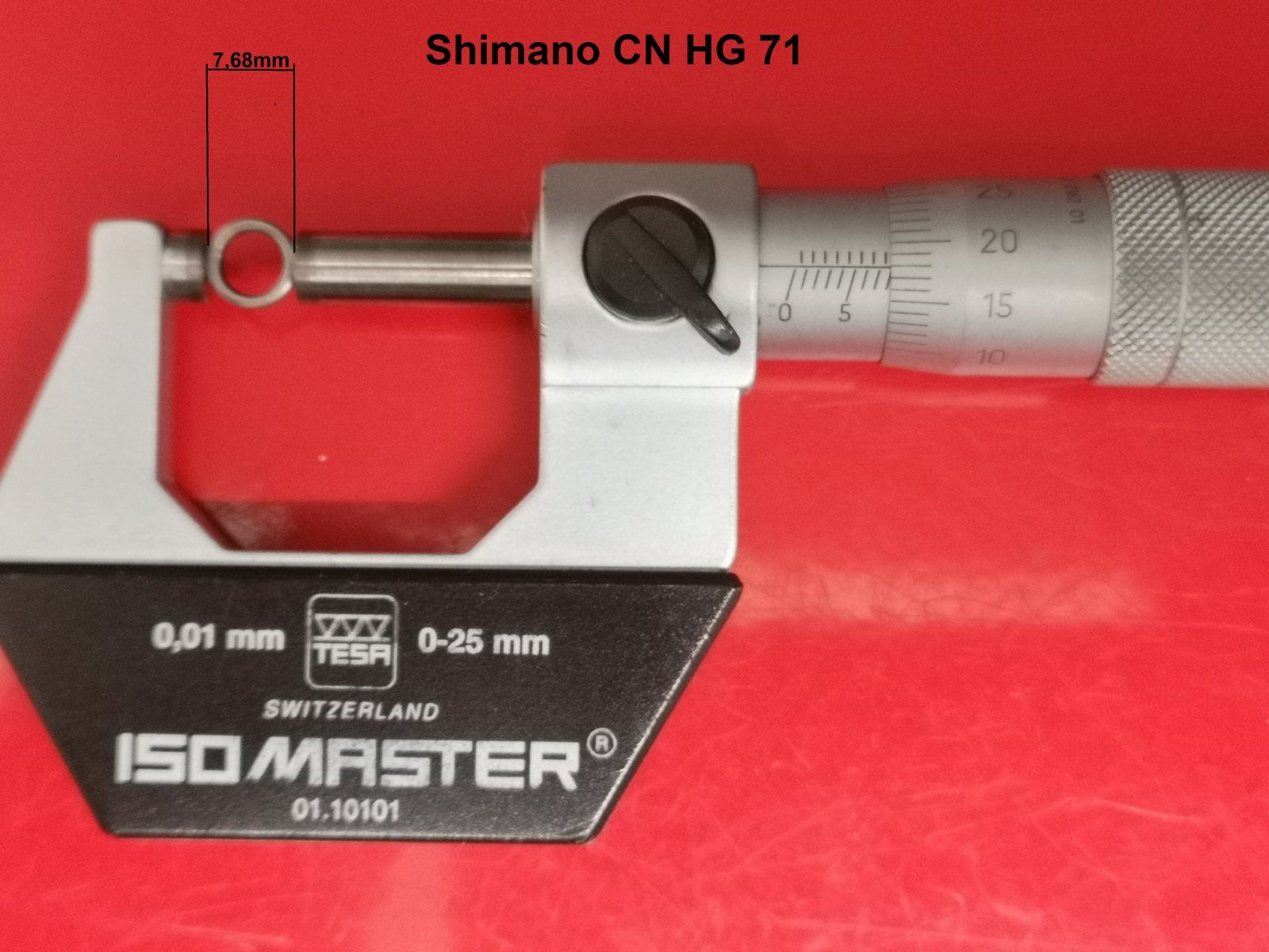

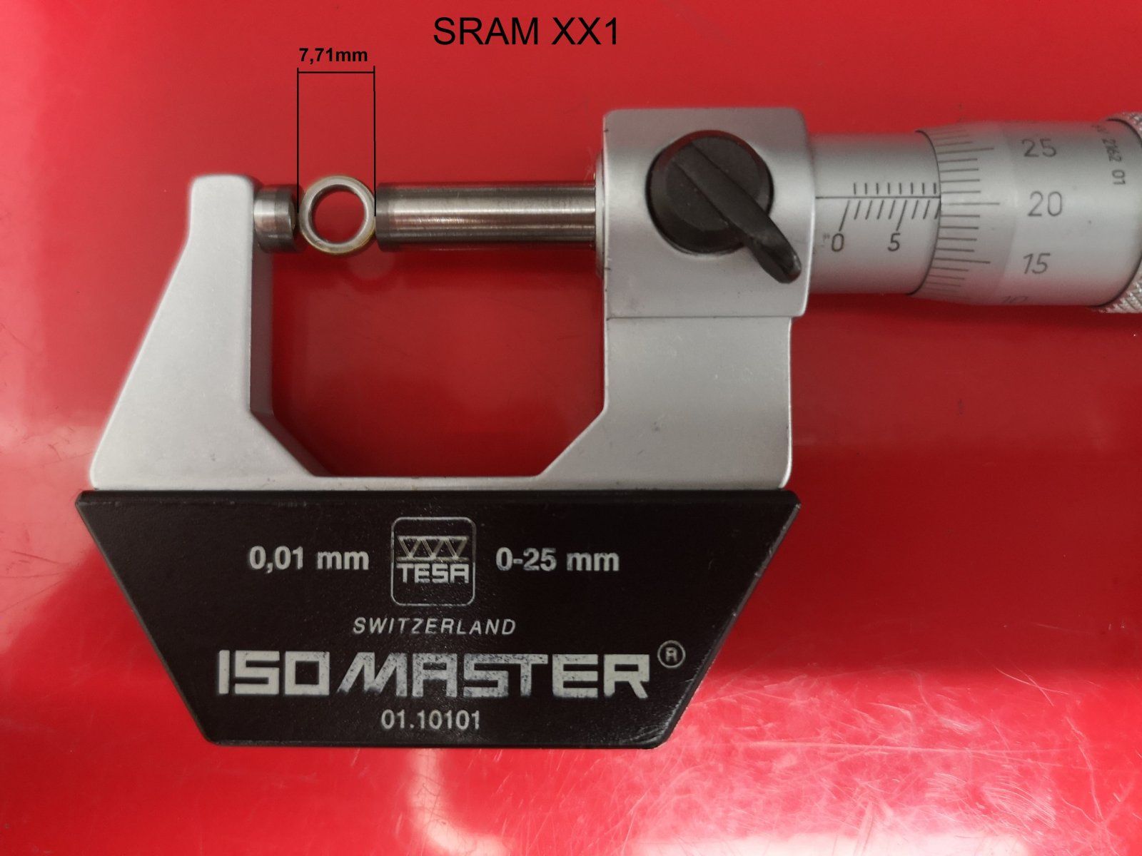

Hier mal die Röllchen mit einer Messschraube gemessen. das Shimanoröllchen ist neu, das Sramröllchen etwa 500km gelaufen. Also 5,72mm passt schon bein Sram.Anhang anzeigen 1216547Anhang anzeigen 1216548
So isses. Die meisten Messschieber liegen eher bei 1/10 mm, die besten bei maximal 1/20 mm.Achtung, bei einem digitalen Messschieber ist Anzeigegenauigkeit, nicht gleich Messgenauigkeit.
Vertippt? Sollte doch bestimmt 7,72 mm heißen oder?..Also 5,72mm passt schon bei Sram
