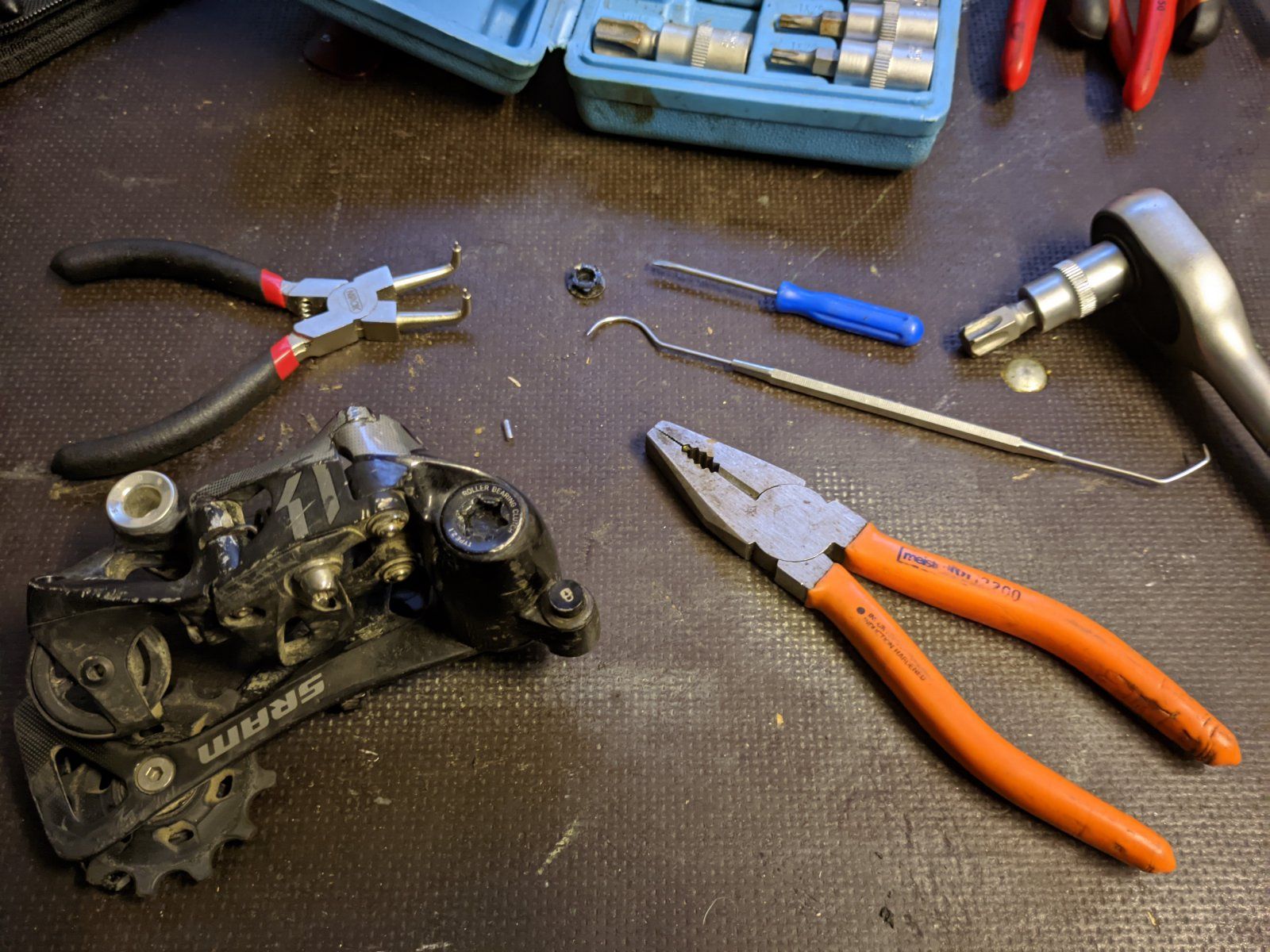

Das ist eine sehr gute lösung, kann man die sicherungsringe wiederverwenden?
Wenn man sie mit einer passenden Zange demontiert eigentlich problemlos. Können aber bei plastischer Verformung auch wieder zurecht gebogen werden.

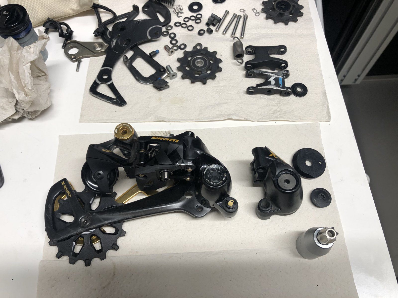

Na klar gerne. Bin heute erstmal ne kleine Tour damit gefahren, nicht dass am Ende doch noch irgendetwas unvorhergesehenes quer schießt.
Schaltseil und Liner in der Jagwire Hülle hab ich in dem Zug noch erneuert. Anschläge mussten neu justiert werden. Alles in allem hab ich nicht das Gefühl dass sich der Umbau negativ auf die Schaltperfomance ausgewirkt hat. Kassette ist aber auch bereits in ihrer fünften Saison und wird ganzjährig bewegt.

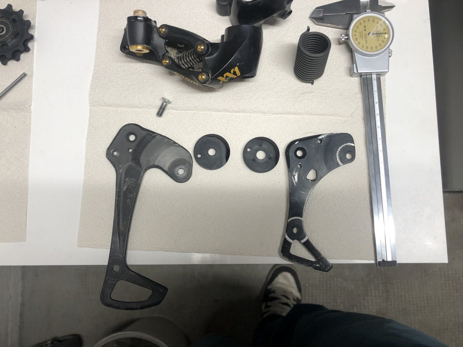

Links Eagle, rechts X01DH MidCage.
Hauptunterschied ist die Position für den Anschlag des Arms am Gehäuse des CageLock.

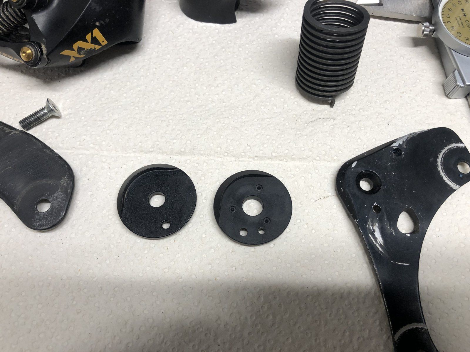

Das sind die Deckel wohinter die Feder im Bild sitzt, also Rückseite der Clutch.
Eagle aus Alu, 11-/7-fach aus Kunststoff.
Bohrung/Loch Mitte ist beim Eagle auch kleiner.
In das kleine Loch wird das Ende der Feder eingehangen, Positionen unterscheiden sich auch leicht. Hier bereits zweites Loch gebohrt.

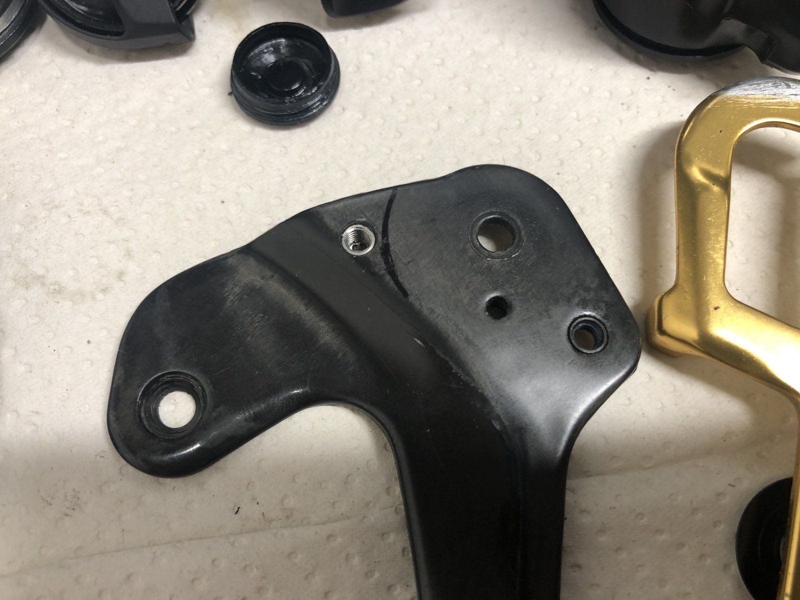

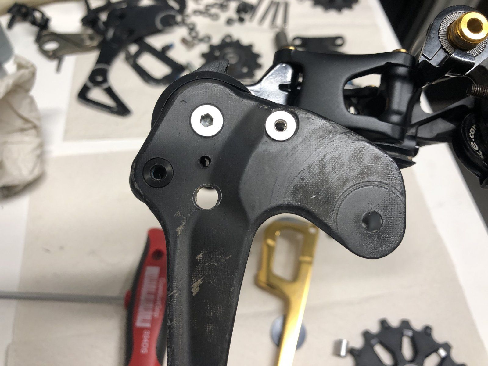

Für den oben erwähnten Anschlag am Schaltarm hat’s also eine neue Position gebraucht - der verhindert übrigens wenn z.B. die Kette reißt, dass der Arm weiter nach hinten klappt und so in der Kassette landet.

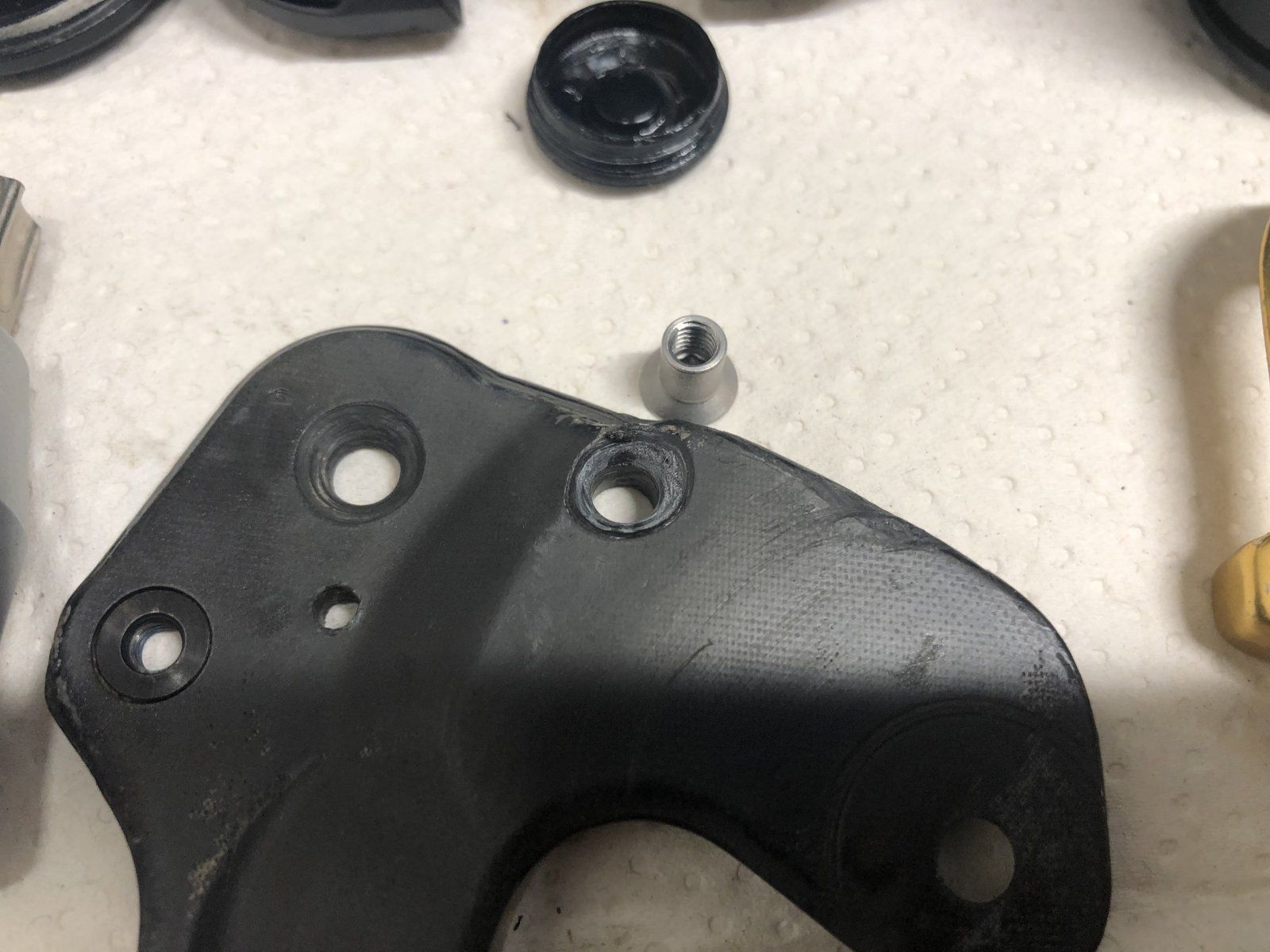

Ich hab hierzu auf eBay sog. Hülsenmuttern geordert. Gab bloß einen Anbieter der welche in den Maßen m4x7 anbietet.
Die Hülse hat außen genau 5mm und ich hab dann einfach mit mehreren scharfen Metallbohrern solange stückweise größer gebohrt bis sie recht fest beim von Hand reindrücken saß. Bin beim 4,9mm Bohrer gelandet und hab die Gegenseite mit einem Kegelsenker gemacht. Am Ende ohne kleben mit Schonbacken einfach eingepresst - hält.
Alles freihand im Schraubstock gebohrt.
Zuletzt braucht man noch ein Loch für das CageLock. Theoretisch könnte man hierzu auch den Gewindeeinsatz für den Anschlag des Arms (schwarz) ausbohren.
Der Garbaruk Käfig hätte bereits Gewinde für beide Positionen des Anschlags, daher ist der auch für 11-fach und 12-fach geeignet. Theoretisch kann man so auch aus einem 11-fach ein 12-fach Eagle Schaltwerk machen.
Sollten alle wichtigen Infos sein. Falls noch was unklar ist gerne nachfragen.

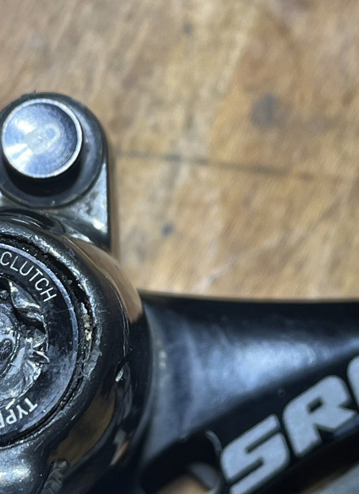

Ich hab heute aus versehen an der Torx Schraube gedreht , ohne den Pim raus zu nehmen. Nicht drauf geachtet.
jedtzt ist der Pin Quer drin
kann ich das irhgendwie von der anderen Seite aus beheben oder ist das Futsch?

Ist mir auch mal passiert. Zurück drehen auf den originalen Stand, der Pin kommt dann uU schon von selber raus. Dann einstellen wie benötigt. Bei mir sah nur das Gehäuse entsprechend etwas gebraucht aus aber gab keine Funktionseinbußen.
