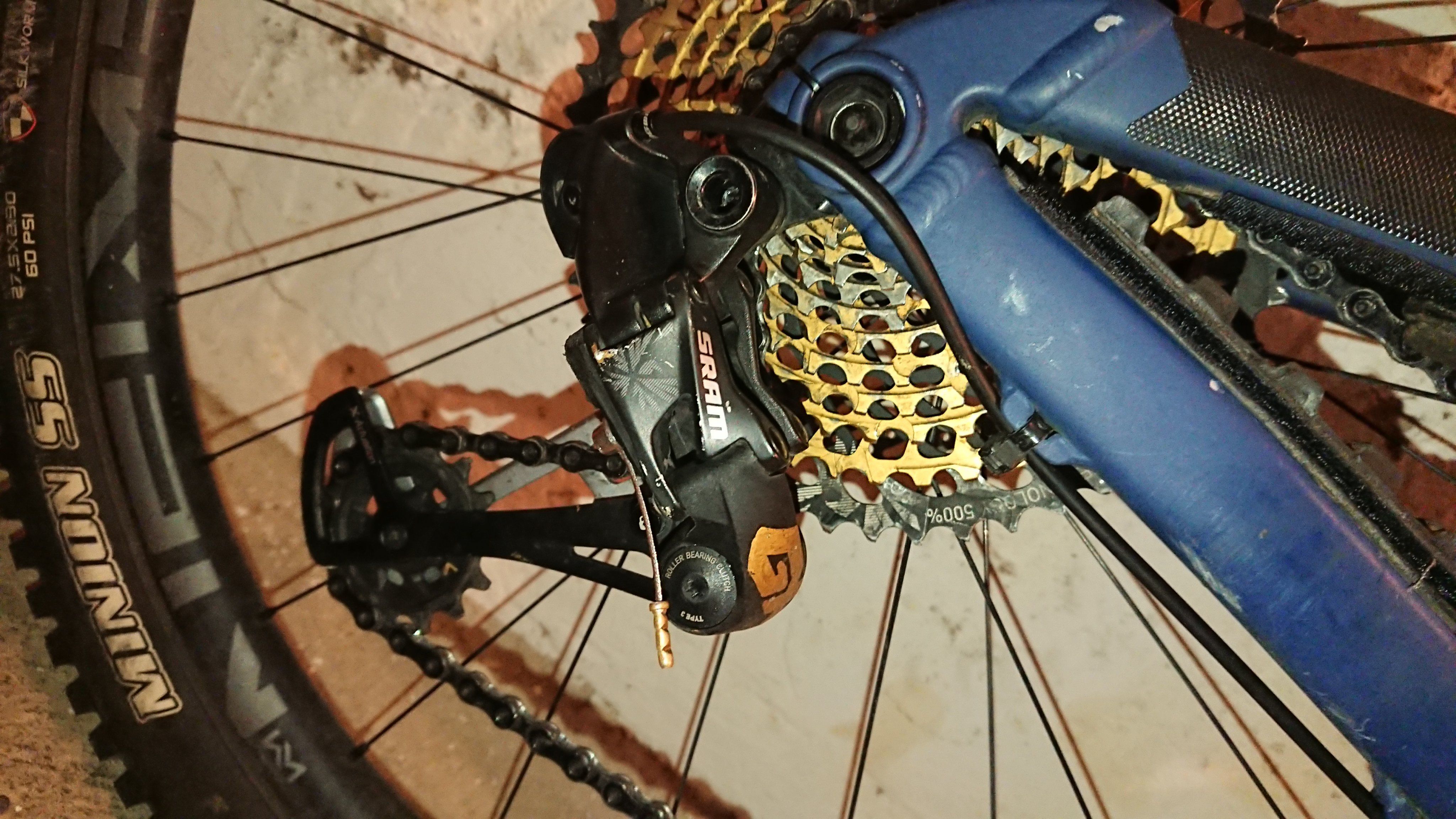

SRAM Eagle GX REV 02
Die Spannung reicht einfach nicht mehr aus. KB ist Relativ Neu ...

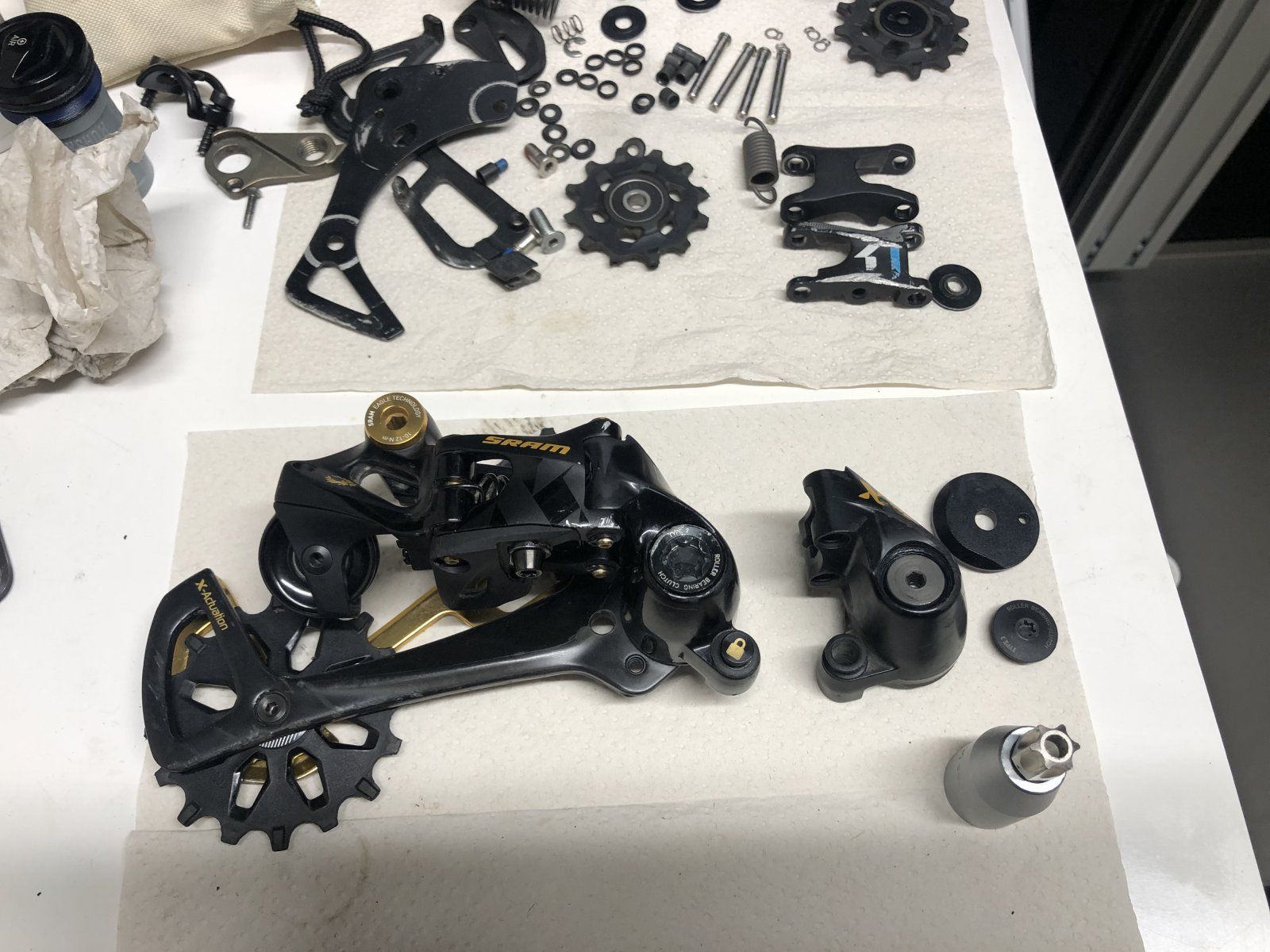

Moin, ich hab nen 10-Fach X0 2.1.
Den Stift treibe ich von Innen nach Außen.
Außen ist die Unterseite, also da, wo ich den Stift sehe.
Aber wo ist Innen? Hinter der Kunststoffkappe? Der Stift geht durch die T55 Schraube?
richtig..die Kunststoffkappe ist verklebt, dh. die wird sich etwas wehren. Wenn dus mit nem möglichst feinen bzw. besser scharfen Schraubendreher oder Messer schrittweise ringsum aufhebelst gehts aber sodass sie nacher wieder hält.
