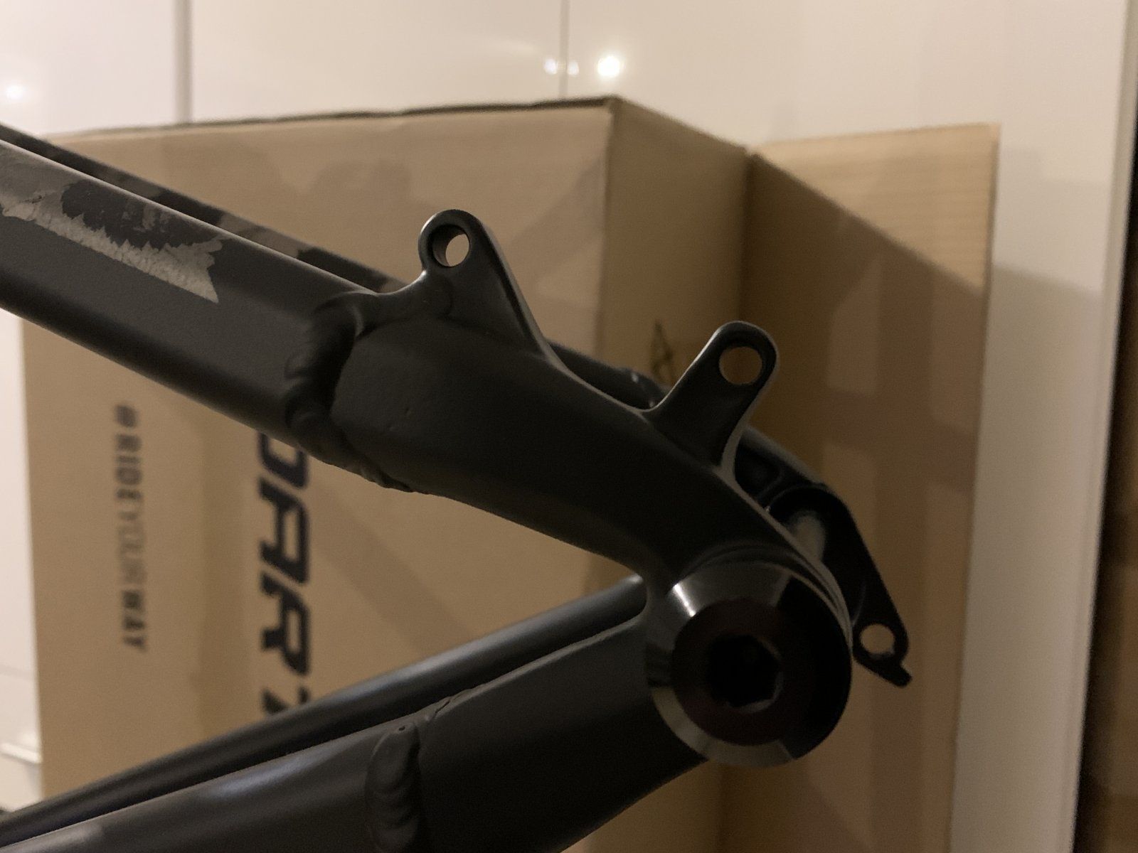

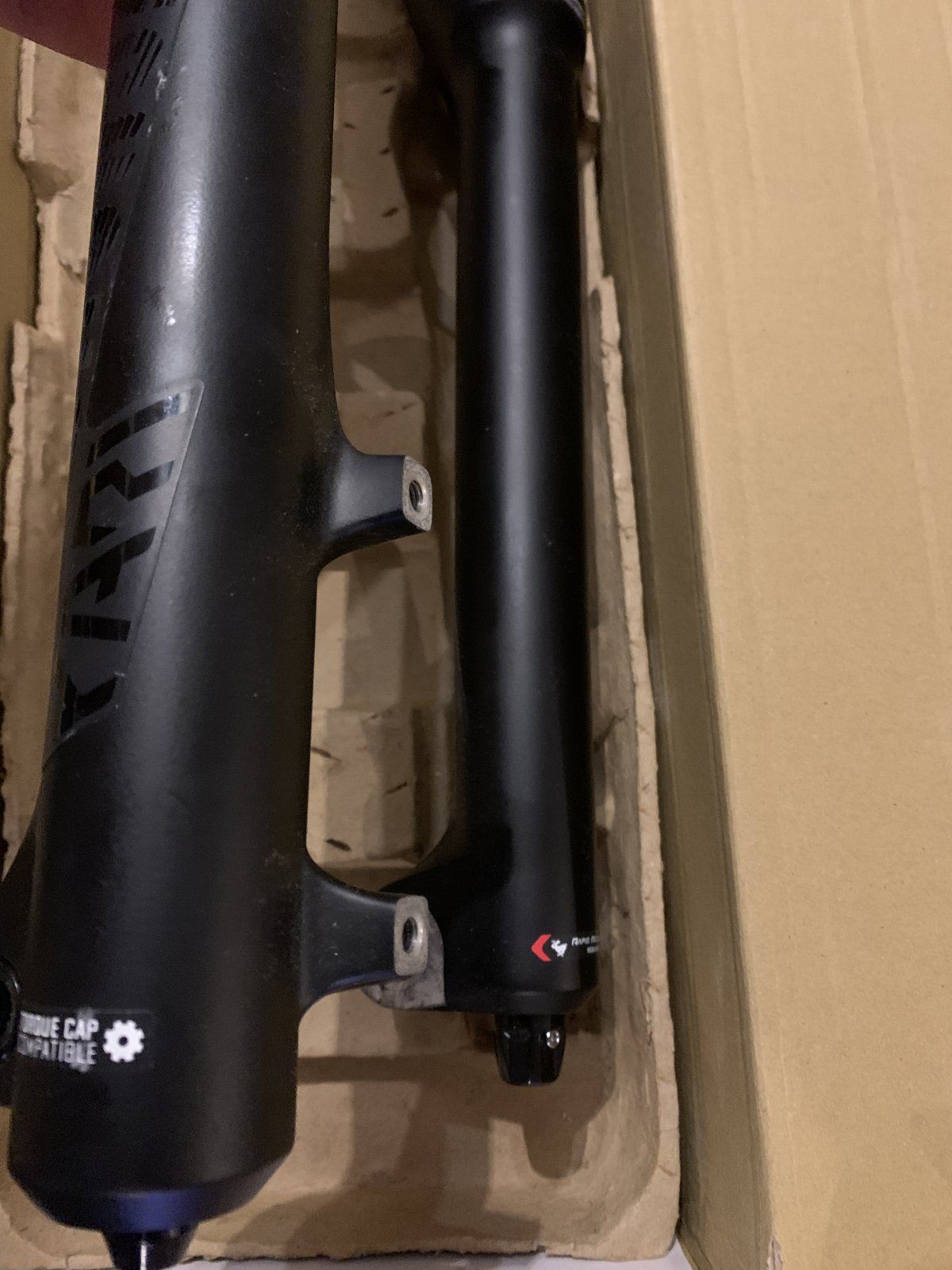

nachdem ich mich jetzt mit den Bremsen unentschieden habe, welche Adapter benötige ich genau bei der RS Yari und dem Dartmoor Primal um die Sram G2 RSC 180/180 zu montieren?
Reicht vorne ein PM +20
Und hinten einen +40 IS
danke schon mal.

Hat die yari PM6" sockel? Dann bist du mit dem +20 richtig. Schau doch mal auf sram ob die yari für 160 oder 180mm ausgelegt ist
Hinten bist du mit 40mm richtig. Finde es aber immer wieder erstaunlich, dass es noch Rahmen mit IS2000 gibt

Ich hab die Seriennummer bei Sram mal eingegeben, es kommt die Meldung kleinste Bremsscheibengrösse 180mm, ich habe aber nichts von PM6 oder PM7 gefunden.
mich habe immer Internet gelesen dass dies bei der Yari geändert wurde.
Du montierst die Scheibe, steckst das Laufrad in die Gabel und schiebst den Bremssattel auf die Scheibe. Wenn dann 20mm Luft zwischen Unterkante Bremssattel und Gewindebohrungen an der Gabel ist, benötigst Du einen Adapter
