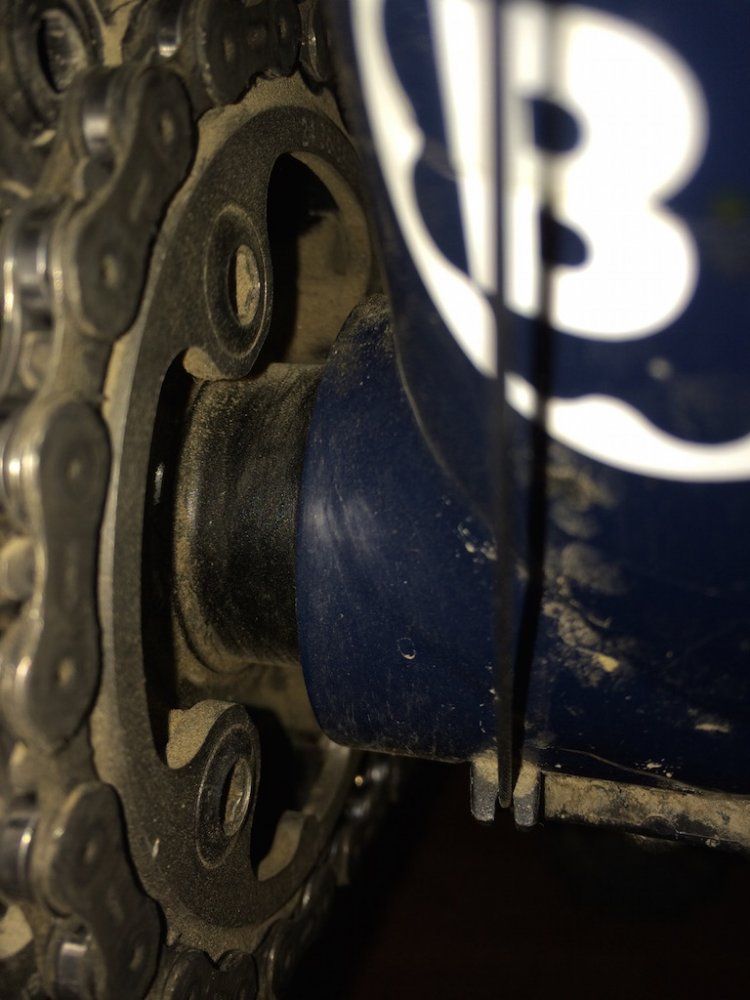

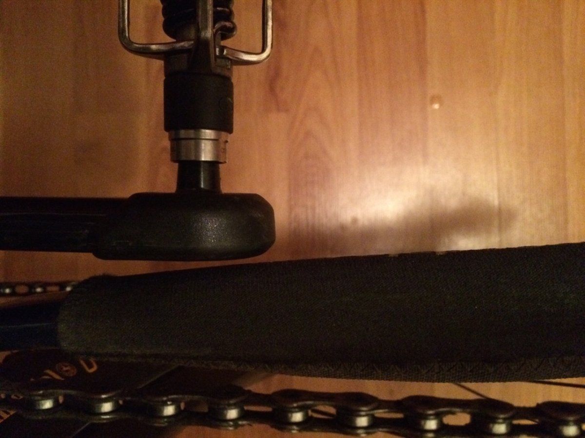

Tadaa, die Kurbel sitzt =) Ich habe auf der Nicht-Antriebsseite einen 2,5mm Spacer und auf der Antriebsseite einen 2,5mm und den 9mm-Spacer verbaut. Der Abstand zur Kettenstrebe beträgt auf beiden Seiten ~15mm.

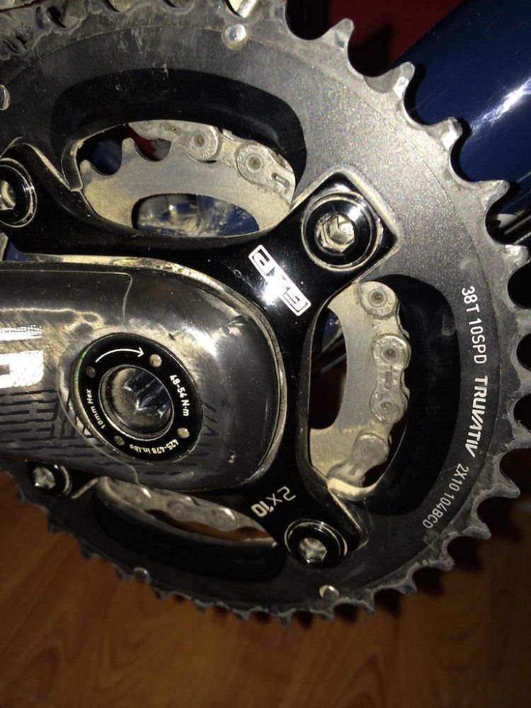

welchen q-faktor und welche kettenlinie hat die kurbel jetzt?
welcher spider ist verbaut?
sitzt die kurbel symmetrisch oder nur mit gleichem abstand zu den evtl. asymmetrischen kettenstreben?

btw., ist das kein truvativlager oder fehlen da die vorgesehenen dichtscheiben?
In euren Disput will ich mich um Gottes Willen gar nicht einmischen, aber dennoch werde ich versuchen alle Infos im Laufe des Tages nachzuliefern.
Eigentlich ist es ein Truvativ PF30-Innenlager. Nach den Dichtscheiben seh ich gleich mal. Vielleicht fehlen die ja auch und daher der Spalt... wir werden sehen.

Okay, die Dichtscheiben fehlten :rolleyes: Jetzt bleibt ohne die zwei 2,5mm-Distanzringe ein Spalt von 2,5mm. Das halte ich fast für vertretbar. Zum Messen und dokumentieren habe ich heute leider keine Zeit mehr. Ich hoffe ich kann das morgen nachholen.

:p Die Doku habe ich schon gelesen, nur die schwarzen Dichtgummies fälschlicherweise schon als Dichtscheibe interpretiert :wut: Das mit der Verstellschraube stimmt zwar, aber dann sitzt die Kurbel nicht mehr mittig. Bei der Kurbel waren allerdings noch 5 dünne Kunststoffspacer/-shims dabei [die sind für ein BB30-Innenlager], zwei davon auf jeder Seite gleichen den Spalt jetzt aus. Sollten halten denke ich.

ich würd mir an deiner stelle ein BB30 spacer set besorgen und die kurbel so hin spacern, dass beide arme gleich viel abstand zur kettenstrebe haben. man kann ne wissen schaft drauß machen oder einfach zusehen, aus den gegebenheiten das beste raus zu holen

ich notiere also, dass es offensichtlich s22xx mit längerer welle und 16mm-spacer für 55mm kettenlinie gibt, möglicherweise von cannondale? sollte jemandem so eine mal auffallen, bitte ich um mitteilung, würde sie auch gerne mal vernessen. ich hab mal in einem anderen zusammenhang was gelesen, dass die s22xx die welle der x9 habe und daher schwerer sei als die x0 (was definitiv auf viele hier im forum gezeigte s22xx nicht zutrifft). vielleicht hat sram da die welle der x7 reingeknödelt mit dem bei dieser kurbel verwendeten 15,46mm-spacer, damit sie an bestimmte rahmen passt.
Hi,
ich habe S2210 mit "langer" Welle an einem Cannondale F29 verbaut, es ist absolut richtig was sharky schreibt es gibt die S2210 mit unterschiedlichen Wellenlängen. An einen BB30 Rahmen passen beide Längen und es ist auch keine X9 oder X7 Welle reingedöngelt, Material und Verarbeitung sind bei beiden gleich. Durch die längere Welle ist es jedoch möglich auf die BB30 Kurbel einen GXP Spider zu montieren, dadurch kann ein 104/64 mm GXP Spider mit zB. original 24/38 (29" Standart) gefahren werden mit stimmiger Kettenlinie. Das selbe gilt für 1x10 bzw. 1x11 auch hier kann mit der "langen" Kurbel ein Direct Mount Kettenblatt für GXP montiert werden. Der Q-Factor beträgt 156.
