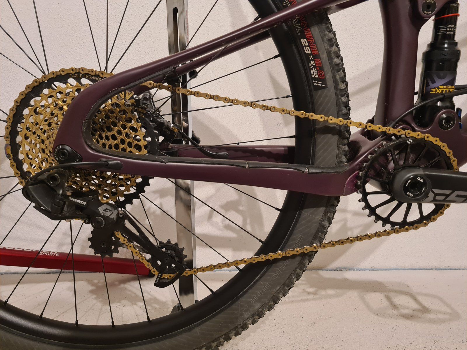

Kette sieht eher kurz aus

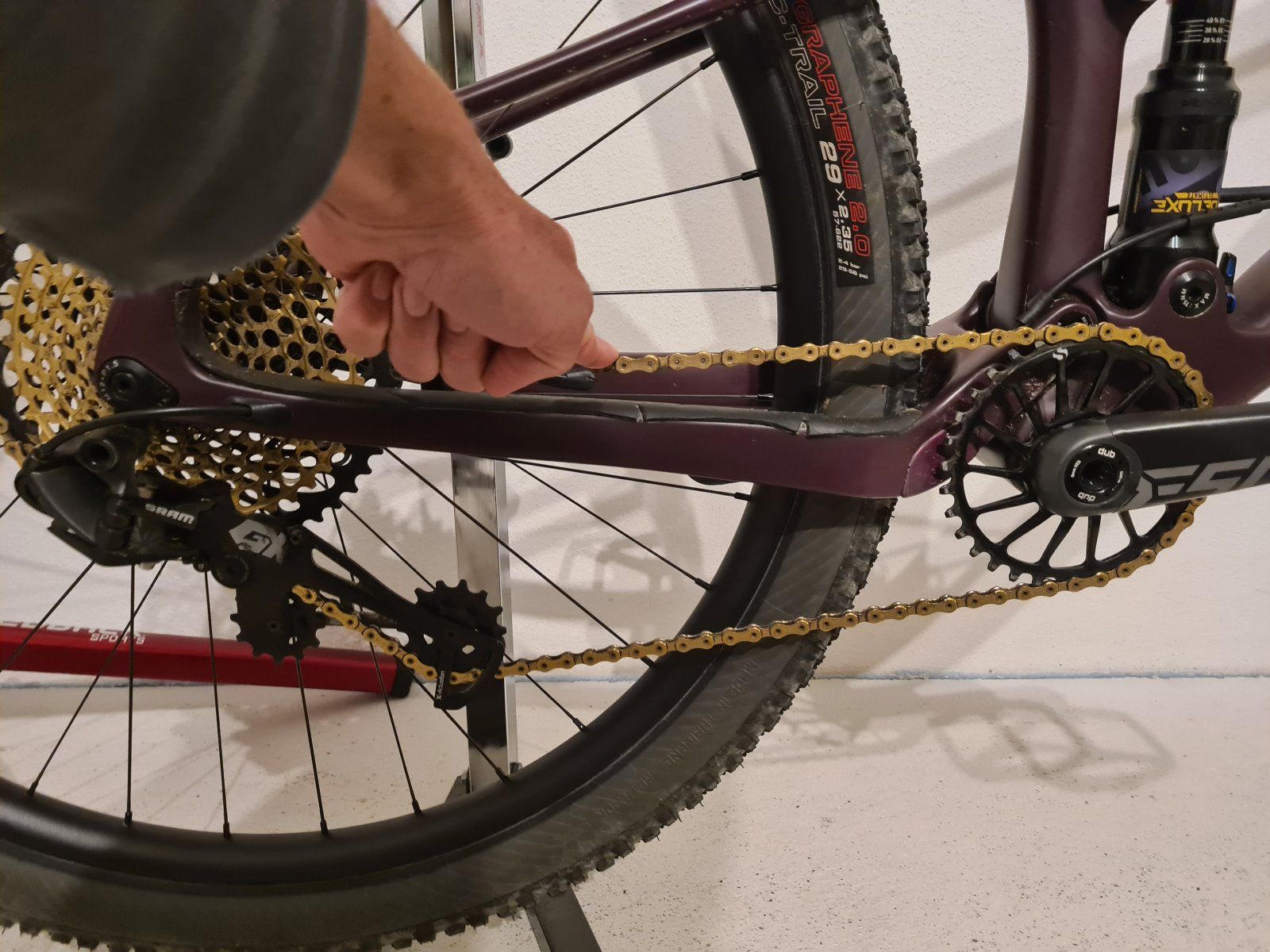

Hat die Kette/Schaltwerk noch überhaupt etwas Spiel wie auf deinen Bildern auf dem großen Ritzel?
Die Bilder sind doch unbelastet entstanden, eingefedert dürfte sich noch mehr Spannung ergeben.
Mach doch das Kettenschloss auf, Druck aus dem Dämpfer und schau ob die 2 Gliederpaare Überlappung hast.
Hab das Schloss auch schon mehrfach verwendet. Beim Druck in den Dämpfer würde ich auf 4-5 mal machen mit mehrfachen einfedern dazwischen.
Das hat nichts zu sagen. Wie orby ja auch schon festgestellt hat, hast du kaum noch Reserven, was die Kettenlänge angeht. Was passiert, wenn du im kleinsten Gang voll einfederst? Wenn du Pech hast, haut es dir da unten alles kaputt.
Schalt mal auf den größten Gang und stell ma das Foto hier rein bitte.
Also habe jetzt Bilder von folgenden Varianten:
Ohne Sag
Ca 20-23% sag am Coil -größtes Ritzel
Ca 20-23% sag ab Coil -kleinstes Ritzel

Ich lehne mich aus dem Fenster, wenn auf dem größten Ritzel richtig einfederst wird was knallen. Kann natürlich komplett daneben liegen, da ich nicht weiß wie der Hinterbau sich längt beim enfedern. Vielleicht liege ich auch komplett daneben, aber für mich sieht das nach sehr viel Spannung aus.
Würde wie geschrieben die Kettenlänge prüfen. Da einen Coil hast, mach den Dämpfer auf einer Seite raus, Kette auf und schau ob sie ein Gliederpaar überlappt wenn KB und großes Ritzel umschlingst.
Oben war ich beim HT, beim Fully ist es ja ein Gliederpaar.

Ok, Kettenlänge ist hier wohl eh nicht kriegsentscheidend, ist wahrscheinlich grenzwertig, ob man da jetzt noch ein Glied dranbastelt oder nicht (ich würds machen)

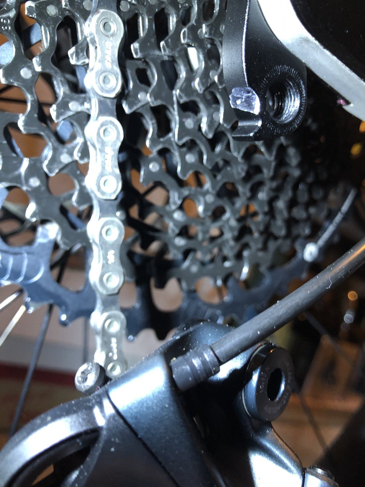

Jetzt habe ich das Schaltwerk demontiert um das Schaltauge zu prüfen. Und ich glaube ich habe den Fehler. Sehr selbst auf dem Bild.. ich weiß nicht was hier passiert ist. War ich echt zu doof das Schaltwerk korrekt zu montieren 🙈
Hier muss vermutlich Ersatz her und dann das ganze ordentlich verbaut werden.

Naja, kann passieren. Das Schaltungsauge sollte aber trotzdem noch funktionieren!
Das Schaltwerk so montieren, daß das bewegliche Teil am Schaltwerksbolzen (auf das die Schraube drückt) auf dem "Absatz" liegt. Sieht so aus bei dir, als ob die Schraube für die B-Screw direkt aufs Schaltungsauge gedrückt hat.
Wenn du die Möglichkeit hast, gleich noch gucken ob das Schaltungsauge gerade ist.

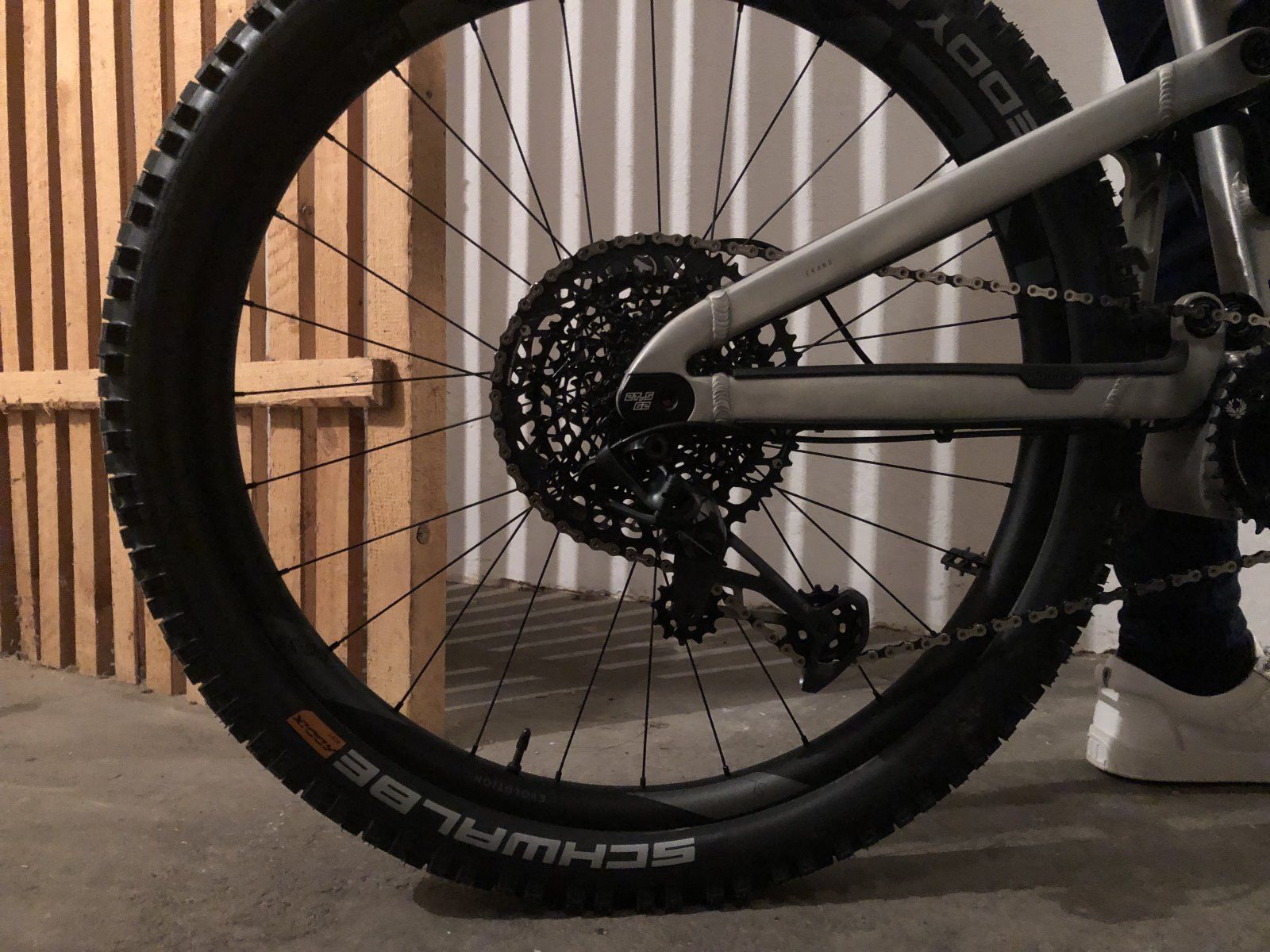

Normalerweise ist ein 34er Kettenblatt verbaut. Aufgrund der aktuellen Situation wurde aber ein 36er verbaut.
Die Kette ist doch eindeutig zu kurz!
Meinst du?
Ab Werk war sie genau so lang.
Finde den Fehler :D
Rein optisch würde ich sagen, dass die Kette grenzwertig ist, aber noch passen könnte. Das wird aber nicht der Grund für die Geräusche sein, weil die ja auch auf anderen Ritzeln auftreten.
Wenn das Schaltauge mit einem Richtwerkzeug geprüft wurde, dann würde ich noch den Verschleiß der Kette prüfen. Dazu bitte einen geeigneten Kettenprüfer verwenden ;)
Sonst könntest du auch mal testweise die X01-Kette montieren und schauen ob es dabei besser ist. Bei der Gelegenheit kannst du dann auch gleich die Länge korrekt ermitteln.
