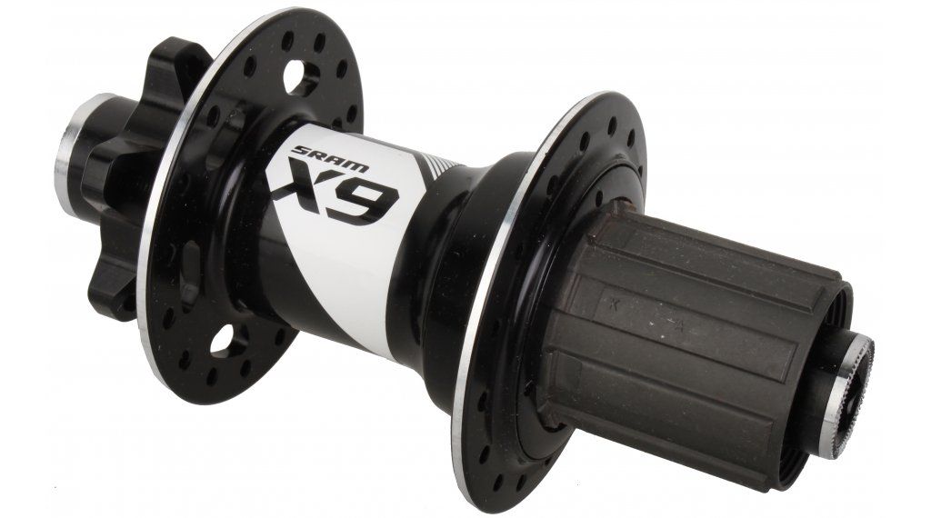

Ääähm, X9 gibt es ja auch als SSP-Nabe. Inwiefern auch 2015, das entzieht sich jetzt zwar meiner Kenntnis, aber Du meinst doch sicherlich eine Nabe mit Steckachse?
Hi, ja klar mit Steckachse. Hab nen neuen Rahmen gekauft, der ne 142 Aufnahme hat. Deshalb der Achsenwechsel.
Jopp, den hab ich auf. Ging mit nem 12er Inbus.
Was sind SSP-Naben? :D Nie gehört und find auch keine Infos gerade. Sry, ist das erste mal, dass ich das alles zerlege^^
Also, das:
dscn0814-jpg.495371
sind SSP. Schnellspanner. Oftmals wird aber auch SSP für Fahrräder mit ohne Schaltung genutzt. Da wäre das dann ein Singelspiedfahrrad :wut:

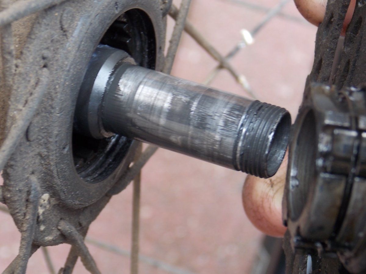

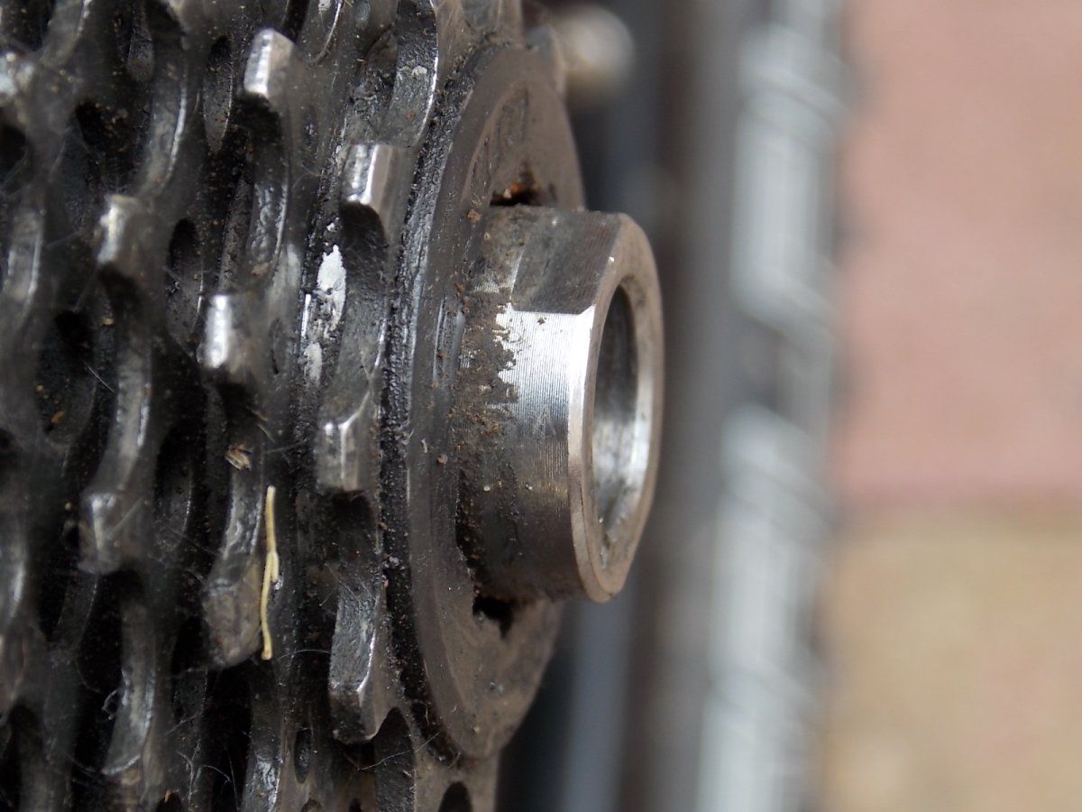

Gut, die 2015er Nabe kenne ich nicht. Bei 2013er sah die Sache so aus:
Den Ring abschrauben. Wie gesagt, ist Linksgewinde.
Und schwupp, Freilauf abnehmen ...

Ok, danke für die Info.
Hast du den Freilauf einfach abgezogen? Oder ist der noch irgendwie geklemmt, muss gedreht werden oder ähnliches? Weil einfaches Abziehen hab ich nach größerem Kraftaufwand dann gelassen. =)
So:
Aber vielleicht sitzt die Innenschale vom Lager des Freilaufs ein klein wenig fest auf der Achse ...
Kippel doch mal ein wenig beim Versuch den Freilauf abzunehmen ...
