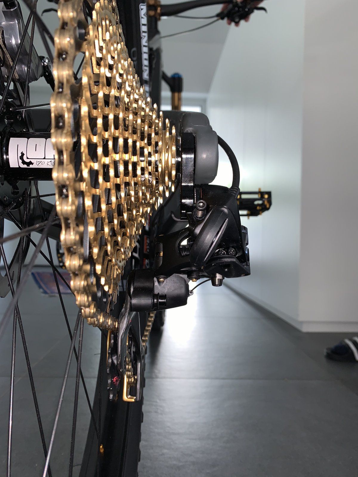

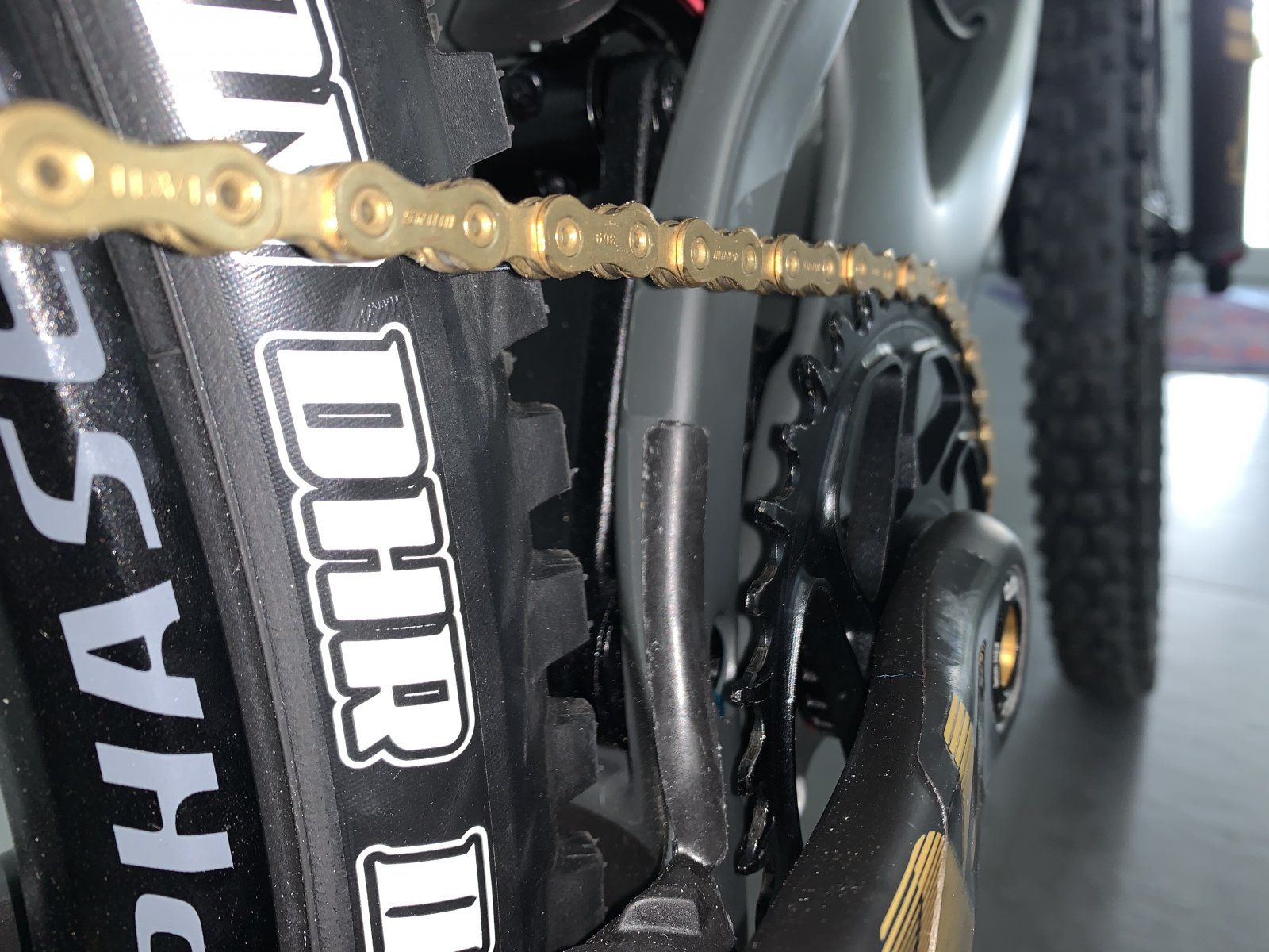

Auf diesen Fotos kann man nicht erkennen, wie die Kettenlinie verläuft. Mach mal ein Foto von hinten, auf dem man sehen kann wie die Kette nach vorne zum Kettenblatt verläuft.Hab derzeit ein 34er Kettenblatt und der SRAM Anleitung entsprechend den 4,5mm Spaces auf der antriebsseite.

Zur Info, der Umwerfer erreicht hinten die Positionen aber auch nicht anständig wenn KEINE Kette montiert ist.. weshalb ich zu erst mal auch den Spacer ausschließen würde!??
