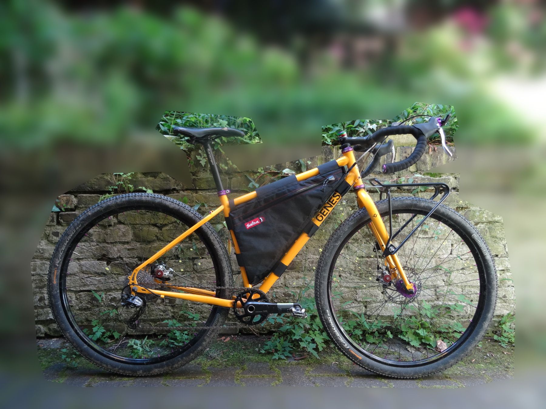

... auch wenn Du daniel ein tier bist, der sicher lange hochfrequent kurbeln kann. 34/11 ist mit schnellen reifen arg kurz.
an meinem dropbar mtb (genesis vagabond) fahre ich ein 36er blatt mit 11-32 kassette, das ist auf flacher strecke mit den 2.0er race kings leicht zu kurz. mehr kriege ich aber an der kettenstrebe nicht vorbei.
