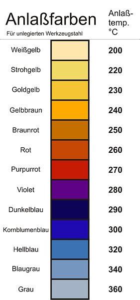

da wird die scheibe aber auch schon blau
kontrolierst du das dann anhand deiner scheibenfarbe :lol:
