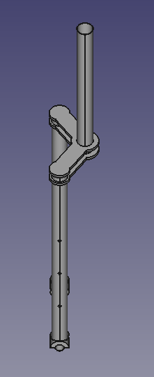

So, es geht langsam weiter. Ich werde in der kommenden Woche vorraussichtlich mit den ersten Arbeitsschritten beginnnen können. Zuerst wollte ich gerne die Hülse für den Gabelschaft drehen (siehe Zeichnung), bin mir allerdings noch nicht ganz im Klaren, woher und welchen Stahl ich dafür nehmen soll. Ich hatte jetzt an den klassischen 1.7218 oder 1.7225, sprich CrMo gedacht.
Habe in den Kleinanzeigen ein passendes und günstiges Stück 42CrMo4V gefunden und gekauft. Hoffentlich kommt es zeitig an, damit ich Montag oder Dienstag gleich damit arbeiten kann :D
Meint ihr die 2mm Wandstärke, die dann nach dem Ausdrehen des restlichen Materials übrig bleiben reichen aus?
Ich habe geplant den Schaft mit Silberlot in die Hülse zu löten. Auf einer Länge von 20 mm. Ich hoffe, dass das stabil genug ist. Das Loch in der Hülse hat 2/10 Übermaß, auf jeder Seite sollte sich also idealerweise ein Spalt von 0,1mm für das Lot ergeben.
Für die "Gabelbrücke" hatte ich angedacht Reststücke des Gabelschafts zu nehmen.
Falls eine*r von euch kluge Hinweise oder Warnungen hat, gerne immer her damit :)

Ich würde mehr Wandstärke nehmen und innen an Stelle der Stufe innen eine Fase oder einen großzügigen Radius machen.
Ja hatte ich auch schon drüber nachgedacht mit den scharfen Kanten, Radius wird auf ner konventiellen Drehmaschine eher schwierig für mich. Ich denke ich werde es mit 3mm Wandstärke und ner größeren Fase versuchen. Oder würdest du auf noch mehr Material gehen?
Wenn ich zuhause wär würde ich mal bei den vorhandenen Stahlgabeln schauen, aber frühestens Mittwoch wieder da.
Aus der Erinnerung würde ich sagen 3 bis 4 mm Wandstärke hat es unten am Schaft schon.
Gib gerne nochmal Bescheid sobald du Gelegenheit dazu hast. Eventuell bin ich bis da hin ja noch gar nicht so weit. Ich hatte auch überlegt erst mit den Ausfallenden und den Gabelscheiden anzufangen :)
Hab gerade drübergelesen und find's super, dass du endlich anfängst 👍🏻
Aber 42CrMo4 ist fürs Löten komplett daneben. Der härtet bei den Temperaturen (zumindest wahrscheinlich stellenweise) aus und ist dann vor allem an den scharfen Innenecken (und zusätzlich durch die Festigkeitssprünge und Spannungen vom Aufhärten) akut rissgefährdet. Kann funktionieren, muss nicht.
Ich würde alles nehmen außer 42CrMo4 oder allgemein nichts mit über 0,25 Kohlenstoff. Baustahl oder Edelstahl egal, was mir auf die schnelle auch einfallen würde wäre 16MnCr5.
Danke für den Einwand! :) Ich hatte über die Thematik mit dem hohen C-Gehalt und etwaigen Gefügeverändergungen schon nachgedacht, aber war mir nicht sicher genug wie weit das bei der vorgesehenen Bearbeitung relevant wär.
Baustahl á la S 235 werde ich auf die Schnelle sicherlich irgendwie bekommen in Berlin, bei 16MnCr5 muss ich mal schauen. Aber bei den Dimensionen sollte ja einfacher Baustahl sicherlich auch ausreichen.

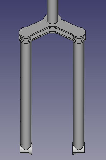

Anbei nochmal die neue Zeichnung:

Sorry für die lange Stille.... Leben und so... Ich will in der zweiten Hälfte des Jahres länger mit dem Rad verreisen, Grund genug den Gabelbau wieder aufs Tapet zu bringen.
Die Hülsenlösung gefällt mir mittlerweile nicht mehr so richtig und ich tendiere wieder mehr zu der Blechkonstruktion. Allerdings will ich die Bleche ungekantet lassen, wenn möglich. Ich finde das optisch ansprechender.
Der Rückfall auf die Blechlösung kommt daher, dass es viel Gefummel bzgl. der Ausrichtung aller Einzelteile ersparen würde. Der Nachteil: Es gibt bisher wenige Beispiele mit genau so einer Konstruktion. Die zwei Seiten vorher verlinkte Lösung von Vandal metal works hat eine "Schicht" mehr. Der Gedanke war die beiden Brückenteile aus 5mm Blech lasern zu lassen und dann etwas weiter auseinander zu ziehen als in der CAD Zeichnung auf Seite 1. Zur Not könnte ich auch noch zwei feinere diagonale Streben zwischen den Brückenteilen einlöten. Allerdings habe ich bei dieser Lösung sowieso schon Angst, dass die Gabel sau schwer wird...
Idee zwei ist es, die Hülse um den oberen Teil zu erleichtern und diesen als Konussitz (als Scheibe) einfach auf den Gabelschaft zu löten. Dann müssten allerdings noch die Brückenteile (Rohre) ausgeklinkt und zugeschnitten werden.
Idee 1 ist bei mir daher im Moment im besonderen Fokus, weil es weniger Bearbeitungsschritte bedeuten würde, was mit meinem derzeitigen Zeitbudget attraktiver erscheint.

Machst du eigentlich eine Art Simulation der Kräfte/Momente, oder direkt von der Idee in die Realität? Ich frage, weil es immer wieder Diskussionen zum Thema Gabelbau und Haltbarkeit gibt.
Wie sieht dein Stand aus?
Hey, sorry für die späte Antwort. Ich bin leider bisher nicht weiter gekommen, da mir teils Material und hauptsächlich Zeit und Werkstattzugang fehlten...
Für eine Simulation oder Modellierung fehlen mir leider sowohl die Kenntnisse als auch die technischen Mittel. Ich habe lediglich eine Zeichnung und ungefähre Vorstellungen anhand derer ich probieren werde das Ding zu realisieren.
In Vorbereitung auf die Gabel wollte ich mich in den nächsten Wochen erstmal an einem Gepäckträger versuchen, Ergebnisse werden dann natürlich geteilt. Ich finde es selbst unglaublich frustrierend hier nicht weiter zu kommen, aber mir fehlt einfach die Zeit im Moment:(
