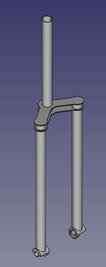

Doppblech Brücke geht schon. Braucht aber relativ Materialstärke. Ich denke auch du würdest das ganze schöner und wahrscheinlich auch steifer machen wenn du die Bleche ein bisschen nach unten abkantest. Ein wenig wie bei Stooge:
Materialstärke 6 mit Pulver, also wahrscheinlich 5. Weich ist da nichts. Zumindest nicht unangenehm.
Und noch zum Holme unten abflachen: An sich ja gut, da du zusätzliche Steifigkeit in die benötigte Richtung bringst. Wenn du die Möglichkeiten hast das reproduzierbar umzuformen würde ich das machen.
So hast du ein offenes Parallelogramm, das wird richtig weich. Wenn dann musst du die offenen Flächen mit einem Blech schließen um den Schub aufzunehmen.
Im Idealfall machst du die "Gabelschenkel" schräg das stützt die Kräfte besser ab (vgl. Torbogen oder Brücke).

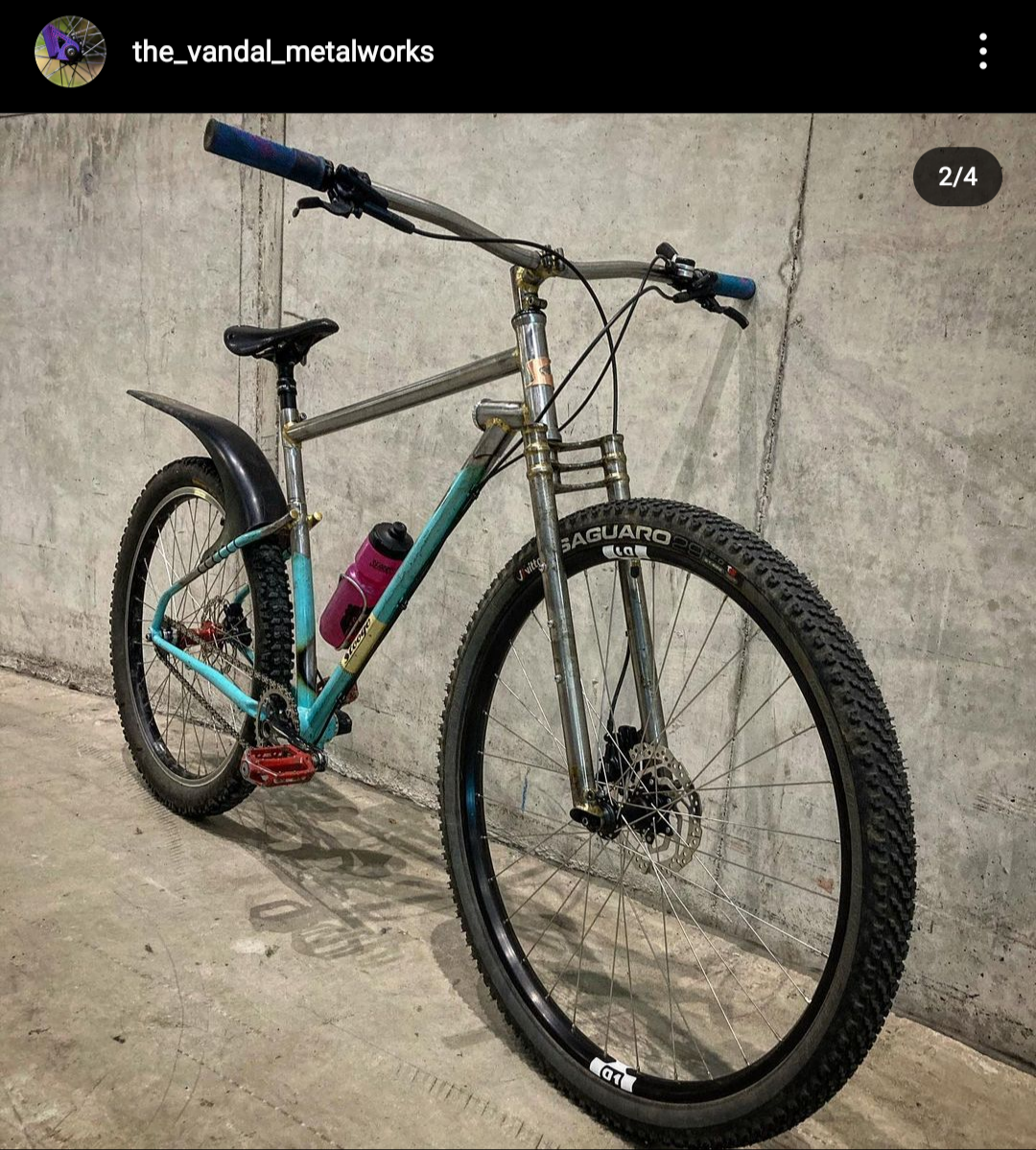

Das ist natürlich nicht optimal, aber dadurch, dass man ja an beiden Enden quasi Festeinspannung hat ist die effektive Läge der "Blattfedern" nicht mehr so extrem. Wird ja bei custom Gabeln relativ häufig erfolgreich so umgesetzt.
Siege Stooge oben.
Moné macht das auch:
http://www.monebikes.com/store/bi-plane-fork
Und bei vintage Zeug sieht man das ja auch relativ häufig.

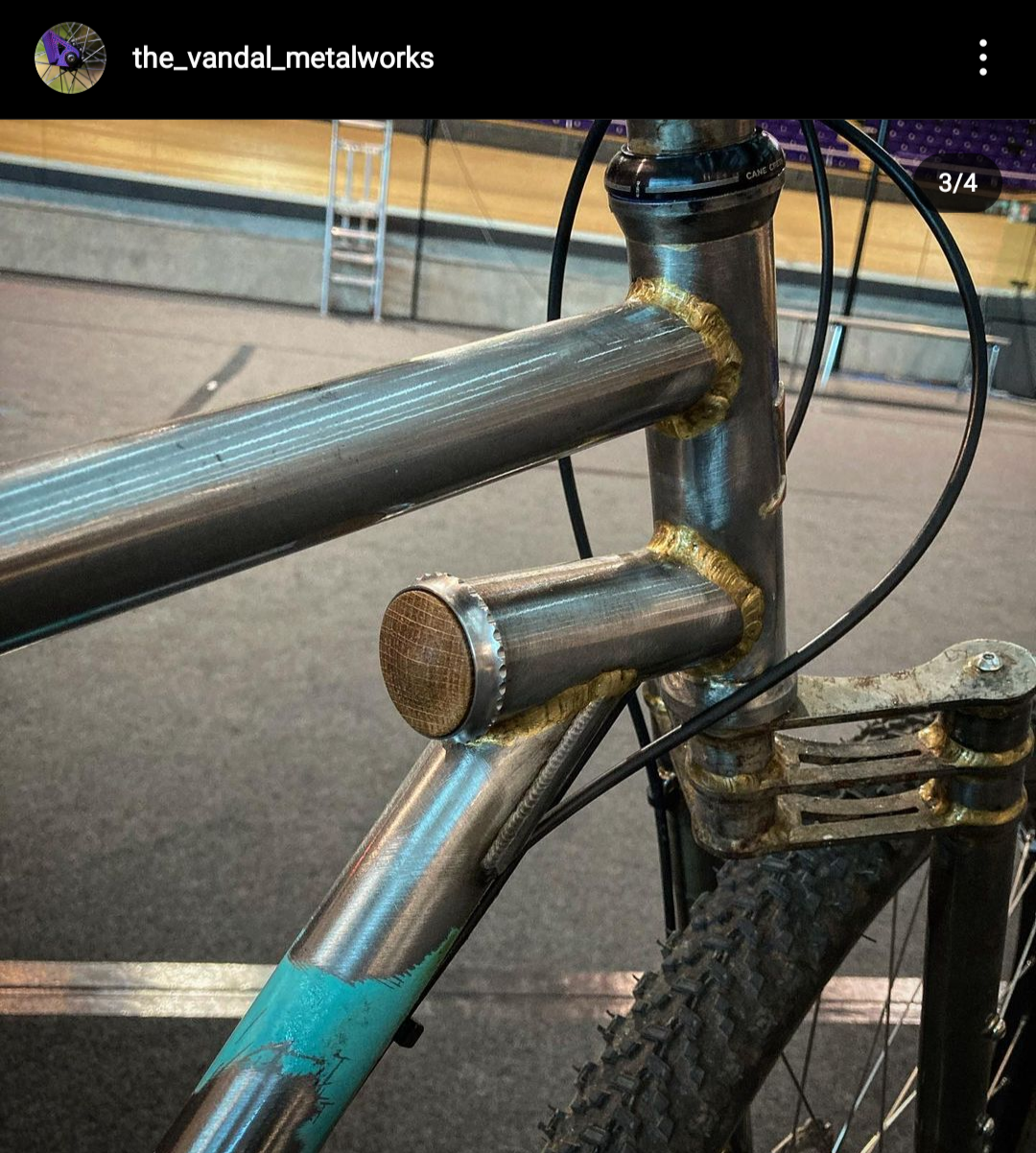

Und noch einen dritten Post hinterher. Mir ist eingefallen ich habe noch ein Anschauungsobjekt zu mit wenig Platz verlötet hier. Weiß aber natürlich nicht genau wie die Ausfaller Rohlinge aussehen:
Bisschen mehr Fleisch bräuchtest du schon zum Hartlöten, die auf dem letzten Bild sind wahrscheinlich gesteckt und der Übergang "smooth" verlötet.

Du kannst die 2 Brücken bisschen weiter auseinanderziehen macht es ohne viel Aufwand sehr viel stabiler. Blechstärke hätte ich auch gesagt wie oben erwähnt 5-6 mm je nach Material. Hochfeste löt/schweißbare Bleche zu finden als Privater ist echt schwierig.
Nee, ich glaube ich lass das mit der Blechkonstruktion, gefällt mir nicht wirklich. Sorry für den Exkurs, nach erneutem Sichten der Konstruktion im ausgeschlafenen Zustand kann ich mich mit der Optik nicht wirklich anfreunden. Es bleibt bei der segmentierten Bauweise. :)

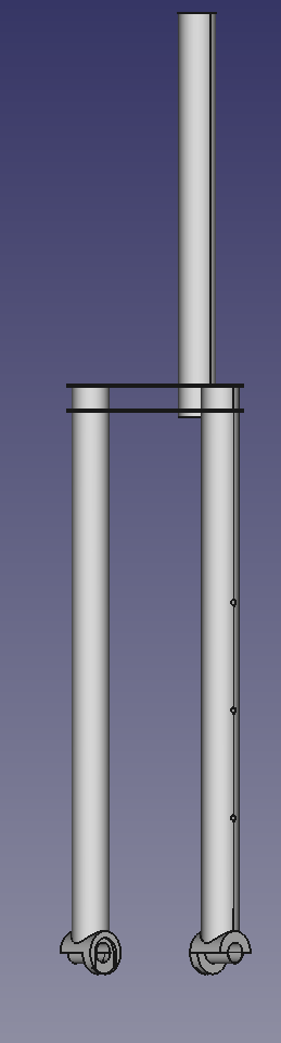

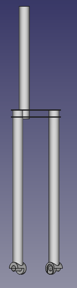

Ich hab da nochmal eine Frage zwecks der Konstruktion:
Ich wollte um den Übergang zwischen Steuerrohr und Gabelschaft etwas harmonischer zu gestalten eine Hülse drehen, die ich auf den Gabelschaft aufllöten würde. Der größere Durchmesser außen wäre praktisch, damit sich die beiden Brückenteile nicht schneiden. Außerdem hätte ich damit dann auch die Frage nach dem Konussitz für das 1,5" Lager gelöst.
Wie in dem Bild mit der Skizze zu sehen, dachte ich daran die Wandstärken unterschiedlich zu gestalten um Gewicht zu sparen und leichter löten zu können.
Gibt es eurerseits Meinungen oder Tips dazu ob die angedachten 25mm Überlappung zwischen Schaft und Hülse ausreichen würden um das miteinander zu verlöten oder sonstige Einwände, die dagegen sprächen?
Ich frage mich allerdings gerade, ob das nicht eine absurde Materialstärke im oberen Teil der Hülse wäre und ob ich die Menge Material überhaupt auf die notwendige Temperatur bringen könnte...
Edit: ist natürlich falsch gezeichnet, da die Maße nicht stimmen und ich die Brückenrohre noch nicht schräg gestellt habe. Ich kämpfe momentan noch mit dem Freecad Programm darum ob und wie ich das hinkriege :D geht mehr ums Konzept ;)
