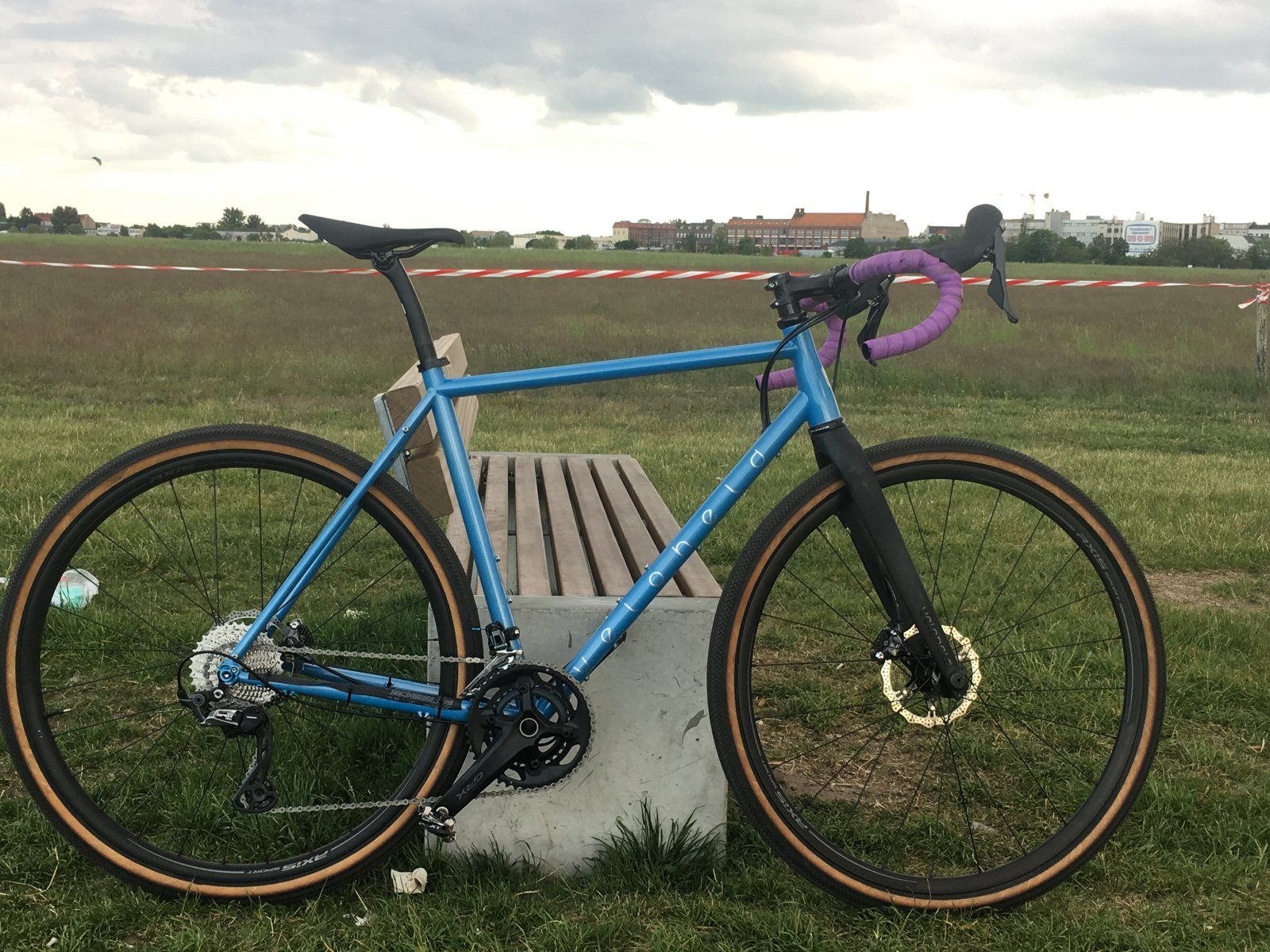

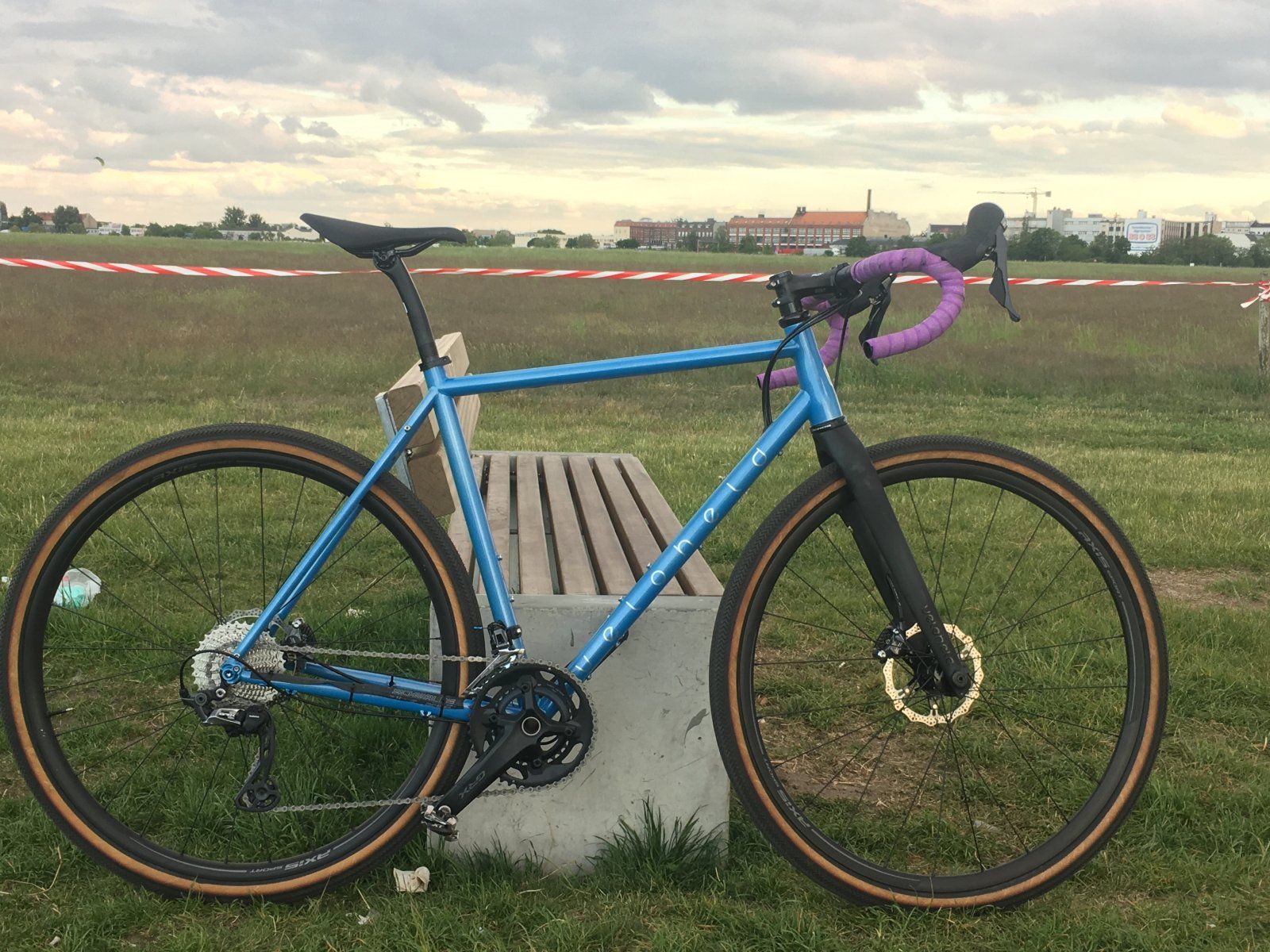

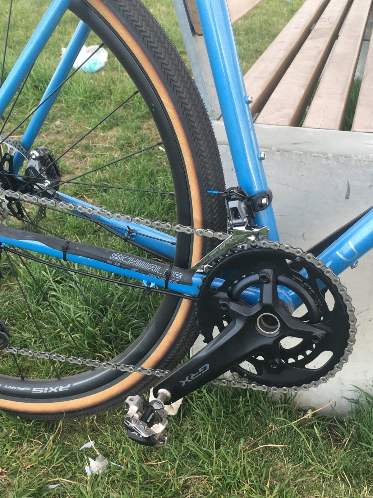

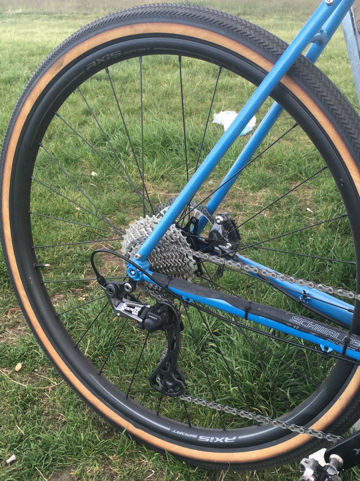

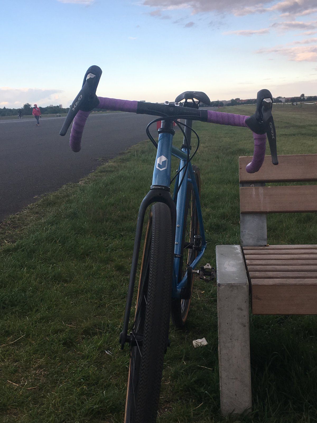

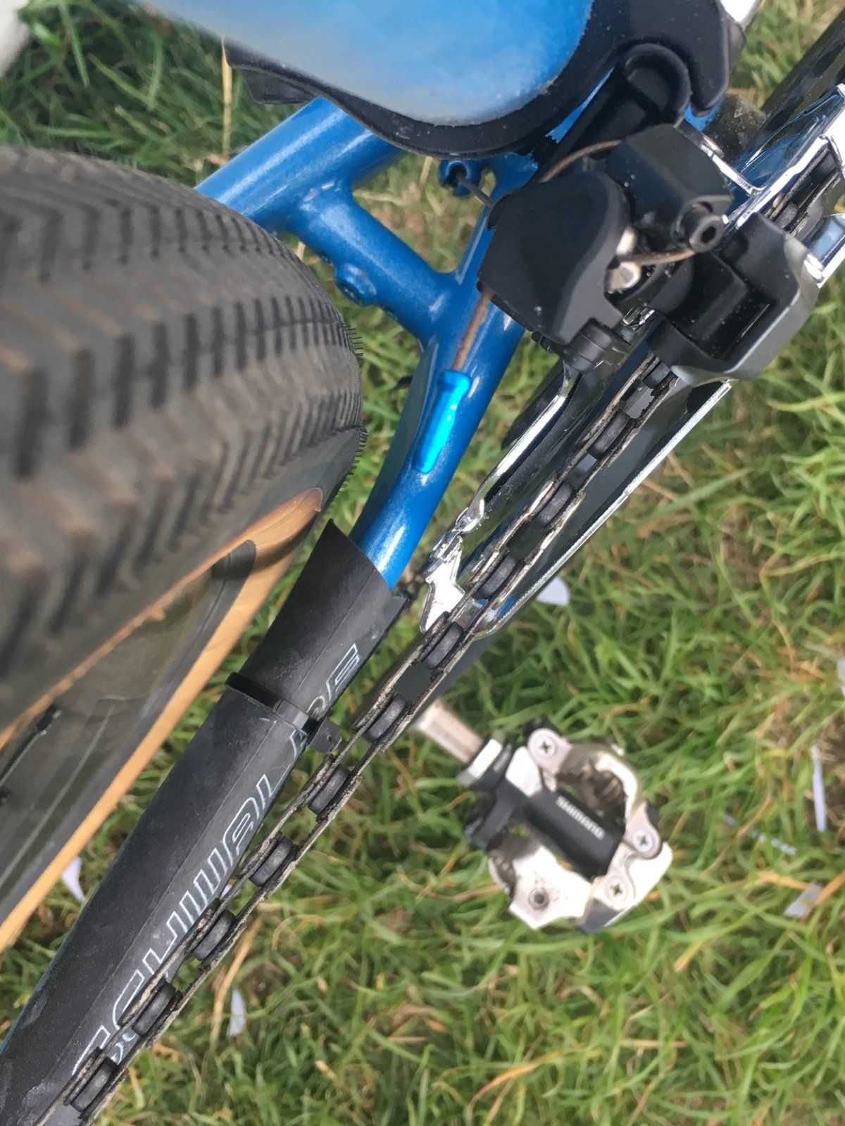

So, es ist endlich fahrfertig zusammengesteckt. Natürlich noch mit einigen Provisorien, wiederverwendetem Lenkerband und Testsattel, aber es rollt. Und zwar schnell!:) macht bisher viel Spaß und ich kann kaum erwarten mal einen ganzen Tag damit zu fahren. Ich habe zwar einige für.mich nicht ideale Erfahrungen mit dem Kundendienst gemacht aber dafür entschädigt das Rad alles sobald ich drauf sitze:) Vorbaulänge, Griffposition etc. sind wie gesagt noch provisorisch, von der Lenkerhöhe her bin ich im Momenz ganz zufrieden. Montiert sind jetzt 42er Reifen, wie auf den bildern zu sehen ist da aber noch etwas Luft nach oben.

Habe heute eine 70km Tour über verschiedenste Oberflächen mit viel Sand, Wurzeln und Waldboden sowie einige Runden auf dem Asphalt letzte Woche hinter mir.
Ich bin bisher sehr angetan und schwer am überlegen was dem Rad außer einem leichten Laufradsatz samt leichterer Reifen gut tun könnte. Aber das sind reine Luxusüberlegungen und noch weit in der Ferne...
Durch die 51mm Vorlauf ist es nicht ganz so super spritzig wie ein reines Rennrad, aber gerade bei Geschwindigkeit sehr sportlich und spaßig zu bewegen ohne zu nervös zu werden.
Gerade mit Carbonsattelstütze ist es wirklich sehr komfortabel, die 42mm Reifen mit 3,5 bar tun ihr übriges. Man sollte allerdings bedenken dass das Oberrohr nicht besonders lang - eher sehr kurz - ist was manchen Menschen nicht gefallen könnte.
Außerdem musste ich ganz schön fummeln um die Kabelführung komplett intern zu halten, klappt aber mit etwas Geschick und gutem Willen auch irgendwie:) ( siehe Bilder)
Die Lackierung ist gut, aber nicht erste Sahne.

Ich wiege 85kg, habe den Rahmen in M und es macht was ich möchte. Bin sehr positiv angetan. Einzig bisschen mehr Reifenweite für 27.5x2.1 wäre gut, das geht mit meinen 25mm Maulweite Felgen nicht. Reifen werden zu breit. Das schade. Aber bis 50mm passt es super.
Bist du das Rad mal mit 700c Rädern gefahren? Falls ja, was ist das breiteste was du da unterbringen konntest?:)
nein noch nicht 700c, maximale Reifenbreite die passt hängt vermutlich doch auch recht von der Felgeninnenweite ab. fahre 47 Terreno dry auf 25mm Innenweite->50mm breit. Meine 27.5x2.1 Mezcal passen vermutlich nicht rein.

Wenn ich mich recht erinnere fährst du sogar noch eine Generation vor meiner (2022) oder ? Ich bin meines schon mit 43er Reifen gefahren und denke 45mm könnte man bequem, 50 ohne Profil vielleicht gerade noch so unterkriegen.
2020 bestellt, 2021 im April erhalten. 700c (alles von Maulweite der Felge abhängig) geht vermutlich bis 48mm für nicht-schlammiges Wetter. 27.5 haben die Terreno dry 52mm gehabt und das ging gut.
Ich fahre ein 2020er. Da passen real gemessene 50mm in 622 und 584 gleich gut, eher gleich knapp rein. Das Laufrad sollte da schon gut zentriert sein.
