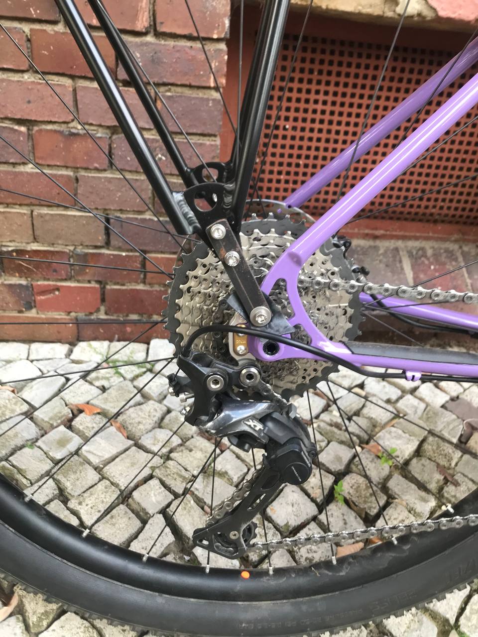

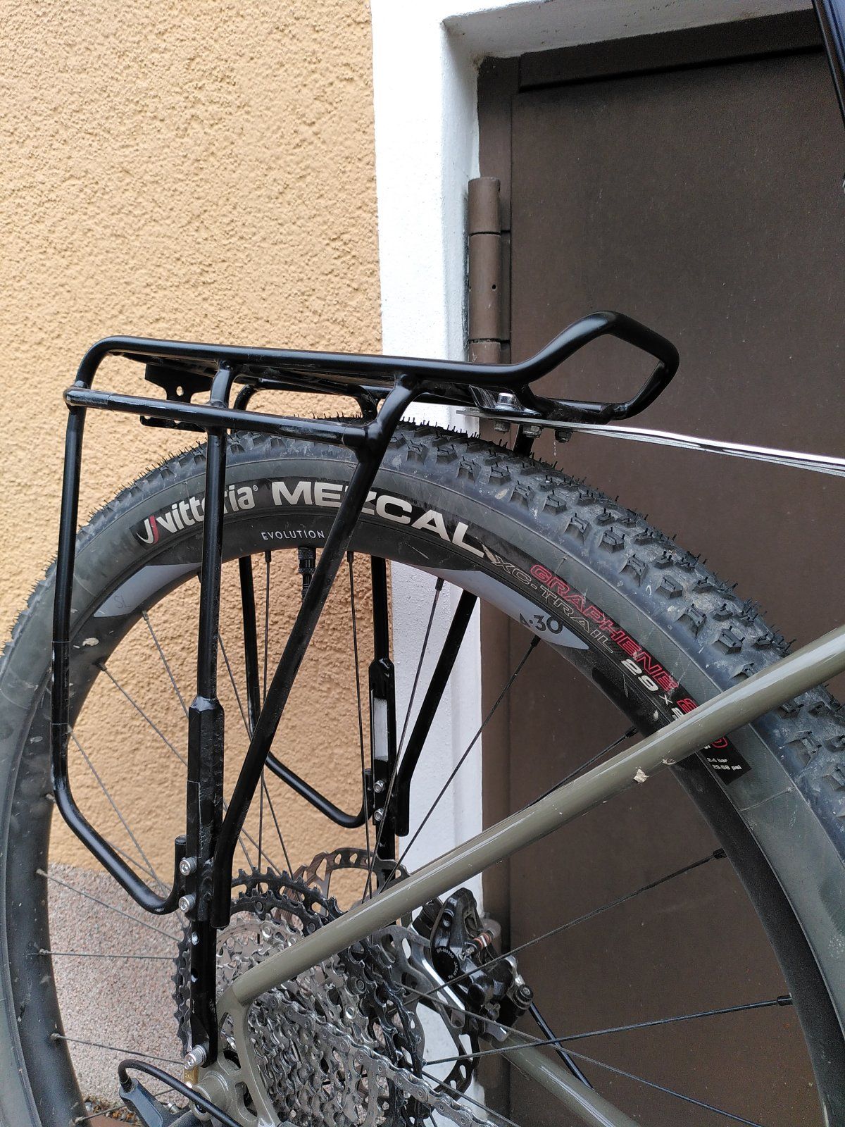

Ach den hatte ich direkt wieder abgenommen als ich sah dass er nicht passt... Mittlerweile habe ich aber eine Lösung gefunden, und das sogar ohne einen neuen Träger kaufen zu müssen.
Ich hatte besagten Tubus Cargo Evo früher an meinem Surly Bridge Club, bis ich dort fette 2.6" Reifen montiert hatte und diese nicht durch den Tubus passten.
Daraufhin hatte ich mir einen Topeak "Uni Super Tourist DX" gekauft welcher deutlich mehr Reifenfreiheit hat.
Nun fahre ich am Surly aber gar keine so fetten Reifen mehr, und ich habe dort jetzt wieder den Tubus montiert.
Der Topeak ist höhenverstellbar und passt ans Fairlight:

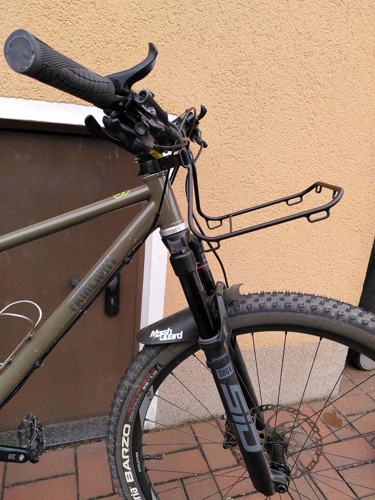

Für vorne habe ich mir noch einen Jack the Rack besorgt. Muss beim nächsten Mal bloß mit einem längeren Vorbau-Bändchen montiert werden damit die Ladefläche waagerechter steht.

Sorry, das ist mir komplett durchgegangen. Ich habe jetzt erst das Thema wiederentdeckt und direkt auch mal mein Ausfallende gecheckt. So ganz grade ist es auch nicht, ich bekomme die Bremse aber ohne Probleme schleiffrei eingestellt. Fahren tut sich das ganze hervorragend. Ich habe gestern die Bikepacking Starrgabel gegen eine 120 mm Pike getauscht um für nen Trip ins Veneto gerüstet zu sein. Mal sehen wie sich das schlägt.

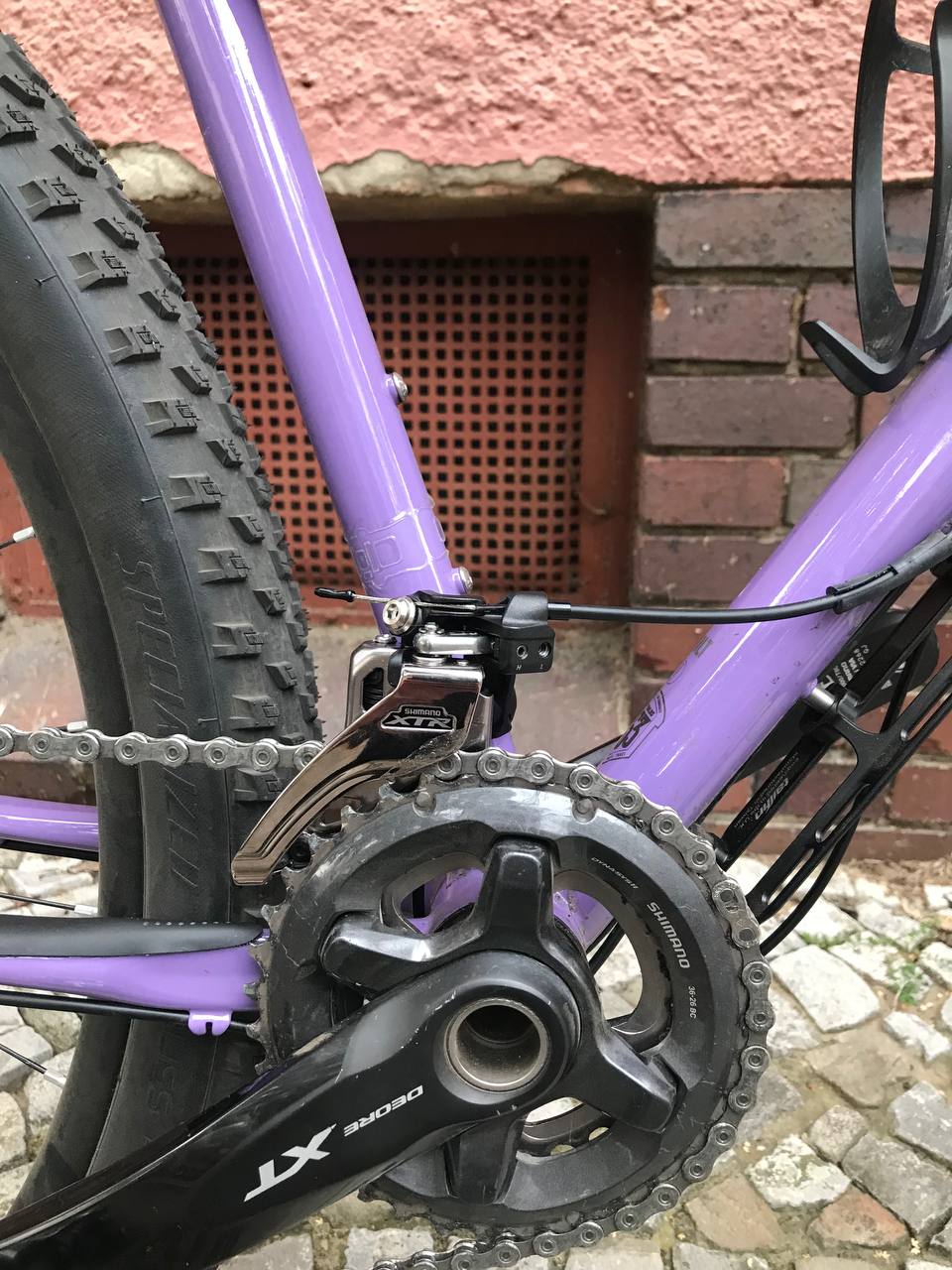

Schön zu sehen dass das ganze auch mit einem Umwerfer funktioniert. Ich liebäugle fürs Bikepacking immer noch mit der 2x12 XT, 36/26 - 10/45, mit der Bandbreite kommt man mit Gepäck alles hoch und kann richtig Stoff geben in der Ebene.
Mit dem Umwerfer ist das aber wahrscheinlich mehr Glück als Verstand und viel Spielraum zum Einstellen hat man nicht. Ich bin mir nicht sicher, ob das bei ner anderen Rahmengröße oder anderen Kurbel bspw. genauso funktioniert. Mich würde die leichtere m7100 SLX Kurbel mit 36-26 auch reizen. Zumal ich die Hoffnung habe, dass man da auch die alten assymetrischen 24er Blätter draufschrauben kann. Da ich das 24er Blatt für die jetzige Kurbel schon liegen habe, werde ich erstmal ausprobieren ob der Umwerfer das packt und dann vielleicht nochmal die 2-fach m7100 ordern.
Ich habe jetzt tatsächlich nochmal nen Low-Clamp Sidepull Umwerfer montiert um den Flaschenhalter frei zu bekommen, da war vorher die Schelle vom Umwerfer unschön in der Mitte. Falls du nen günstigen, fast ungefahrenen XTR Highclamp Umwerfer brauchst, ich hätte einen abzugeben ;)

Ich habe gestern mal die erste Runde mit dem Jack the Rack gedreht. Zwar nicht über richtige Rumpelstrecken, dafür aber mit Starrgabel durch den Wald. Also schon etwas rumpelig 🙂
Auffällig ist dass ich eigentlich gar nichts zu dem Jack sagen kann da er komplett unauffällig war... Es ist alles an Ort und Stelle geblieben, er hat nicht gerappelt, aber es fiel auf dass die montierte Tasche deutlich stabiler saß und weniger schaukelte als bei der Standalone-Lösung mit den zwei Voile Straps um den Lenker und dem Gummiband um das Steuerrohr.

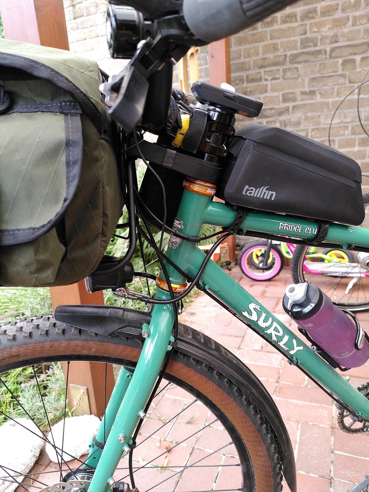

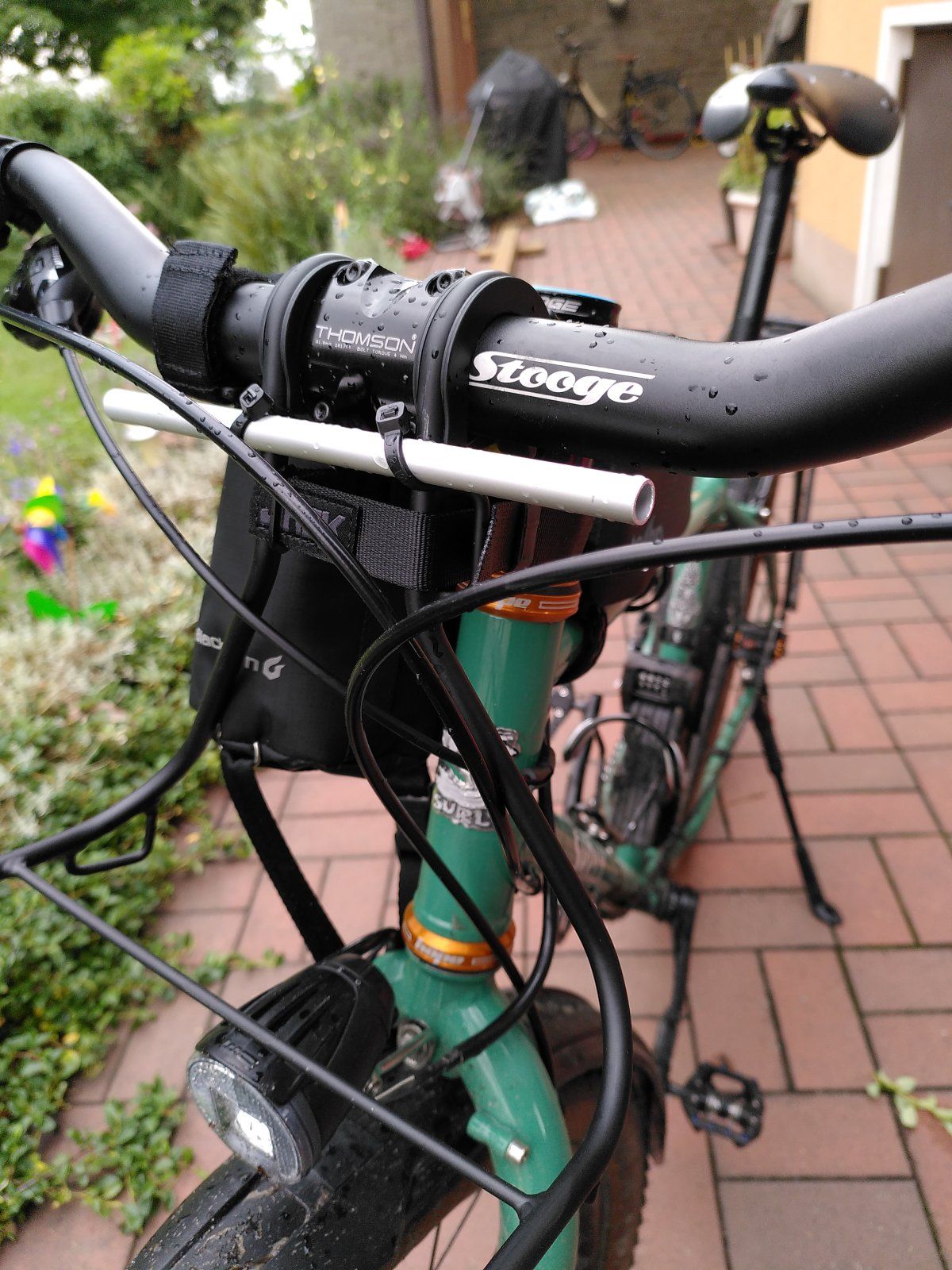

Bisschen blöd ist momentan nur diese Bastellösung mit dem kleinen Querrohr aus Aluminium, welches nötig war um die Tasche befestigen zu können. Da versuche ich mir noch was besseres einfallen zu lassen da der Jack ohne abzwacken der Kabelbinder nicht vom Lenker entfernt werden kann. Und Kabelbinder sehen ja eh doof aus.
Und aus meiner Idee "ich kaufe mir einen Front-Gepäckträger damit der ganze Steuerrohr-Bereich aufgeräumter aussieht" ist auch nix geworden. Was ein Durcheinander 🤣

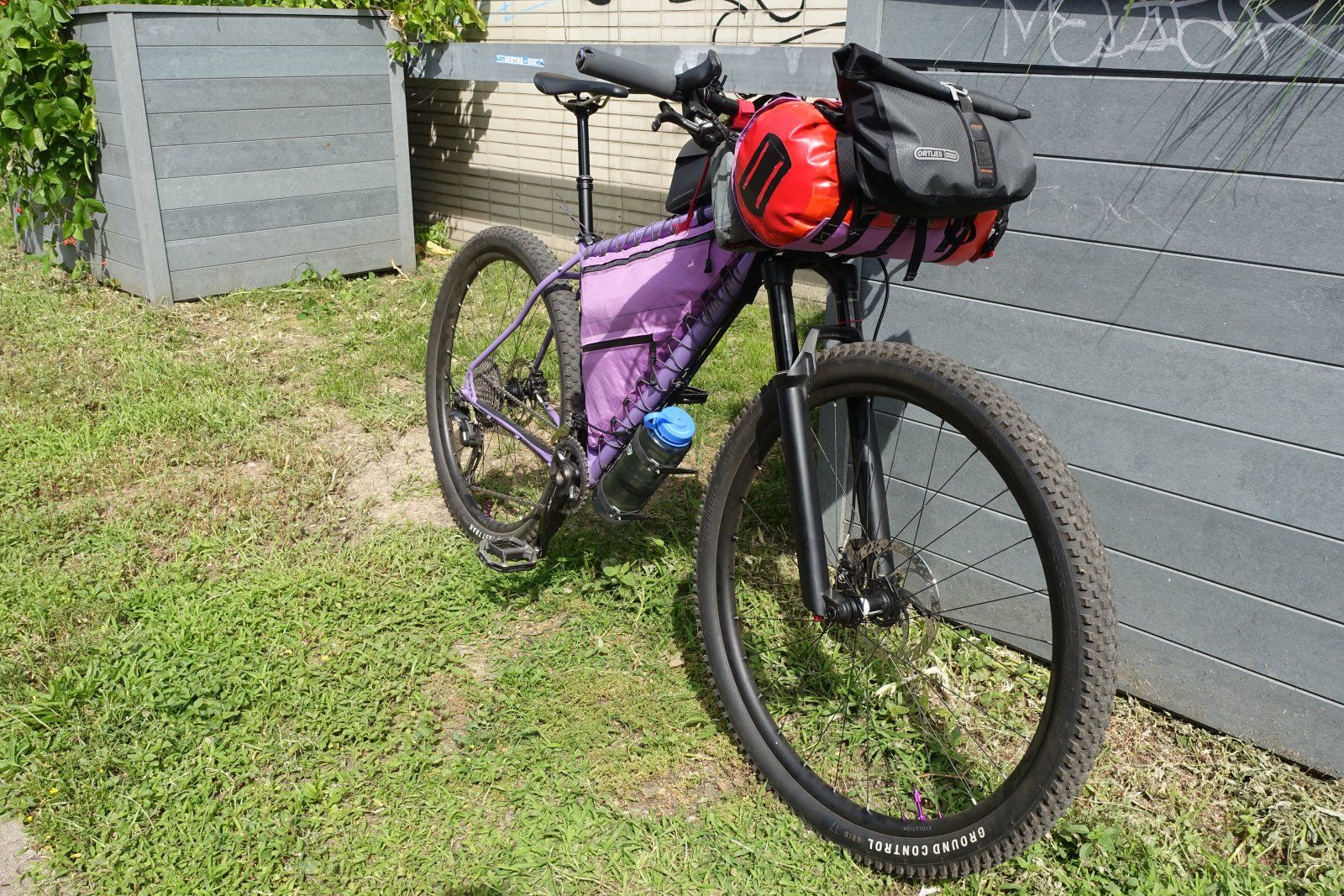

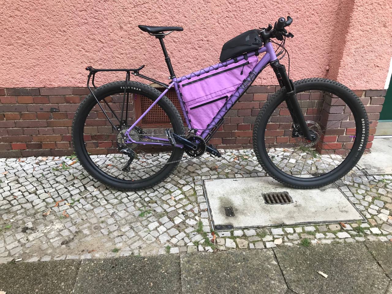

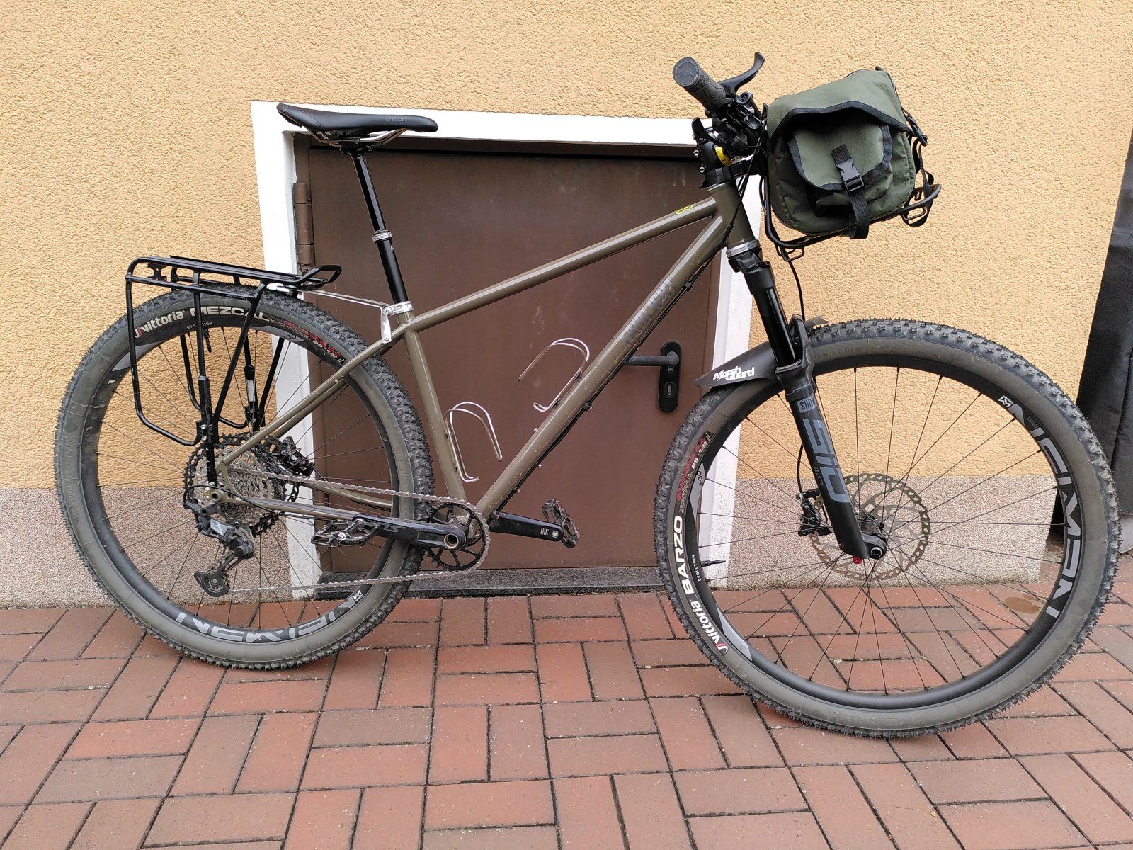

Apropos Bikepacking: Ich habe das Rad testweise vor dem anstehenden Trip mal mit einigen frisch genähten Taschen bestückt, bepackt und bin probegerollt. Macht wirklich Laune!
Es fehlt noch der Gepäckträger. Ich hab noch zwei von den kleinen Ortliebtaschen, überlege aber ob ich noch so Nano-Panniers nähe oder einfach nur ne Rolle längs oben auf den Gepäckträger packe.
Würdest du auch ne Kleinserie aufsetzen? Rahmentasche für XL? 😁
Klar! Bin aber nicht sicher ob du das wirklich zahlen willst :D Ich glaube da können professionelle Anbieter dir günstiger was anbieten. Stoffe und Komponenten in Kleinmengen zu kaufen ist erheblich teurer :S
Allerdings bin ich auf die Tasche wirklich etwas stolz, hat auch nen herausnehmbaren Teiler um die zwei Fächer gut voneinander abzugrenzen und es passt wirklich ordentlich was rein.
Die Tasche enthält auf dem Bild:
  • Werkzeug und Ersatzteile
  • 1l gefüllte Faltflasche
  • 230g Gaskartusche und Kocher
  • Titanbecher
  • Spüli, Gewürze, Schwamm und Besteck
  • 14 Cliffbars
  • Powerbank, Ladekabel + Netzteil
  • Luftpumpe
  • 40 Elektrolytabletten
  • Kleinzeug
Zusätzlich verbirgt sich auf der linken Seite noch ne flache Kartentasche über die ganze Länge

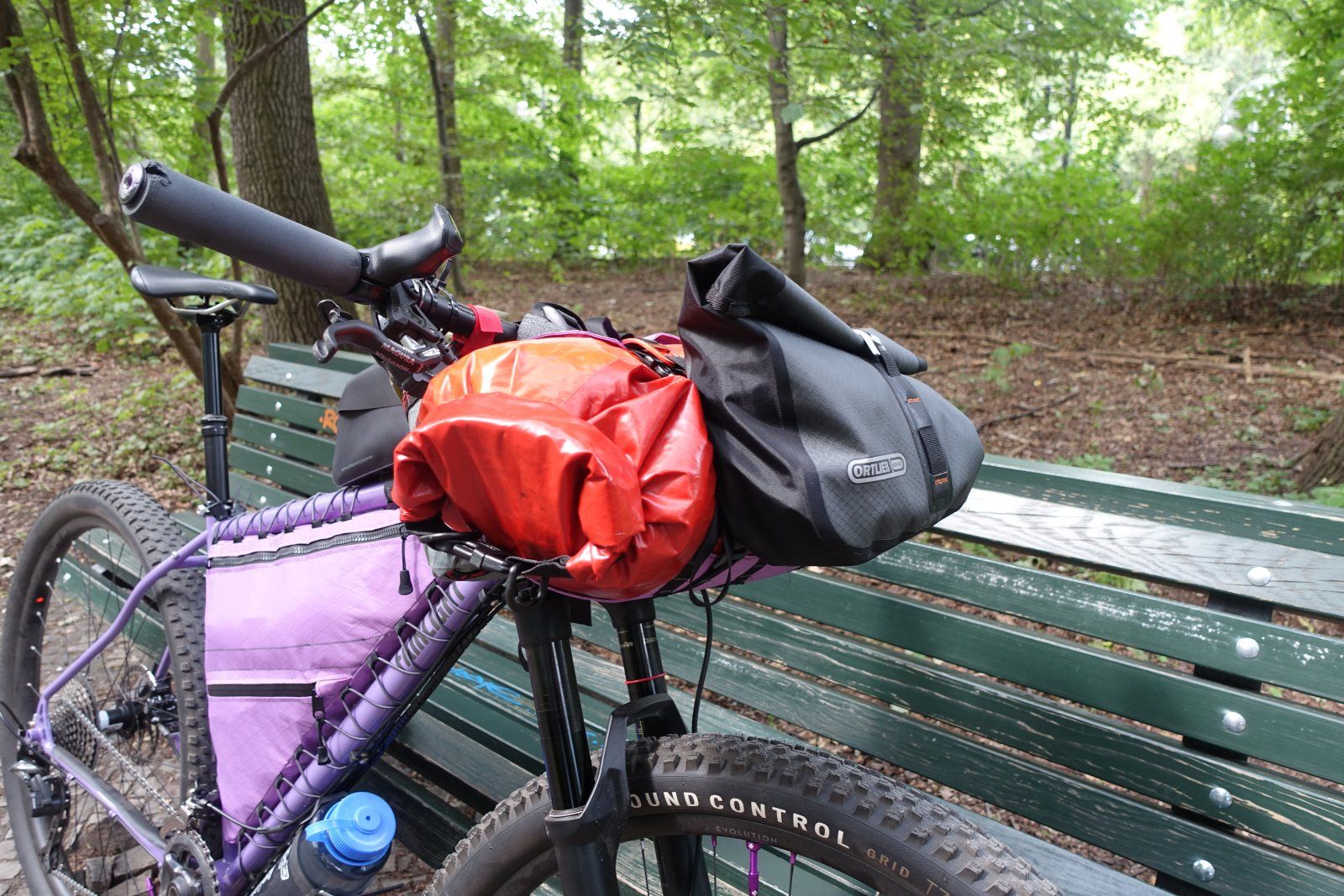

Ich bin von Freitag bis Sonntag im Odenwald unterwegs und habe auch schon mal Taschen anprobiert. Leider keine selbst genähten, und meine vorhandene Rahmentasche passt nicht... Also improvisieren. Ein kleiner Rucksack, hauptsächlich für Wasser, kommt auch noch mit.
@Hordak Bin sehr gespannt auf deine weiteren Erfahrungen mit dem Jack the rack! Ich fänd eine kluge Lösung, die nicht wackelt und auch nicht auf dem Steuerrohr schubbert schon ziemlich geil und bin hart am überlegen ein paar Urlaubskröten für das Teil locker zu machen.

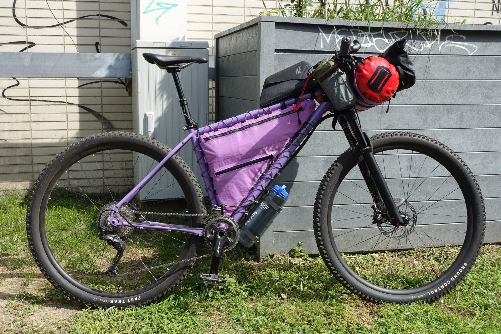

Die erste Bikepacking Tour mit dem Holt ist gelaufen 🥳 Das Bike hat richtig Spaß gemacht, war auch mit Gepäck noch gut zu bewegen, und der Jack the Rack hat sich wacker geschlagen. Die Tasche saß viel stabiler am Lenker als zuvor, und trotz teilweise fiesem Gerumpel hat sich nix gelockert. Beide Daumen hoch für den Jack 👍
Wen's interessiert:
Wir waren von Freitag bis Sonntag im Odenwald / Spessart unterwegs. Am Freitag sind wir von Wertheim nach Miltenberg gefahren, u.a. an der Henneburg vorbei, und dann zum größten Teil auf dem Eselsweg entlang, einer alten Handelsroute über den Bergkamm. War leider teilweise sehr schwer zu fahren, bergauf teilweise unfahrbar (für uns), aber landschaftlich total schön und mit einigen spaßigen Abfahrten.
Samstag ohne Gepäck auf dem MIL1 MTB Rundweg bei Miltenberg unterwegs. Unglaublich was da an legalen Trails in die Hügel gebaut wurde, für mich als Flachlandtiroler ein wahres Fest, und selbst mein Mitfahrer, seines Zeichens Wahl-Schweizer seit 12 Jahren, war neidisch auf diese Trails.
Leider war das Wetter "zu gut", also heiß und schwül, sodass wir am Ende von Tag 2 so fertig waren dass wir am Sonntag am Main entlang zurück nach Wertheim geeiert sind und nicht die geplante, trail-lastige Route durch die Hügel genommen haben.

Ich habe derweil mal ein nicht wirklich gut passenden Gepäckträger und die SLX M7100 Kurbel in 2-fach montiert. Funktionniert tadellos und freut mich sehr! Außerdem habe ich für die anstehende Frankreichtour mal probegepackt und bin erstaunt wie gut sich das Rad trotz der Last und den dünnen Rohre fährt:
