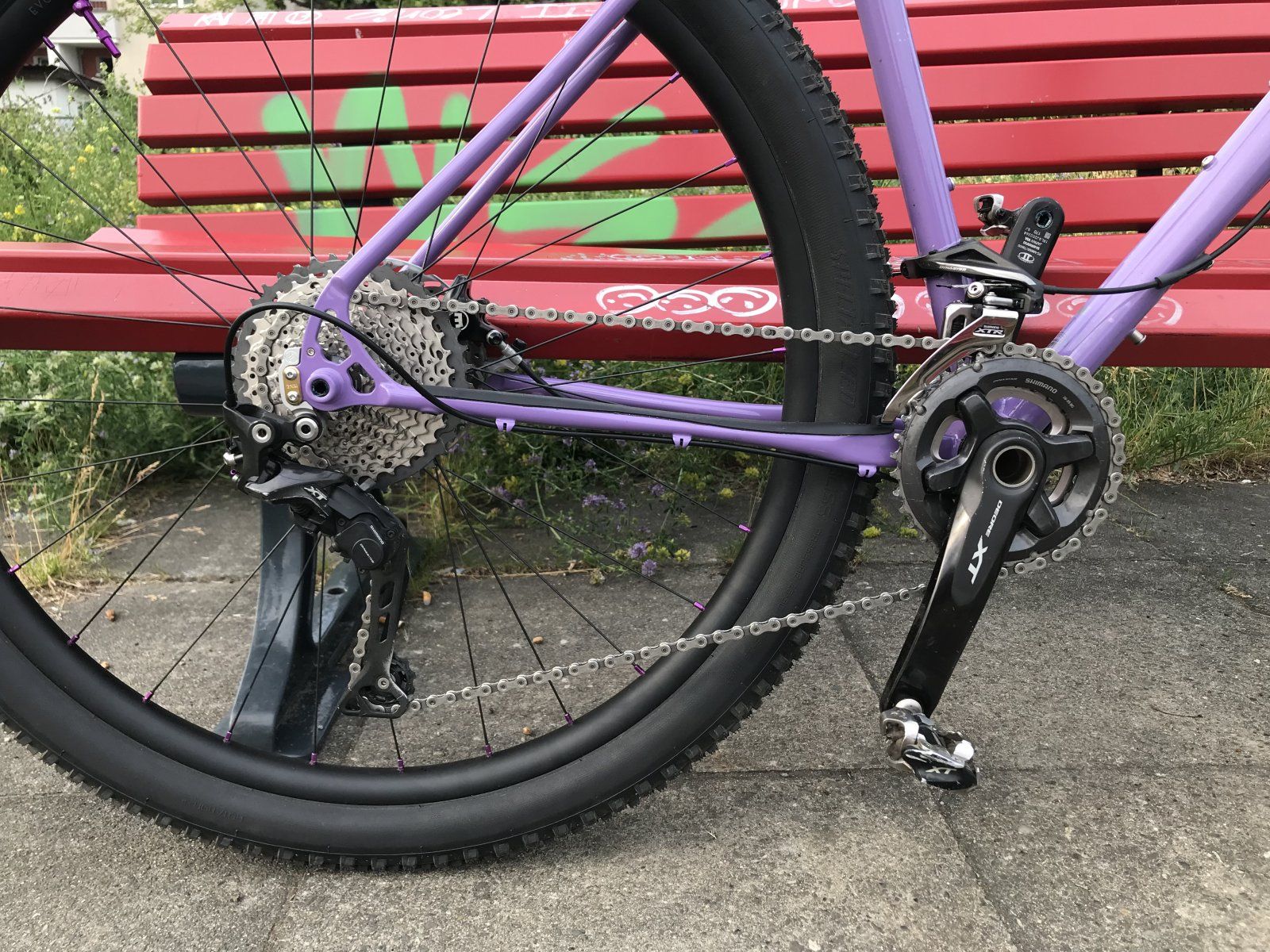

Mal sehen, Ende der Woche soll mein neuer Rahmen kommen. Hoffentlich wird mit ihm alles passen und hoffentlich wird es mir gelingen den Frust über den ganzen Ablauf und die Kommunikation dann zu vergessen.
Es geht auch gerade!
Mal sehen wie es um den Rest des Rahmens bestellt ist sobald ich Zeit habe ihn aufzubauen :)

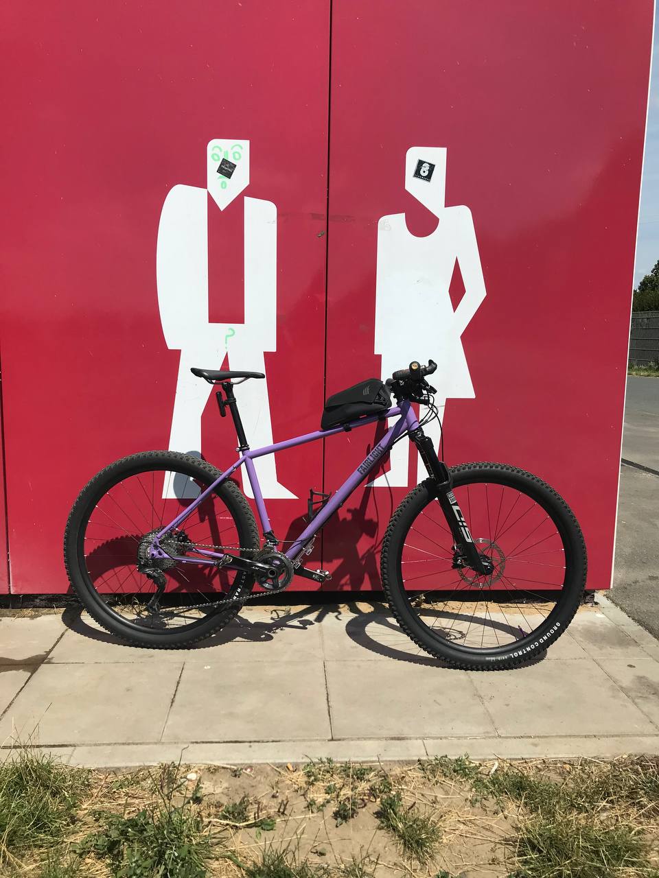

Bei meinen kurzen Ausflügen in der Stadt ist mir sofort das Gefühl der Notwendigkeit eines längeren Vorbaus gekommen. Mir ist noch nicht ganz klar, wieso ich mich so kurzsitzend auf dem Rad fühle, aber es ist nicht unbedingt unangenehm. Nur unerwartet. Ich hab also erstmal nen 60mm Vorbau negativ drangepappt und die spacer reduziert. Mal sehen wie es sich auf der ersten längeren Probefajrt schlägt.
Es macht bisher sehr viel Spaß damit zu fahren und ich bin gerade noch am überlegen ob ich das Rad nicht doch auf 1x12, dann mit dropper umbaue. Bandbreite technisch würde ich sogar noch gewinnen. Außerdem überlege ich noch die lila nippel gegen schwarze oder silberne zu tauschen, ans Hinterrad wollte ich eigentlich eh nochmal ran und das lila eloxal beißt sich irgendwie mit see Rahmenfarbe.
So wie das Rad jetzt aufgebaut ist bin ich bei 12,85 kg gelandet. Es fühlt sich beim fahren aber alles andere als schwerfällig an!

Du hast auch Rahmengröße M, oder? Wie groß bist du bei welcher Schrittlänge?
Ich habe Größe M genommen, und bin 1,76 m groß bei 81 cm Schrittlänge. Ich frage mich auch schon ob mein 50 mm Vorbau ggf zu kurz sein wird. Die effektive Oberrohrlänge ist beim Holt 17 mm kürzer als bei meinem jetzigen Rahmen.

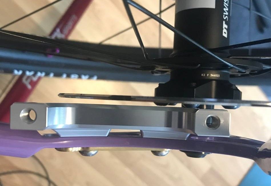

Der Hinterbau ist gerade, alles hat gepasst, nur die hintere Schraube für den Bremssattel ist bei einer 180 mm Scheibe konstruktionsbedingt echt bescheiden zu erreichen. Gut dass man da nicht so oft dran muss.

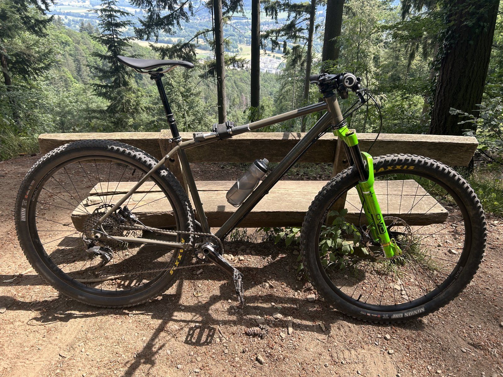

Probefahrt war am Sonntag im Trailground Brilon, hat echt Spaß gemacht, auch wenn mein altes Trail Hardtail bergab natürlich flotter war als das Fairlight.
Dafür geht das Fairlight deutlich besser bergauf, die Sitzposition ist entspannter, und ich freue mich auf die kommenden Mehrtagestouren 🥳

Ich bin bei 12.8 kg gelandet, fast genau wie du 😁
Von der PNW Stütze bin ich echt nicht überzeugt... Sie hat schon während der Montage, als das Bike an der Stütze im Montageständer hing, ordentlich Spiel entwickelt, und dieses Spiel hat sich nach dem Tag in Brilon noch verstärkt. Ich denke ich werde die mal bei Fairlight reklamieren 🤔 Vielleicht ist das aber auch systembedingt und dem geringen Preis der Stütze geschuldet.

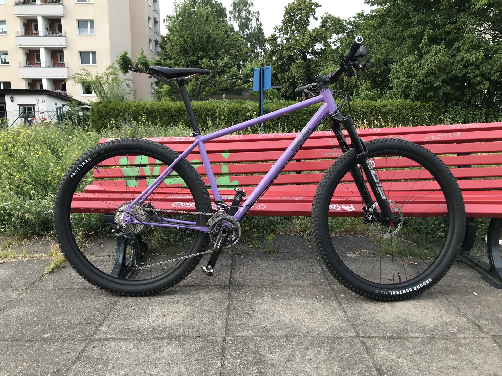

Gab nochmal ein paar kleinere Veränderungen. Zunächst habe ich doch wieder auf einen 50mm Vorbau gewechselt, damit bin ich erstmal ganz zufrieden aber noch nicht ganz sicher bzgl. der Höhe. Wird sich auf der nächsten längeren Ausfahrt denke ich klären.

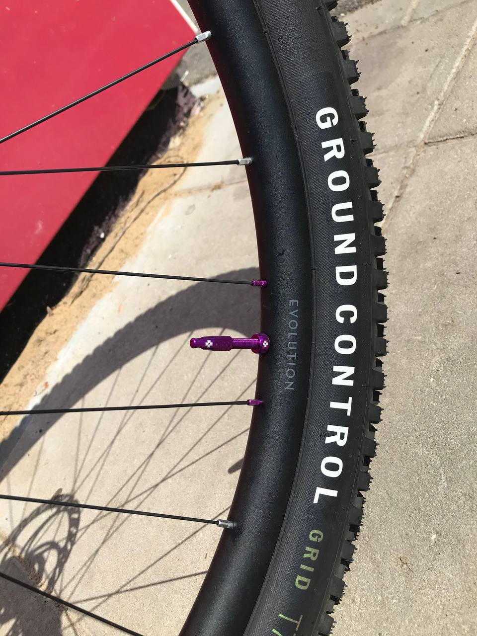

Außerdem habe ich mich doch nicht mit den lila Nippeln an den Laufrädern anfreunden können, die beiden Farben bissen sich dann doch. Daher: neue silberne Nippel ;) passend dazu habe ich mir noch ne silberne Garbaruk A-head Kappe gegönnt und bin hart am überlegen die Magura Schellen in Silber zu ordern :D

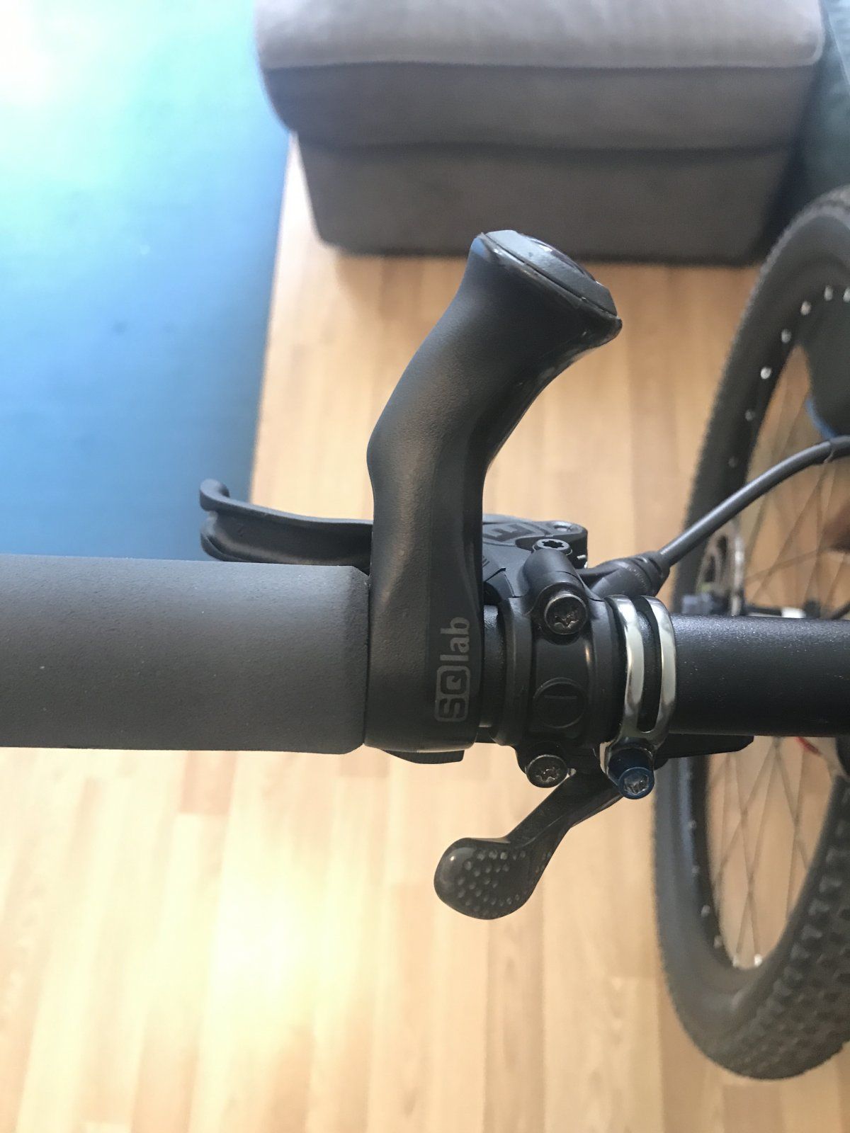

Was den Lenker angeht bin ich wirklich immernoch sehr von den inner barends überzeugt, einzig die Kombi mit den Magura Klemmschellen und den Schalthebelschellen ist etwas schwierig. Ich hab zudem vor Kurzem eine Dropperstütze im Bikemarkt geschossen und bin gerade am Überlegen wie ich die Remote noch unterbringen kann. Evtl. werden die innerbarends doch noch weiter nach innen wandern, dann wird es allerdings mit Bremsen und Schalten in der Griffposition schwierig.
Alles in Allem macht das Rad wirklich viel Laune!

Mit der Position der Inner Barends hatte ich auch viel rumexperimentiert, ich finde es besser wenn die direkt am Griff anliegen und man die Außenkante (?) der Handfläche dort noch gepolstert ablegen kann.
