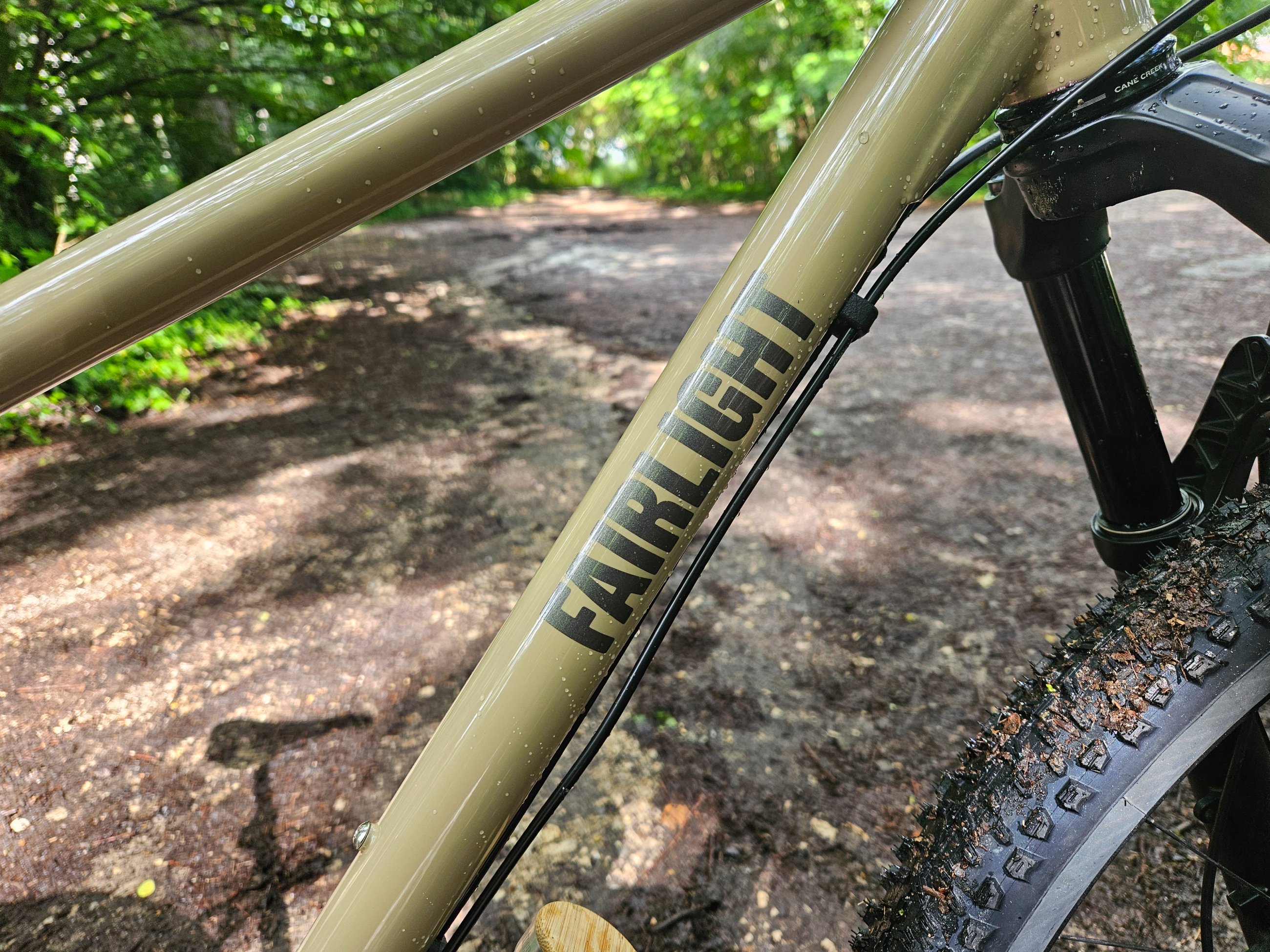

Nachdem ich mein Fairlight Holt jetzt ausgiebig testen konnte zeige ich auch mal meins.
Vorweg: Ich hatte ein Breezer Thunder davor, dass hat aber nicht so ganz gepasst und dann habe ich Rahmen und ein paar Teile verkauft und mir den Holt Rahmen gekauft.
Fürs "richtige" Mountainbiken habe ich ein Trail Fully, daher ist mein Holt hauptsächlich für Bikepacking und Alltagsausfahren gebaut. Daher auch der hohe Stack durch 4cm Spacer unter dem Lenker. Den Old Man Mountain Elkhorn Gepäckträger mit seitlichen Ösen finde ich auch sehr praktisch für den Alltag.
Ich bin super zufrieden, ist ein ganz tolles Rad und obwohl eher gemütlich Aufgebaut fährt es sich total spritzig und es macht Spaß damit den Berg hoch zu heißen.

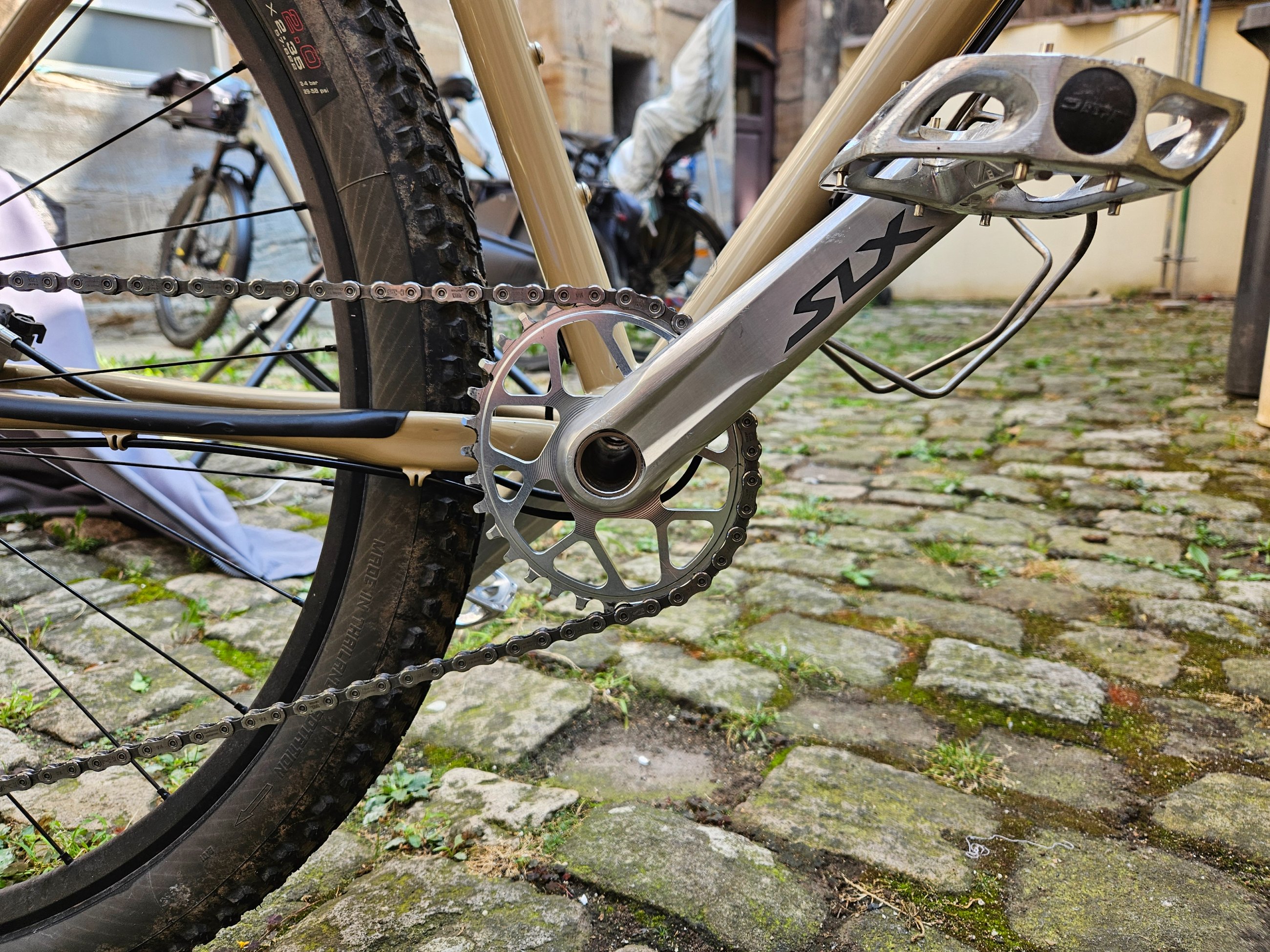

Ich bin das Fairlight in Größe M bislang mit 2.6 Zoll Mezcals gefahren auf einer 29,5 mm Felge (Duke).
Durch den flex im Hinterbau bekomme ich immer wieder den Reifen an die Kettenstreben wenn ich im Wiegetritt bin. Hat das noch jemand? Ist ziemlich nervig, wo doch Fairlight genau die Kombi beworben hat.
Danke für den Erfahrungsbericht, ich habe bisher nur 2.4er verbaut gehabt, wollte aber für eine größere Tour bald genau die von dir genannten Reifen verwenden. Ich habe die Rahmengröße drüber, aber für das sollte dafür ja eigentlich irrelevant sein. :/
Auf ihrer Website schreiben sie jetzt auch: Tyre Clearance Max measured width: 29" x 62mm (2.4")
Das ist ja höchst interessant. Für mich war damals die Kompatibilität mit 2.6 er Reifen einer der Gründe warum ich mich für dieses Rad entschieden hatte.
Wie lange hast du denn dein Rad schon, bzw. wie alt ist der Rahmen? Wenn ich mich recht erinnere, hatten sie es damals auch mit den fetten Schlappen in den Designnotes gezeigt.
Mir waren ja die 2,4 Wolfpack auf 25mm DT Swiss Felgen irgendwie schon zu "weich". Gepasst haben die sehr gut mit noch ausreichend Platz. Aber keine Ahnung wie das dann bei 2,6 ausschaut.
Auch die 120mm Gabel baut mir zu hoch - wird jetzt auf 110mm reduziert.
Habe mir jetzt aber neue Laufräder mit 30mm Felgen geordert. Da werde ich die 2,4er noch mal testen.
Ja, 29x2.6 war für mich auch ein Grund umzusteigen von Esker Hayduke auf das Holt. Es ist auch nicht so, dass es bei jedem Tritt anstößt, nur wenn ich richtig reinhalte. In den Designnotes ist genau die Kombi immer noch gezeigt, jo. Die Felge steht nicht dabei, nur die Reifenbreite wurde gemessen. Aber bei mir sah das ziemlich genau so aus. Ich kann es jetzt nicht mehr nachmessen, habe am Wochenende auf 2.35 Zoll getauscht.
Auf meinen Touren hatte ich es bis jetzt einmal mit Peanutbuttermud zu tun, da war natürlich auch ziemlich wenig Platz zwischen Rahmen und Reifen.
