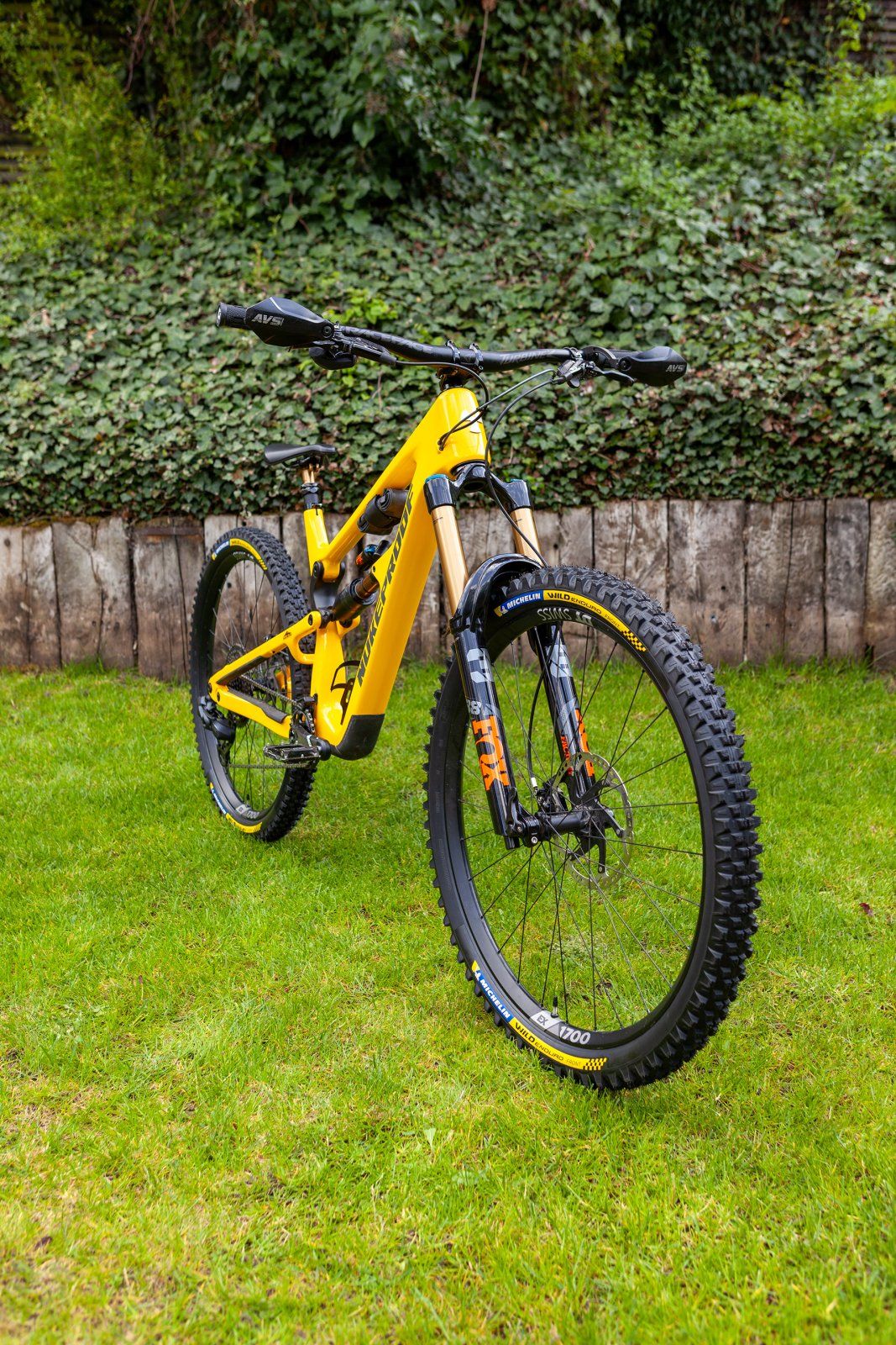

Update 2 (noch ausstehende Teile):
Es standen noch Infos zu Trinkflasche und Flaschenhalter aus. 🙂
Flaschenhalter: Nukeproof Horizon Carbon Sideload Right Hand (30g) (MJ2022)
Trinkflasche: Camelbak Podium 620ml Dirt Series black (86g) (MJ2022)
Beim Flaschenhalter wollte ich sowohl die klassische Gestellform verbauen als auch die Möglichkeit schaffen mittels Strap ein bis zwei CO2 Kartuschen befestigen zu können.
Ähnlich wie auch schon beim Sattel wurde ich hierbei bei Nukeproof fündig.
Der Horizon Carbon Flaschenhalter passt mit seinem Design optimal ans Bike und war, nach kurzer Zeit der Nichtverfügbartkeit, auch wieder als Rechtshändermodell lieferbar.
Zwar gab es im Netz an der einen oder anderen Stelle negative Berichte darüber, dass der Halter die Flasche in grobem Gelände nicht sicher halten würde, so richtig glauben wollte ich das vor dem EWS-Hintergrund der Fima dann aber nicht.
Und so war es dann auch. Im Zusammenspiel mit der Camelbak Podium Dirt gab es auf rund 15.500 Tiefenmetern in Alpe d’Huez keinerlei Probleme. Die Flasche hat sich nicht nennenswert im Halter bewegt und wurde immer sicher gehalten.
Bei der Auswahl der Flasche war mir wichtig, dass das Mundstück gegen Dreck geschützt ist und dass es eine halbwegs verlässliche Lösung eines Auslaufschutzes gibt. Damit auch in grobem Gelände keine Flüssigkeit an der Schutzkappe vorbeilaufen kann.
Zudem sollte die Flasche frei von BPA, BPS und BPF sein.
Alles in allem gibt’s auch hier nix zu meckern.
Der Auslaufschutz hält jedoch nicht bei der Verwendung von Kohlensäure auch wenn diese schon weitestgehend entwichen ist.

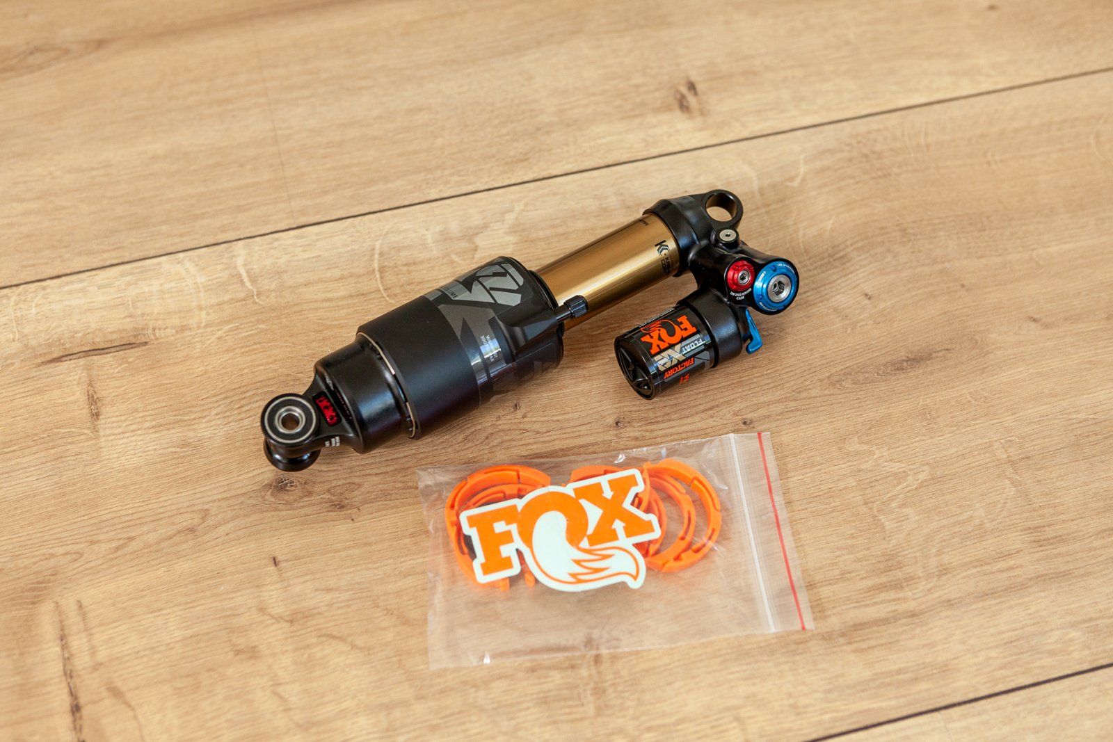

Ebenfalls offen ist noch der Nachtrag zum Gewicht des Fox X2.
Inklusive Lager und Dämpferbuchse sind es sogar 728g.
Das trägt also, wie schon in den vorherigen Post richtig vermutet, auch zum erhöhten Gewicht des Bikes bei.

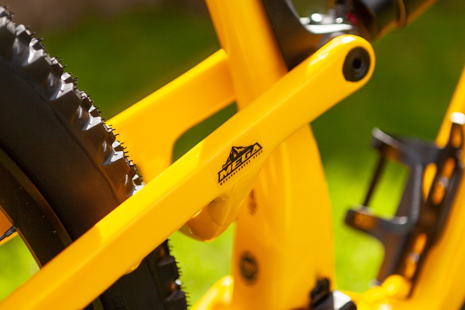

Bezüglich der Aufkleberfarben und Farbgestaltung gab es noch die Entscheidung zu treffen Retail Orange, OEM Gold oder Custom?
Zunächst war der Gedanke ein ähnliches Farbsetup wie bei Santa Cruz zu fahren.
Sprich das Gelb des Rahmens auch in der Typografie zu verarbeiten.
Fox, ggf. die 38 und das X2 wären dann in Gelb gedruckt.
Die Idee konnte mich schlussendlich, nach der Betrachtung eines gelben Megatower 1, nicht ganz überzeugen.
Und empfand ich das Orange in Kombination mit dem Gelb zunächst als störend, so fand ich es auf einmal doch sehr passend.
Somit musste erstmal nur das OEM Gold des Dämpfers weichen. 🙂

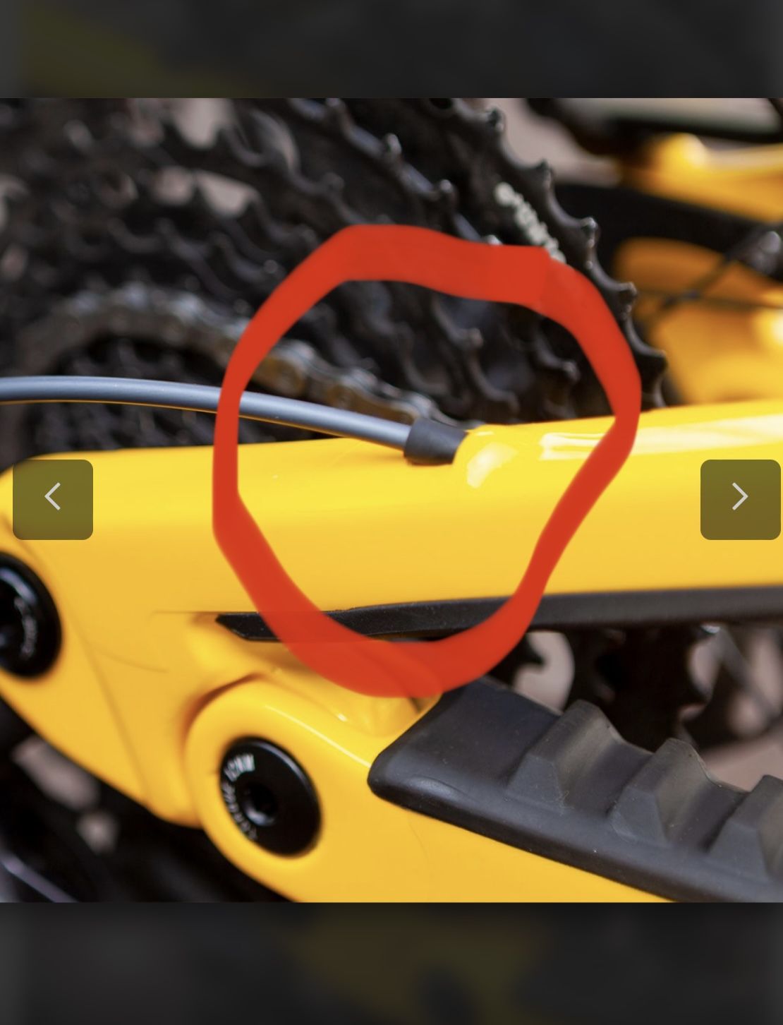

Hallo,
Erstmal Danke für deinen Aufbauthread ist sehr geil geworden…
Hätte eine Frage zum Gummistoppel/ Kabel Plug bei der Schaltzughülle…
Könnest du mir bitte verraten wo du sie her hast?
Hätte das gerne für mein Mega…
Danke Gruß
Vielen Dank. 🙂

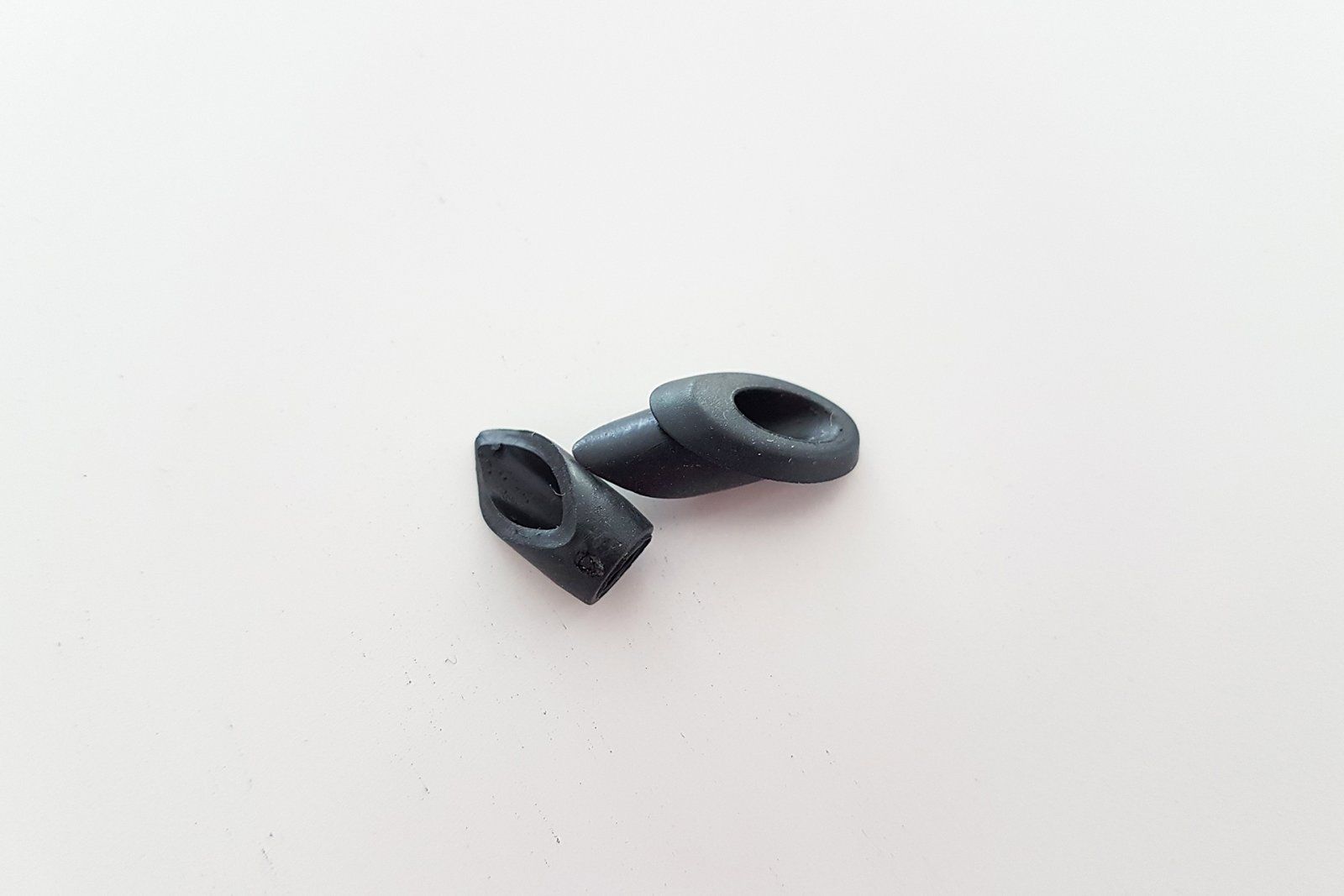

Klar kann ich dir sagen wo ich die her habe. 🙂
Das sind die Santa Cruz Rubber Grommet 4x7mm.
Gekauft bei hibike.de, aber auch in vielen anderen Shops erhältlich.
Ich hatte eine Tülle am Schaltzugeingang der Sitzstrebe montiert.
Allerdings damals noch am Capra MKII, da hatte das super gepasst.
Am Ausgang Richtung Schaltwerk musste ich jedoch die Verdickung am Ende abschneiden, weil das Alu Capra dort eine Kunststoffeinfassung hatte in die die Tülle ohne Zuschnitt nicht reinpasste.
Während die ganze Gummitülle mit dem Capra-Rahmen verkauft wurde, habe ich den Zuschnitt am Mega wiederverwendet.
Allerdings ist das Ganze auch noch nicht komplett zu Ende gedacht, denn nach einigen Abfahrten wandert die Tülle immer Richtung Schaltwerk. Der Schmutz- und Feuchtigkeitsschutz ist also nur beding gegeben. 😒

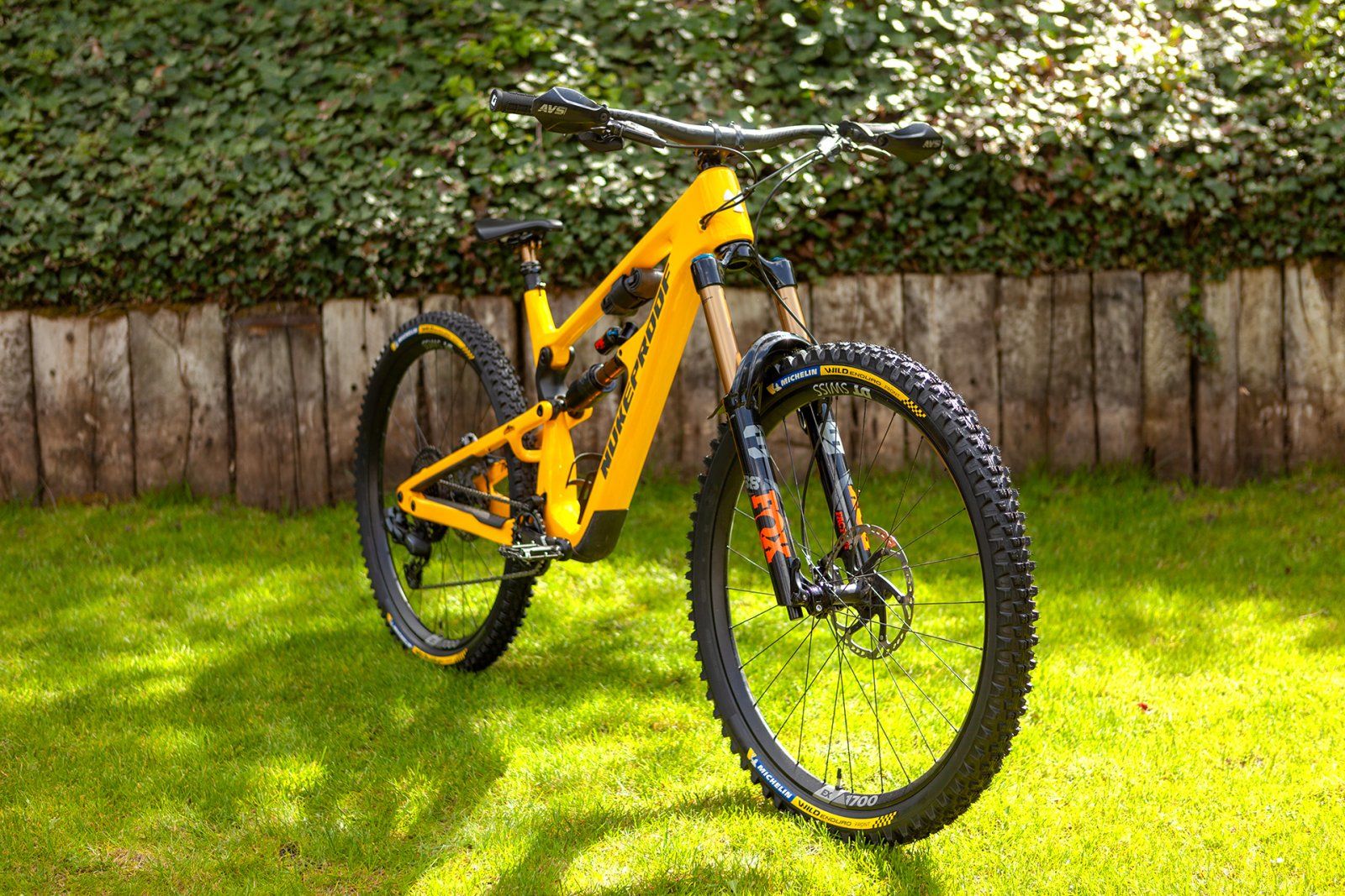

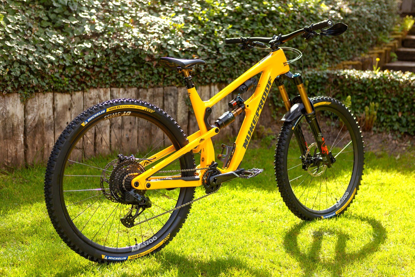

Update Nr.1 (2023)
Reifen:
Vorderreifen:
Michelin Wild Enduro Front MAGI-X Racing Line 29"x2.40 Faltreifen (1412g) (MJ 2023)
Hinterreifen: Michelin Wild Enduro Rear MAGI-X Racing Line 29"x2.40 Faltreifen (1340g) (MJ 2023)
Milch: Continental Conti RevoSealant (MJ2023)
Unterschied im Vergleich zum vorherigen Setup:
  • + 79g zum Assegai 2.50 DD
  • + 143g zum DHR 2 2.40 DD
Da der DHR 2 nach ca. 40.000 Tiefenmetern, ca. 30.000 in alpinem Gelände, schon ziemlich fertig aussah, stand für 2023 ein neuer Hinterreifen auf der Einkaufsliste.
Erwartungsgemäß besser sah der Assegai am Vorderrad aus.
Trotz sichtbarem Fraß wäre hier noch locker eine zweite Saison möglich gewesen.
Die weichere MaxxGrip-Mischung hat sich erstaunlich tapfer geschlagen.
Der Reifen wandert also erstmal in die Backup Kiste.
Warum jetzt aber die beiden Wild Enduro Racing Line und nicht nur ein neuer DHR 2 DD?
Ich wollte die einfach mal selbst testen. 8-)
Bei der Optik des gelb-blauen Looks scheiden sich ggf. die Geister, mir gefällt er allerdings ziemlich gut. 🙂
Die 79g mehr am Vorderrad finde ich recht überschaubar, insgesamt hängen schlussendlich aber doch 222g mehr Masse am Rad, da der Enduro Rear +143g mitbringt.
Das Gewicht scheint allerdings auch nicht von ungefähr zu kommen.
Beim ersten Falten und Verformen der Seitenwand mit der Hand erinnert das von der Stabilität her schon sehr and die Super Gravity Karkasse von Schwalbe.
Also ggf. gibt es noch etwas mehr Durchschlagsschutz als bei den Maxxis Double Down.

Kettenstrebenschutz: Nukeproof Mega Carbon Kettenstrebenschutz (29 Zoll) (44g) (MJ2023)
Nach der Megavalanche 2022 waren mir Risse links und rechts in der Kettenstrebe aufgefallen.
Laut Nukeproof lag das Problem jedoch nicht in gerissen Carbonfasern, sondern in einer zu harten Lackmischung der ersten, gelben Rahmen aus 2021.
Das Ganze wurde auch problemlos innerhalb von zehn Tagen und ohne Kosten für mich getauscht.
Allerdings kam die neue Kettenstrebe ohne Folierung und ohne Kettenstrebenschutz bei mir an. 😕
Während ich das Folierungskit noch bei chainreactioncycles kaufen konnte, war zu dieser Zeit der Kettenstrebenschutz überall ausverkauft und auch durch Nukeproof nicht direkt lieferbar.
Da der Finale Ligure Urlaub vor der Tür stand, musste ich improvisieren und so schien mir der Kettenstrebenschutz vom Nukeproof Giga als halbwegs geeignet.
Die Idee hat schlussendlich auch ganz gut funktioniert.
Der originale Kettenstrebenschutz passt natürlich besser, ist auch optisch stimmiger und so kam dieser, nachdem er wieder lieferbar war, auch wieder zurück ans Bike.

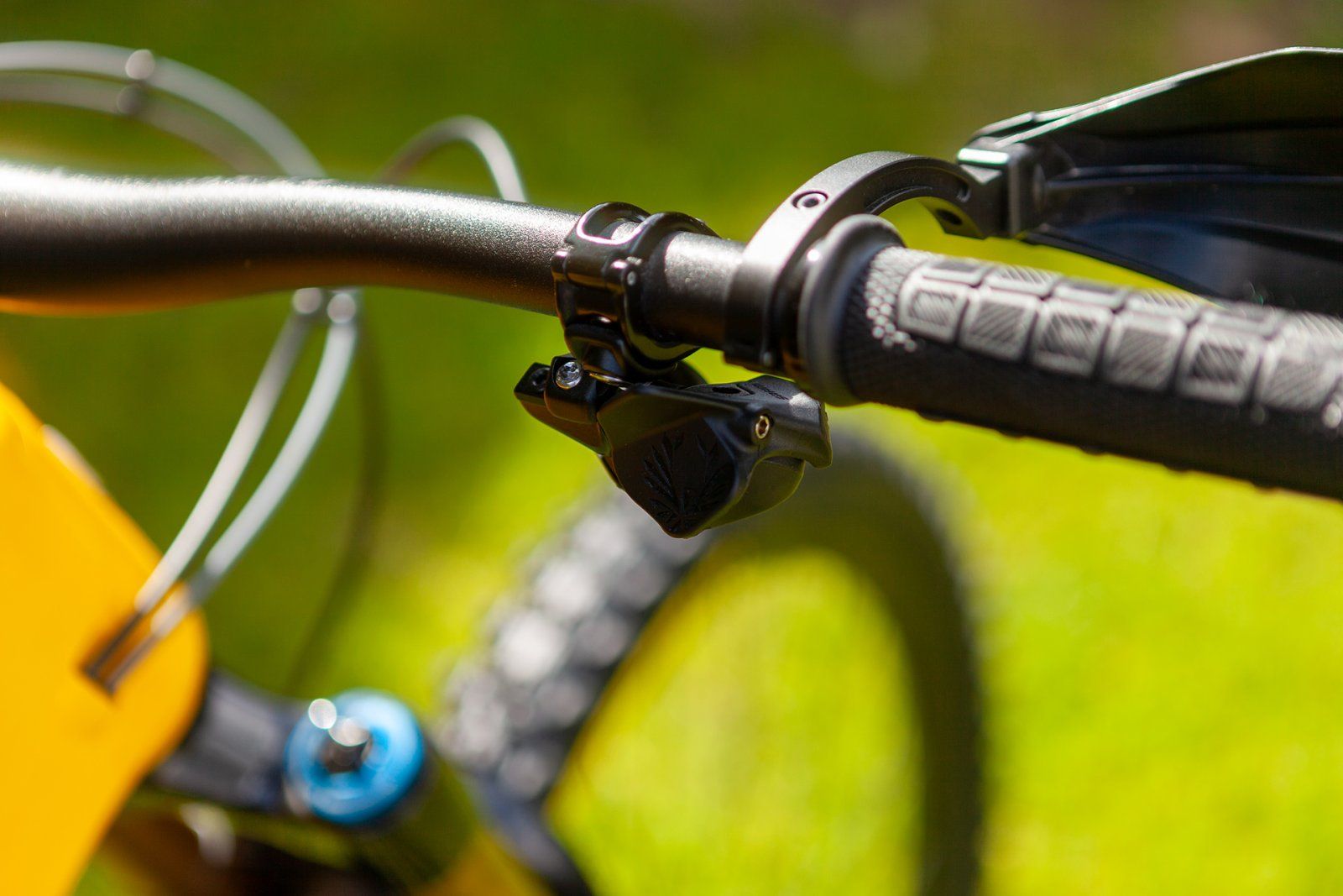

Schalthebelzubehör: SRAM Eagle AXS 12-fach Rocker Hebel (14g) (MJ 2023)
Gewicht im Vergleich zur vorherigen Konfiguration:
  • +4g gegenüber dem originalen AXS Hebel
Die einzelnen Schalthebel sind vermutlich Geschmackssache, mir gefällt der Rocker Hebel jedoch schlussendlich etwas besser. Um das genauer abschätzen zu können, bin ich am eMTB den AXS Serienhebel auch einige Monate als direkten Vergleich gefahren.
Der Serienhebel fühlt sich etwas direkter beim Schalten an, der Rocker Hebel hingegen bieten etwas mehr Platz für den Daumen. Verschalter beim schnellen Gangwechsel im Gelände, weil man den Daumen schon positioniert hatte, traten mit letzterem nicht mehr auf.

Fällt dem Nukeproof-Fan vermutlich sofort ins Auge. Der Kettenstrebenschutz vom GIGA.
Durch den Wechsel hin zur AXS fiel auch die graue Schaltzughülle weg. Diese ziert jetzt den Zug der Sattelstütze und greift so das Grau des Nukeproof Schriftzugs weiter auf.

Der Schalthebel der AXS GX wurde kurze Zeit später gegen den etwas größeren Rocker Hebel getauscht.

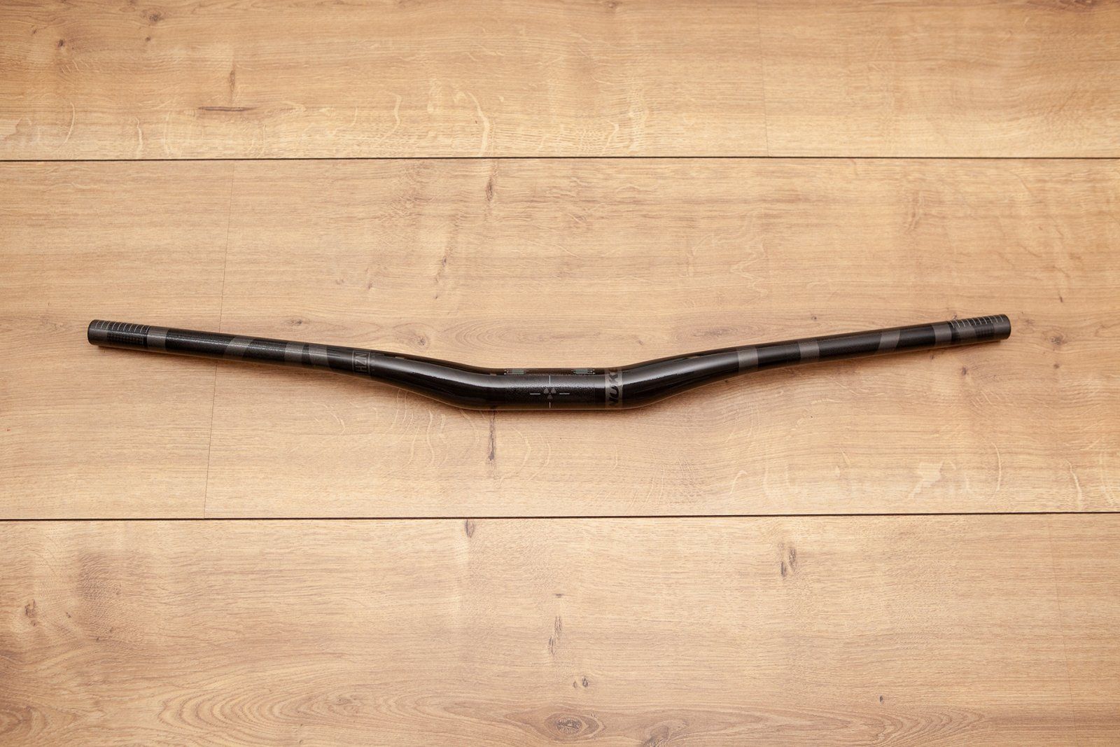

Lenker: Nukeproof Horizon V2 Carbon Lenker (35 mm) 780 x 25 Black (242g)
Auch der Lenker ist nun aus Carbon und der alte Race Face Turbine R35 geht nach fünf Jahren Einsatz ins private Teilelager über. 🙂
War ich beim Bau des Bikes zunächst noch etwas skeptisch, ob ein Carbonlenker nicht ggf. zu viel Steifigkeit ins System bringt, so hat mich der Serien-Carbonlenker auf meinem EMTB in den letzten Monaten überzeugt den Wechsel auch beim Mega zu wagen.
Klar, bzgl. des Flex ist Lenker nicht gleich Lenker und mit dem EMTB fahre ich aktuell auch nicht über 1500 Tiefenmeter*, aber ich dachte, für diese Saison kannst du das auch mal am BioBike testen.
Mal sehen, ob sich in den Alpen, bei 3000-5000 Tiefenmetern, dann doch mehr Handschmerzen ergeben als die, die sich im Urlaub hin und wieder mal einen Tag ergeben.
Da ich die Horizon Parts schon bei Sattel und Vorbau sehr mochte, ist die Wahl beim Lenker nicht sonderlich überraschend. Das glänzende Schwarz, mit den grauen Elementen und dem Nukeproof Schriftzug sowie das Logo passt perfekt zum Rad.
Dämpfer: Fox Float X2 Factory 2pos-Adj 230x62,5mm (MJ 2024/ 2025)
Eigentlich sollte der alte MJ 2021 Dämpfer nur kurz zum Fox Service, da er mit deutlich hörbaren Schmatzgeräuschen beim Einfedern anfing und die LSC Plattform (Firm Mode) im Grunde gar nicht mehr vorhanden war.
Zu meiner Überraschung wurden der Dämpfer nicht im Rahmen des Service durch ein Duzend Kleinteile auf das MJ 2024 aufgewertet, sondern der Dämpfer wurde komplett getauscht.
Lediglich das Kugelager wurde mit umgezogen.
Hingeschickt wurde:
2021, FLOAT X2, F-S, K, 2pos-Adj, Nukeproof, Mega 275/290, 230, 62.5, 0.3 Spacer x2, CL, RM, Rezi CM, Orange, Neutral Logo (ID: D7JJ)
Zurück gab es:
2025_24, FLOAT X2, F-S, K, 2pos-Adj, FOX, SRV, 230, 62.5, CX003, RM, Rezi BX001, Orange, Neutral Logo, AM
Zwar wurden die Tunes etwas verändert, in Summe sollte das aber passen und entspricht der offiziellen Umrüsttabelle von Fox. Die LSC Plattform für den Uphill ist zwar immer noch nicht so stark ausgeprägt wie bei Rock Shox, aber deutlich straffer als früher.
Da sehe ich ab sofort keine Nachteile mehr beim X2.

Ich bin den Lenker 5 Jahre an diversen Rädern gefahren. Auch DH.
Toller Lenker mit guter Steifigkeit und etwas flex.
Ich bin am Ebike nun auf den OneUp Al umgestiegen - das ist schon eine andere Erfahrung was vibrationsdämpfung betrifft.
Aber wenn du jetzt 3-5000 Tm schaffst, schaffst du die mit dem neuen Lenker sicherlich auch. 😅
Den neuen Dämpfer habe ich auch bekommen. Finde ihn aber im Midstroke deutlich stärker gedämpft…weniger Komfort, mehr Gegenhalt. Obs mir gefällt, keine Ahnung 😅
fahr den nukeproof Carbon aufm tallboy und levo und find den echt angenehm. Allerdings ist der Oneup schon nochmal spürbar komfortabler
