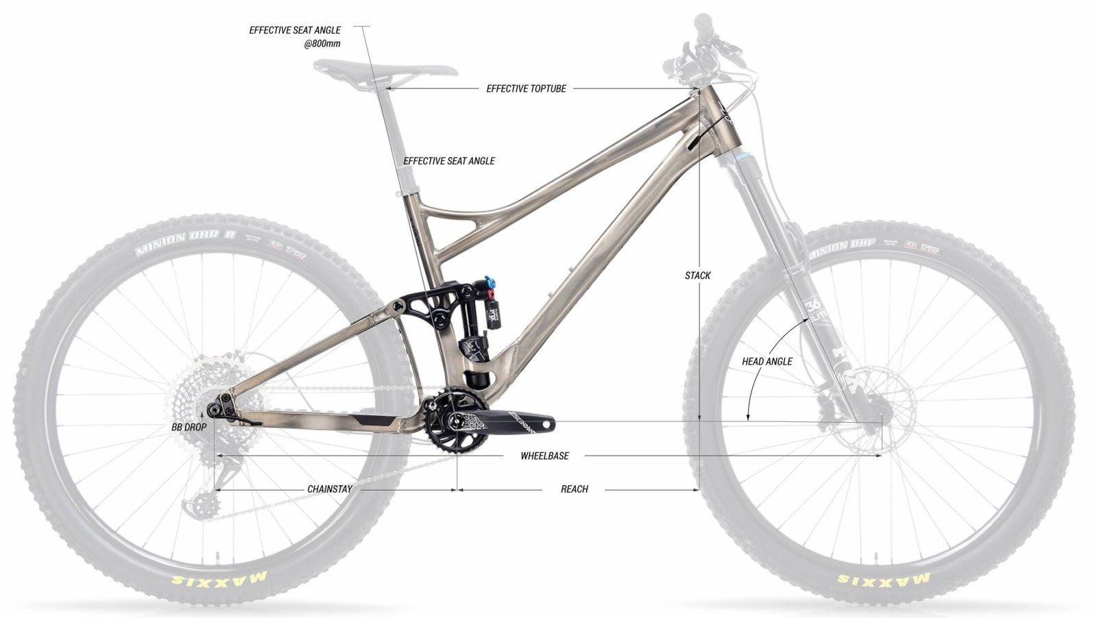

Ich habe mal mein ehemaliges YT Capra bei Bike-Stats mit dem Hugene verglichen. In XL ist das Hugene nochmal ein deutliches Stück länger.
Habe aber vorsichtshalber auch nochmal meine SL ausgemessen und bei PP nachgefragt.
Vielleicht wäre Xl mit einem kürzeren Vorbau eine Lösung, oder bin ich da auf dem Holzweg?
186cm / 91cm SL
Denke ein XL ist auch eine Option wenn du gerne etwas längere Bikes magst. Ich finde das XL nicht übertrieben bei unserer Größe.
Das TR Smuggler bin ich auch schon in XL mit 500 Reach gefahren, ist dem Bike nicht komplett unähnlich. Mein DC hat auch 508-512 Reach, ist aber gesamt doch etwas kürzer vom Radstand. Hab dort einen 40mm Vorbau bei 667 Oberrohr.

Ich ahne was du meinst, hier kommt das Thema Sitzwinkel. Du hast noch 3cm längere Beine als ich. Durch den Auszug läuft der Sattel nach hinten. Dadurch wird das eff Oberrohr deutlich länger, da der eff Sitzwinkel auf Stack angeben ist.
Ich missbrauche mal ein Bild von Banshee
Das Capra war ja bekannt für einen nicht geraden steilen Sitzwinkel. In tiefer Position 76° und 642 eff Oberrohr. Ich hab mal etwas das Bild von mir Missbraucht um es optisch zu zeigen.
Orange der Sitzwinkel von 76° und eff Oberrohr von 642. Grün ganz grob geschätzt minimal über meiner Sitzhöhe.
Das Propain hat in XL hat 17mm mehr Oberrohrlänge, aber schau dir mal das Bild hier an
https://www.mtb-news.de/news/propain-hugene-2021-erster-test/und dazu das Bild
https://www.mtb-news.de/news/yt-capra-29-al-comp-test/
Der Knick im Sitzrohr ist deutlich geringer, somit wird dir der Sattel weniger nach hinten rauslaufen. Das Hugene in L hat 631mm eff Oberrohr, wird also im gesamten im Sitzen auf jeden Fall kürzer sein als das Capra in XL, spürbar kürzer.
Mit der Qual meinst vermutlich auch das hinten von hinten Treten, subjektiv über dem Hinterrad sitzen.
